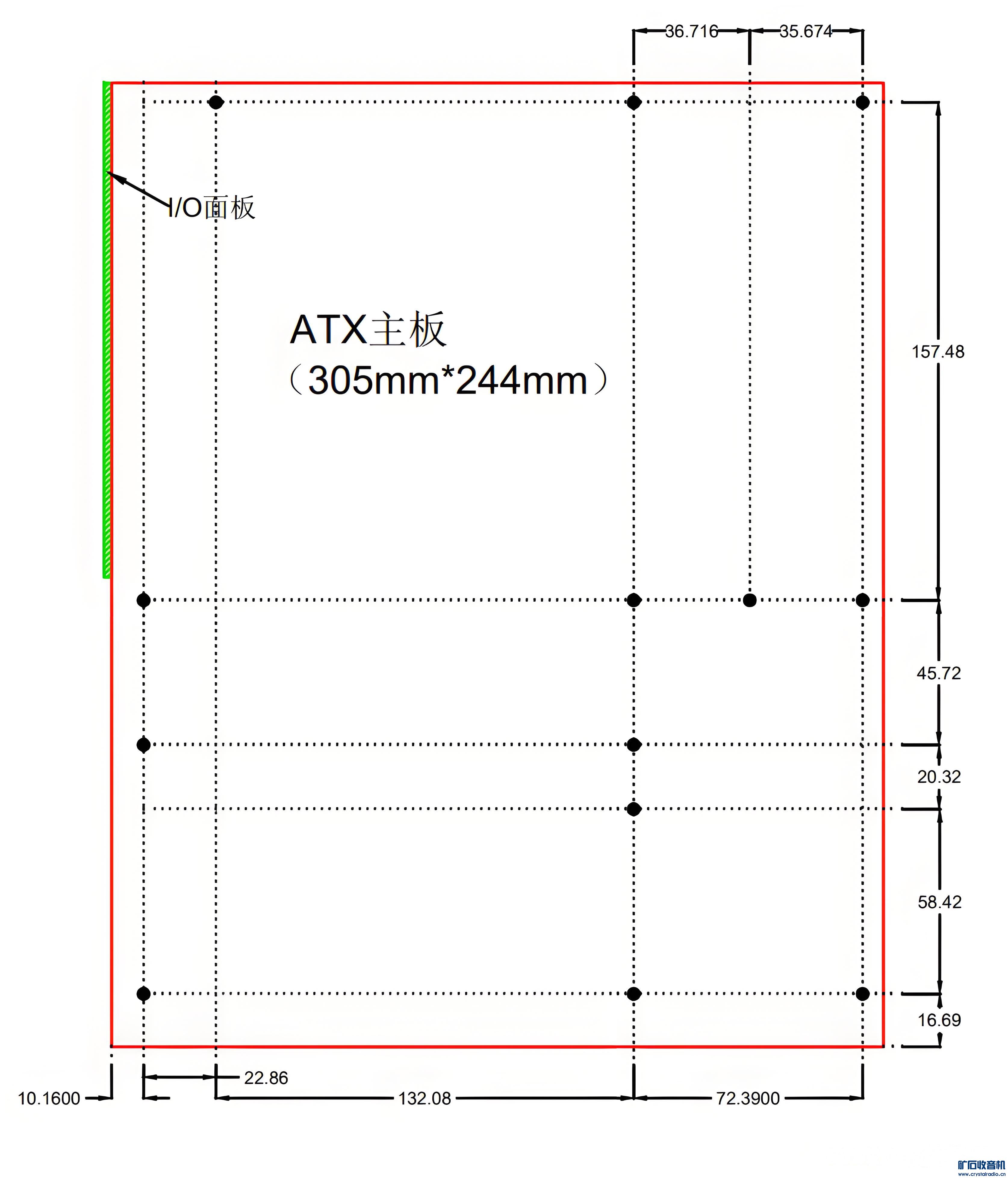

百度了一晚上,没找到。官网也没有。
谁手边有华硕TUF_B360_PLUS_GAMING主板,帮我用卡尺量下6个安装螺丝孔距离。谢谢。

    都是通用的吧。找个旧机箱测下就行啊

只要不是那种双路cpu主板,标准atx机箱装上去没问题,不过需要挪一下铜柱的位置

仅供参考
发表于 2025-3-25 08:23:15 | 显示全部楼层
应该是这个
发表于 2025-3-25 08:38:13 | 显示全部楼层
基本上是世界通用标准,标准的主板,标准的安装尺寸,甚至连孔大小也差不多是一样的。

主板都是标准化通用化,只要ATX机箱都有很好的互换性,品牌机除外。

大不了就是铜柱换位置而已!

https://cdn.instructables.com/OR ... FS85ILBGU59Z1AT.pdf
ATX主板规范。
第12页有详细的尺寸,单位转换一下就行了。
