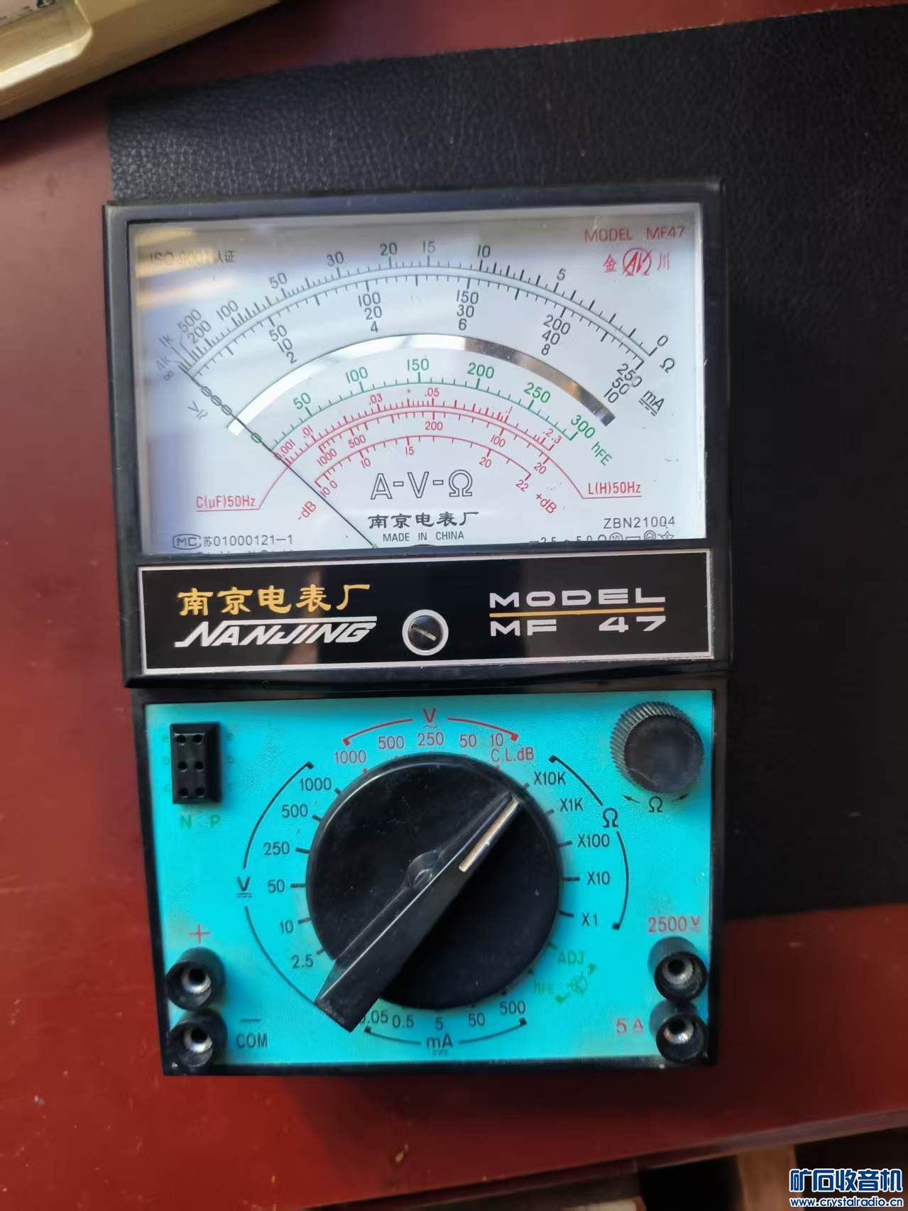

淘了块红金川47表

这个把膜撕开了更漂亮
不是说内磁的要好过外磁的嘛,这个表头还算走的比较线性。感觉像我之前的那块西铁城的张丝,均速走过去的,不像电压表直接刷过去了。

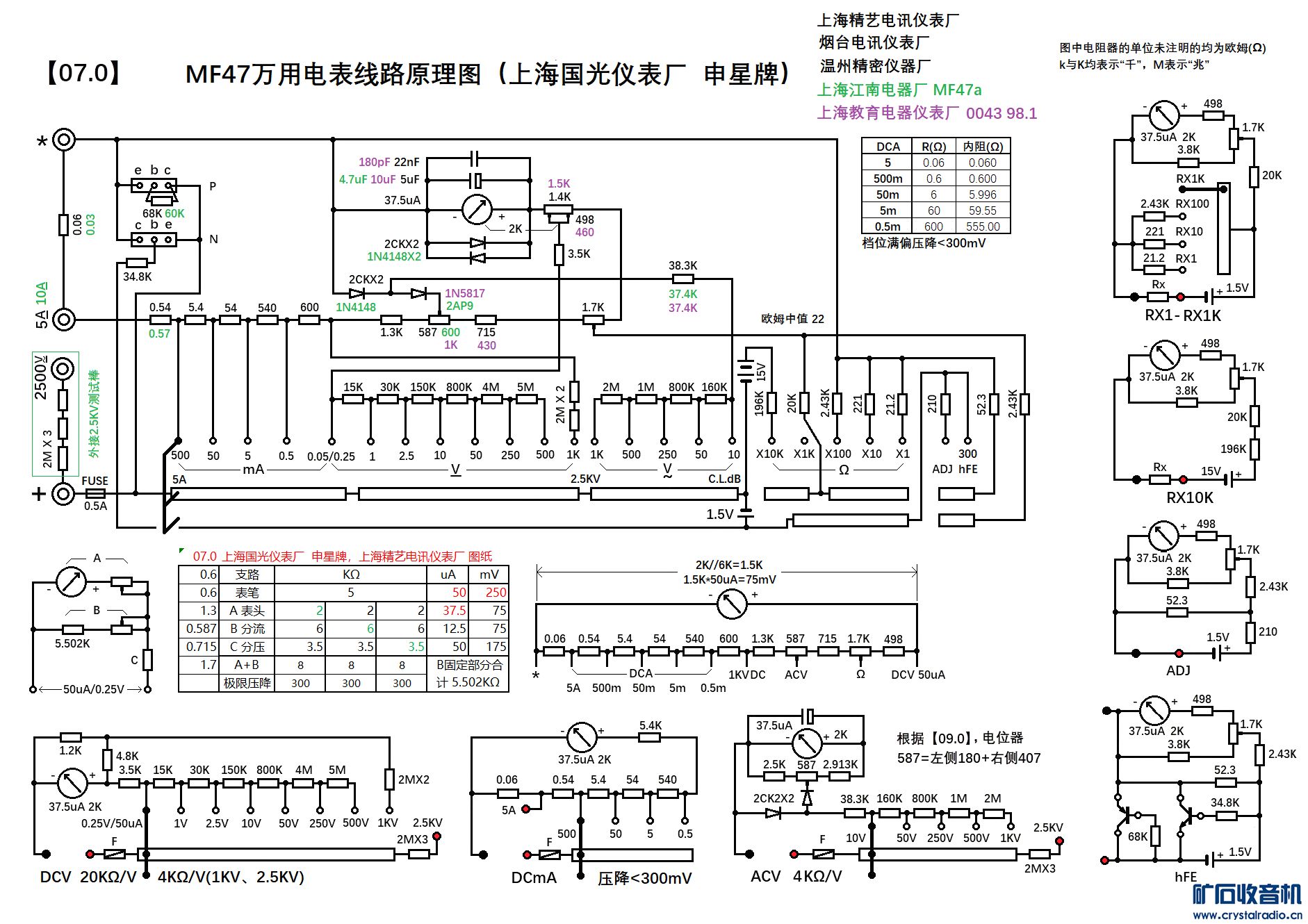

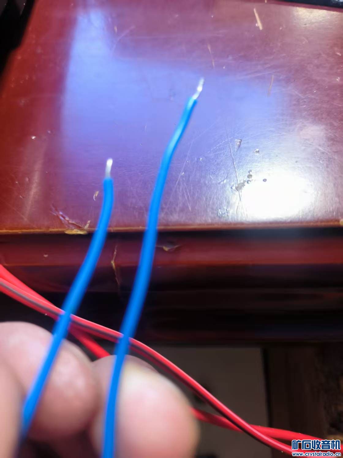

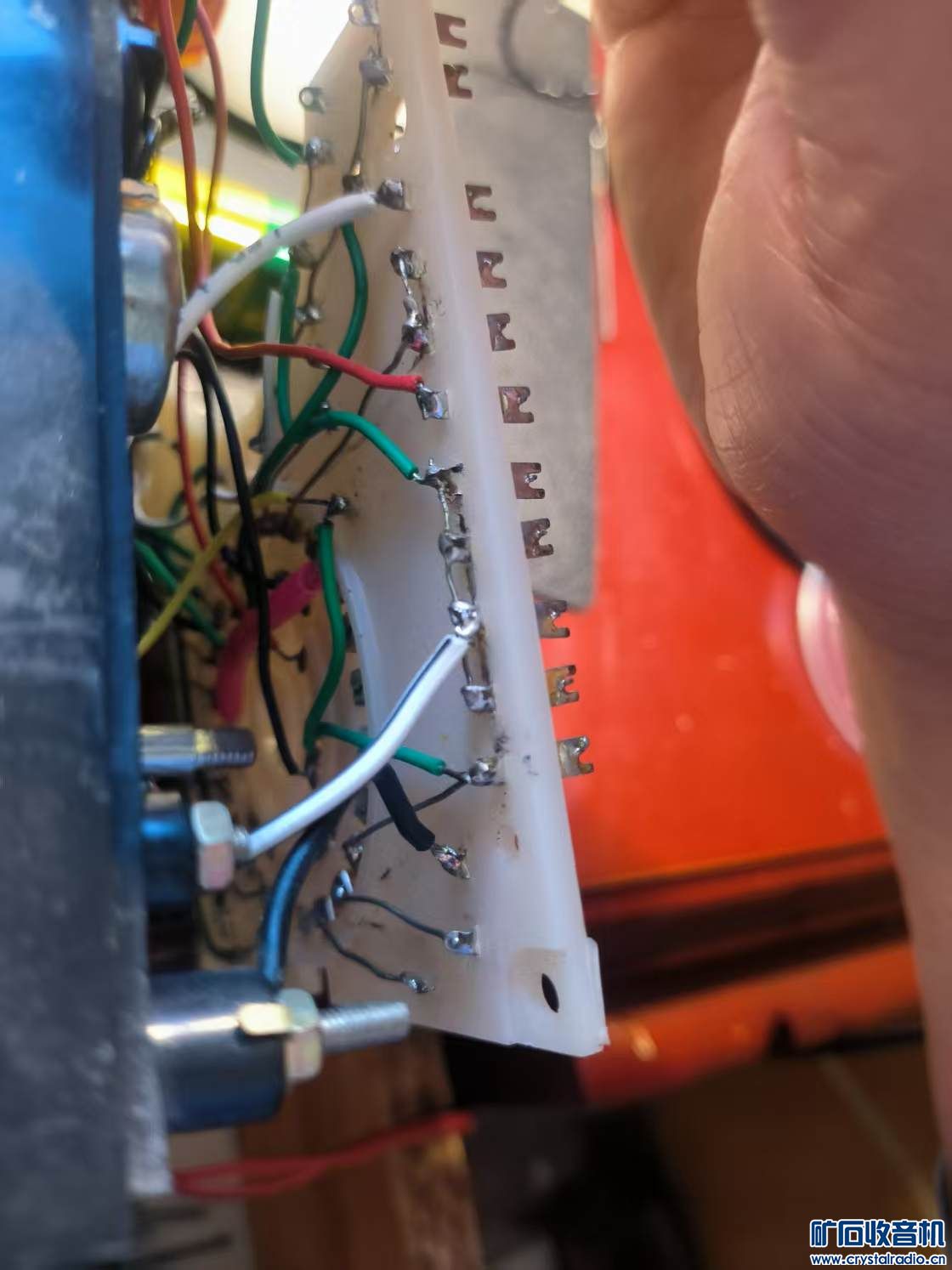

刚拆开搞电阻,把反面线头搞掉了,虚焊真多,掉下来的线头都是单股,焊锡都上不去,
问下  公共接地这个头,是不是另外一头接在X1k,X100,X10 档并联的电阻上的 。
 楼主| 发表于 2025-3-26 12:38:50 | 显示全部楼层
公共接地
另外一头
换下来的线 ,都没有焊锡
发表于 2025-3-26 14:54:22 | 显示全部楼层
刚刚不在电脑旁边,现在打开我的金川47看了,负极上面2根线,1根到电阻档的公共端,1根到测三极管的座子上。
发表于 2025-3-26 15:03:51 | 显示全部楼层
呢喃的歌声 发表于 2025-3-26 12:34
这个把膜撕开了更漂亮
对,欧姆档的分流电阻是接到公共地的,你可以看图纸。
这表用的是单芯儿硬线?这种线很容易氧化虚焊,硬线焊点的应力也大,容易脱落。

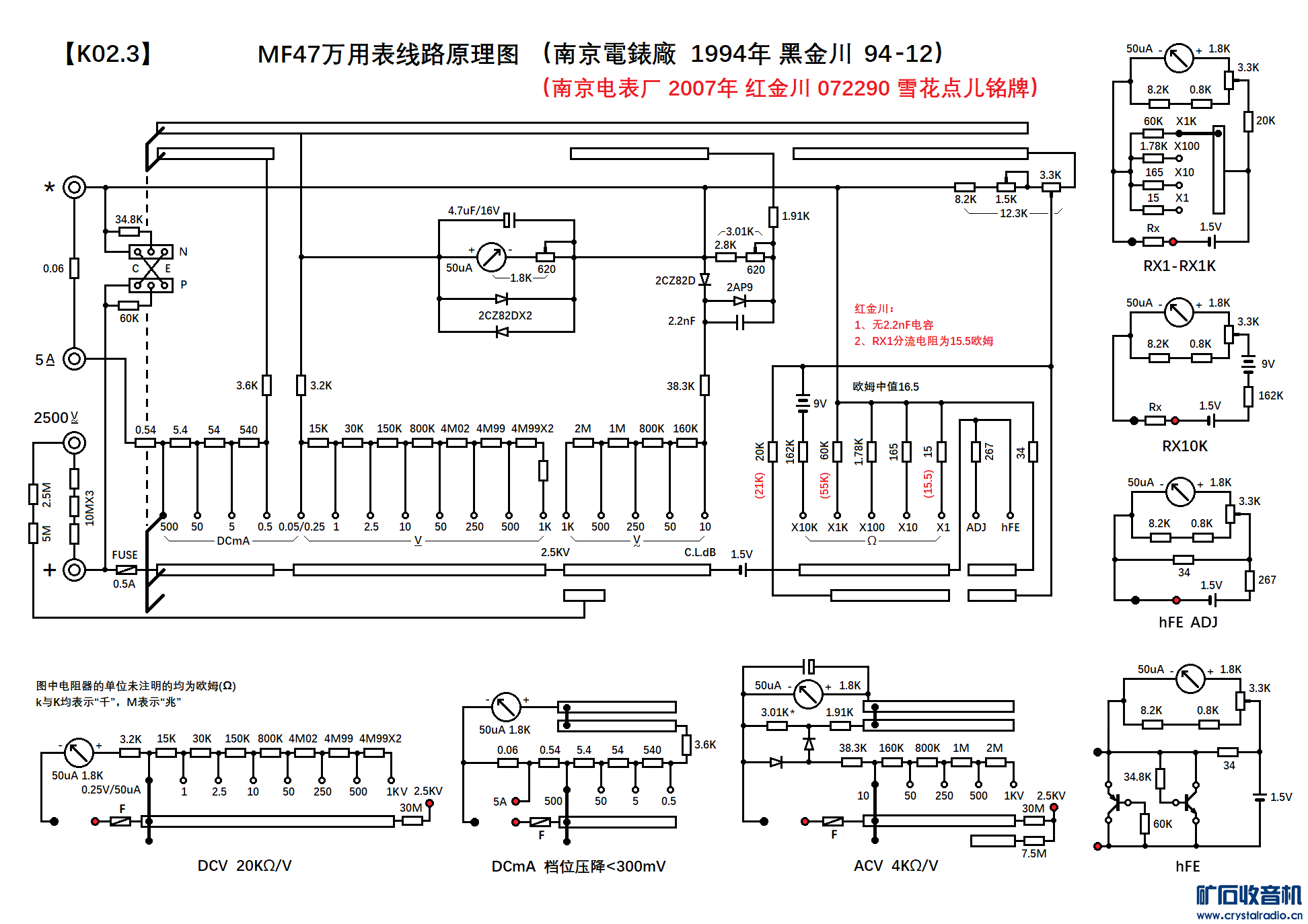

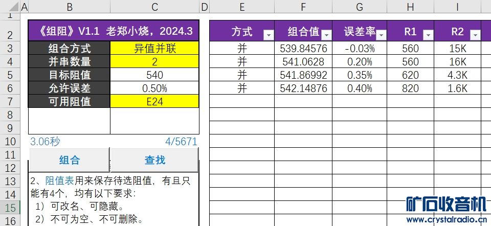

发表于 2025-3-26 18:51:45 | 显示全部楼层
呢喃的歌声 发表于 2025-3-26 18:42
是的
前天看他的mf47合集帖子到半夜了
540欧姆电阻不好找,找2个270欧姆串联,用数字表测量一下,应该可以代用。
发表于 2025-3-26 19:03:28 | 显示全部楼层
也可以用560欧并15k,功率大还好安装,板子上下各一只
发表于 2025-3-26 19:34:55 | 显示全部楼层
老郑小烧 发表于 2025-3-26 19:03
也可以用560欧并15k,功率大还好安装,板子上下各一只 。
这个方法很好。我以前算并联电阻值,要2个倒数相加再来个倒数,有点晕。
发表于 2025-3-26 19:53:14 | 显示全部楼层
“倒数和的倒数”是原理式,手算的话用 a//b=a*b/(a+b) 更方便,另外最多只有1次四舍五入,计算误差也小
求网孔内阻:a=表头支路,b=分流支路,a+b=网孔总电阻,
比如37.5uA的MF47,基础档为2k+6k=8k,则网孔内阻为2*6/8=12/8=3/2=1.5k,再串3.5k凑成5k即是50uA & 0.25V档。
 楼主| 发表于 2025-3-27 07:32:06 | 显示全部楼层
老郑小烧 发表于 2025-3-26 19:53
“倒数和的倒数”是原理式,手算的话用 a//b=a*b/(a+b) 更方便,另外最多只有1次四舍五入,计算误差也 ...
这个表格公式做的很适用,我之前也用表格做了一个类似灯光的光斑,距离照度公式,

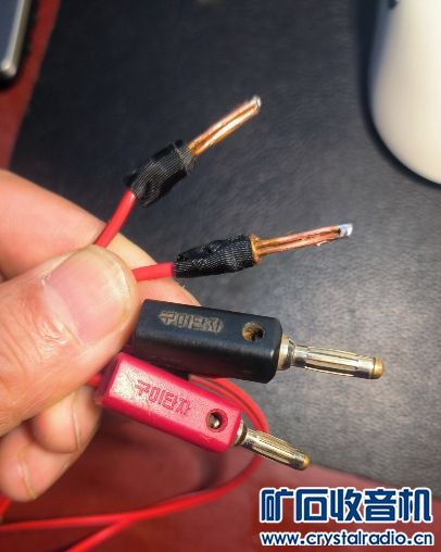

刚早上起来把连夜买的表笔退了,自己手搓一套mf47表笔。
经济下行,一切从简,玩玩买套笔不合适,到时候其他表用不上
