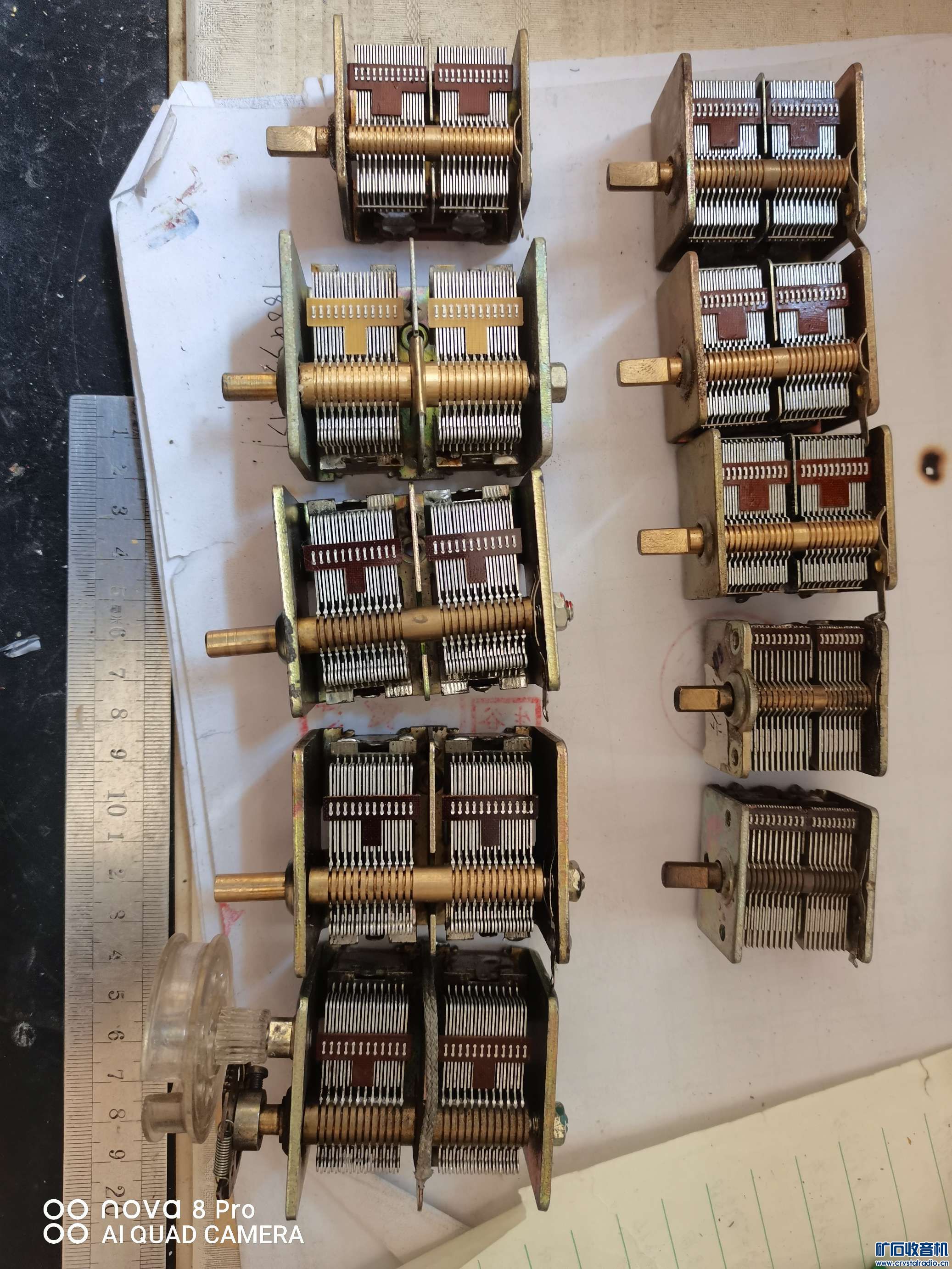

遇到一个东亚牌空气双联,本人知识尚浅,不知道是哪里生产的,定片掉了,想修理一下,不知道怎么拆卸。大家看一看

很简单,先把中间的连接铜片取下,再把动片全部旋出用台钳夹住。用平口起子翘动片连接轴后端。就可取出。
发表于 2025-3-24 19:59:00 来自手机 | 显示全部楼层
现在先不讨论这东西值不值得修,主要是想知道是怎么组装进去的,难不成是先把动片装好,再把定片从旁边塞进去?

我有新的只是想把旧的修一下瞎玩,想了解一下东亚牌是哪里生产的年代有多久。无奈没有顶丝拆不开

我也纳闷,不知道怎么组装的。矿坛的能人见识多知识面广。请教请教
发表于 2025-3-24 21:00:04 | 显示全部楼层
动片全部旋出,松螺母松顶丝就可以拆下动片
还是老哥知道的多
