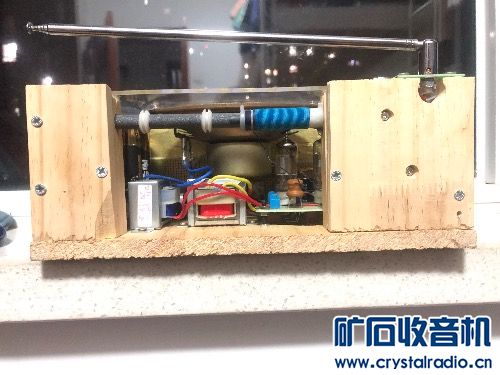

我前阵子做的两灯机,自我感觉效果不错,美中不足是音量太小了,戴耳机时间一长耳朵疼,继续折腾,在原基础上增加了两节九伏电池,目前乙电是27伏,再生检波管换为了1k2,阳极负载由电阻换为一个5瓦的变压器,初次级串联使用实测电感量80亨(单测次级12亨,初级30亨,串起来80亨)直流电阻2.7k,局限于外壳尺寸,原来的6p1输出牛太大了,换为了5w220转6变压器,勉强塞进去了,音频功放仍然是2p2,这么一改整体音量大了很多,灵敏度也有所提升,但比起电阻负载音质差了许多,没有弹性很干瘪,翻出一个旧喇叭测试,本地中波台很响亮,还有,再生调节顺滑了很多,短波强台也能通过喇叭收听,像中国之声。下一步准备调整检波管的栅漏电阻,看音质能否好听一些。加上喇叭后麦克风效应凸显出来了,偶尔会吱吱响,要把音量关上再开即可消除,过一会又会逐渐响起来,把检波管套了一个不锈钢管有所改善,但还是偶尔发生。
