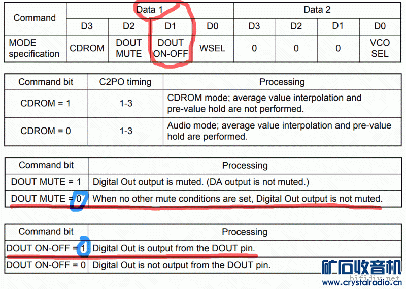

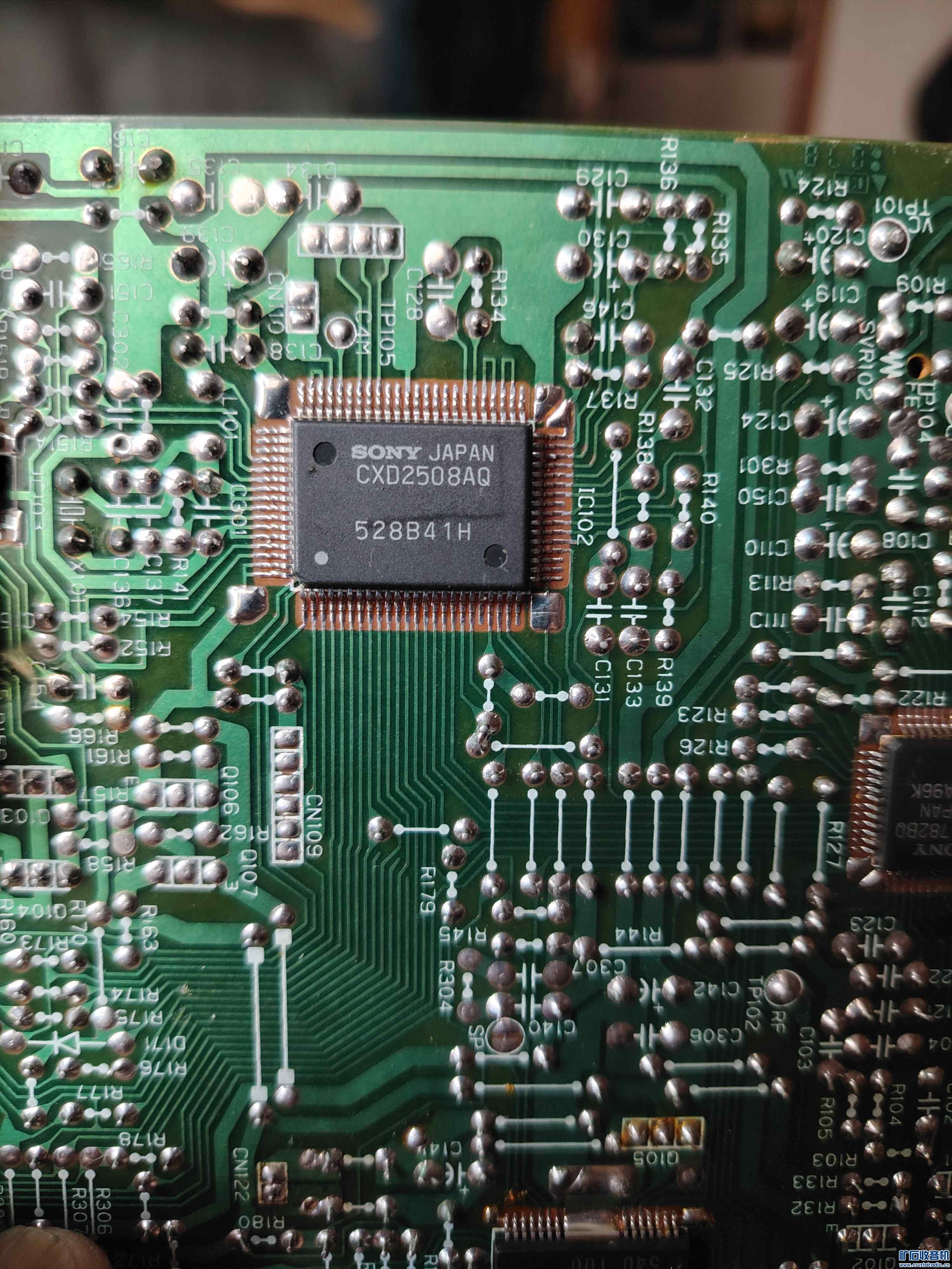

求CXD2508Q引脚资料,一台老CD机想改同轴DAC解码,需要引出BOBM信号,不知道CXD2508Q芯片哪一个脚是BOBM信号输出端,求助万能矿坛网友,先谢谢!

发表于 2025-3-24 09:41:16 | 显示全部楼层
看看借鉴一下这个CXD2508AQ咋样?

 楼主| 发表于 2025-3-24 09:47:20 | 显示全部楼层
谢谢,似乎是引脚不一样

 楼主| 发表于 2025-3-24 13:08:05 | 显示全部楼层
justmexx 发表于 2025-3-24 11:02
http://bbs.hifidiy.net/thread-1397695-2-1.html
谢谢,帖子里61脚为BOBM信号,是按色点为1脚,顺时针还是逆时针数61?
 楼主| 发表于 2025-3-24 13:14:27 | 显示全部楼层
谢谢,看了资料,是CXD2508AQ,我打错字,眼睛老花了
发表于 2025-3-24 13:15:24 | 显示全部楼层
顺时针  最后一张图的设置条件
补充内容 (2025-3-24 17:09):
应该是逆时针....
 楼主| 发表于 2025-3-24 14:08:25 | 显示全部楼层
justmexx 发表于 2025-3-24 13:15
顺时针  最后一张图的设置条件
是按照这个图?不清楚是如何设置,设置那里?
