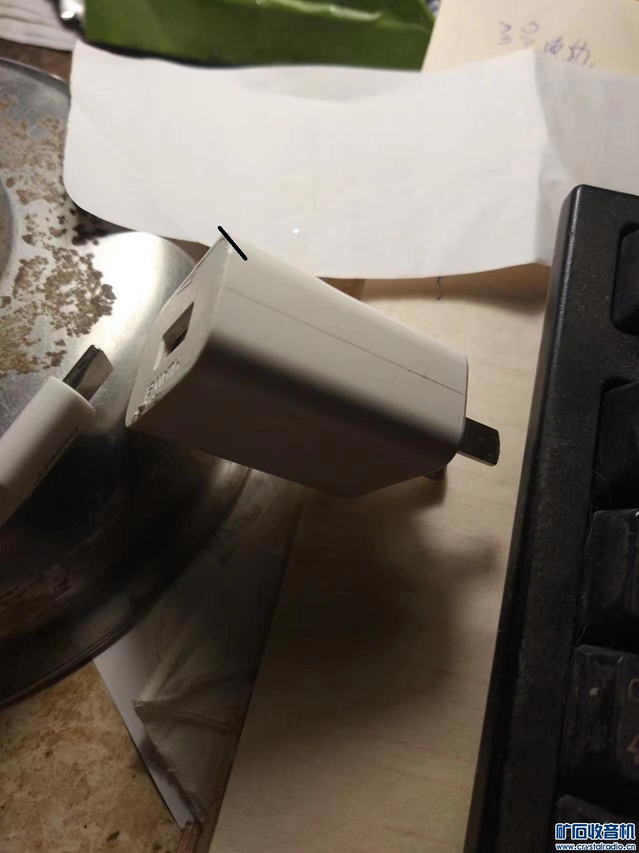

手机充电头怎样拆开?

超声波焊的,很难无损拆开。我看很多拆机大神都是用小电磨切开的
用小电磨切,就会有一条缝,也是没有办法的办法。

冰柜冻一夜,第二天拿出来,毛巾包好用力一摔

也不是很难拆啊,用薄韧锋利刀尖,沿顶盖缝隙慢慢划一圈,用力边划边翘边拨动,划满一圈自己就脱落了。看行刀时手稳的程度略有划痕基本无损,我是拆开换USB母座。

接缝处滴点汽油,轻松拆开。

超声波焊接是把工程塑料焊接在一起,汽油有用吗?

220851ncsf4lf6msgug949.jpg 图片上部位用锯条开一个小口(UBS插口距离长边一般都不一样多,选多的一面的任意一个角,在圆弧上锯出一个口,口沿往里3mm下锯,不要锯掉UBS口那面板子的外面,能插入一字改锥即可,用力用改锥撬出UBS那块板子即可,不要锯的太大,越小越好。)
发表于 2025-3-24 20:44:21 来自手机 | 显示全部楼层
台钳或大活络扳手,竖向夹住扁扦,钳口靠住扁扦塑料面,用力辦,不过目测你的充电头开口不在扁扦这头
