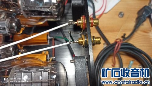

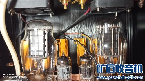

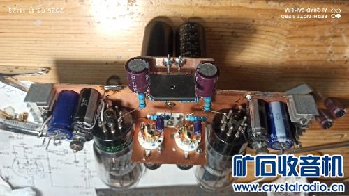

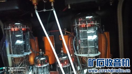

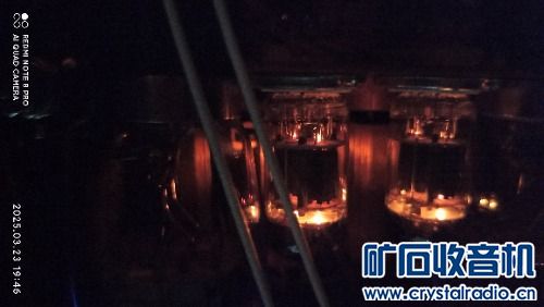

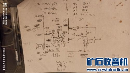

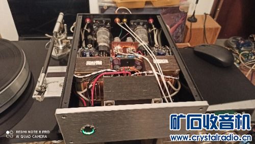

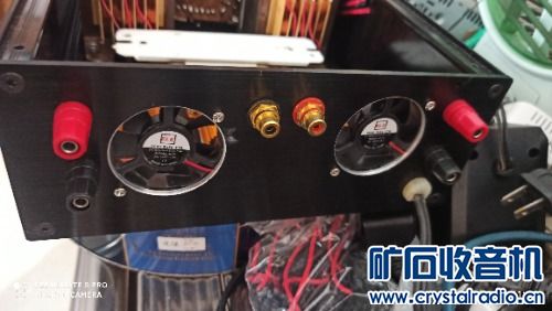

利用一些旧件制作成功,感觉效果还是不错,推18寸全频喇叭另有一种听感。
发表于 2025-3-25 13:05:31 | 显示全部楼层
你的灯丝是水平放置的?
发表于 2025-3-24 21:08:29 | 显示全部楼层
您这个 也太能利用空间了
发表于 2025-3-25 08:47:31 | 显示全部楼层
6B4G长期卧装会不会影响使用寿命??
 楼主| 发表于 2025-3-25 09:49:15 来自手机 | 显示全部楼层
海河 发表于 2025-3-24 21:08
您这个 也太能利用空间了
只是紧凑些,都是旧件不想投入更多。
 楼主| 发表于 2025-3-25 09:53:00 来自手机 | 显示全部楼层
九天魔舞 发表于 2025-3-25 08:47
6B4G长期卧装会不会影响使用寿命??
都是第一次尝试这样安装,看着用,己开机十小时还未发现问题。
发表于 2025-3-25 10:17:50 | 显示全部楼层
试试喷碳的6B4G。
 楼主| 发表于 2025-3-25 10:24:28 来自手机 | 显示全部楼层
中山老曹 发表于 2025-3-25 10:17
试试喷碳的6B4G。
喷碳的6B4G是加强版吗?可以卧着放?
发表于 2025-3-25 12:51:30 | 显示全部楼层
喷碳的6B4G跟普通的一样的,声音厚实一点。
直热管要平放,灯丝要垂直地面。
 楼主| 发表于 2025-3-25 15:26:49 来自手机 | 显示全部楼层
中山老曹 发表于 2025-3-25 13:05
你的灯丝是水平放置的?
灯丝是水平地面放置的,暂时未发现问题。
发表于 2025-3-25 16:14:56 | 显示全部楼层
不行的,时间长了,灯丝会下坠,会打火。
 楼主| 发表于 2025-3-26 17:46:56 来自手机 | 显示全部楼层
旁热胆橫放是没问题的功率管亦是,今次直热功率管横放是做机时想好,大不了就是烧管,横放管带来很多方便,横放电子管从开始玩胆机就遵守这教条,今次这样横放直热功率管是一次新尝试,起码没有出打火现象,日后有打火烧管会向大家汇报,就算当一回白老鼠。
