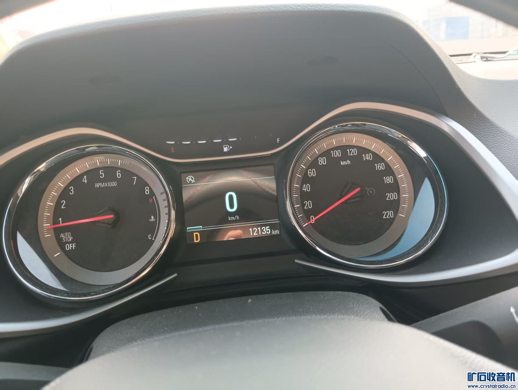

指针指示速度,数字显示速度,二者共存。
如今的数显已经不是以前的段码的方式了,其实早就不是了。

 楼主| 发表于 2025-3-23 20:08:12 | 显示全部楼层
老虎哥01 发表于 2025-3-23 20:02
是科技的进步带来的!
感谢版主加分。生活中很多东西都在慢慢无声的更新,有些很明显,有些看不见。
以汽车为例,ECU点火控制取代了分电器;霍尔传感器取代了以前测速的钢丝,晶体管开关取代了转向继电器,这些都是看不见的。
能看见的,启动电机替代了摇把子

 楼主| 发表于 2025-3-23 22:52:25 | 显示全部楼层
对于我来说,黑底白色数字直显,在视觉效果上,获知数值上,对于看指针更显眼,更直观一些,尤其是在各种变化限速的路段上。

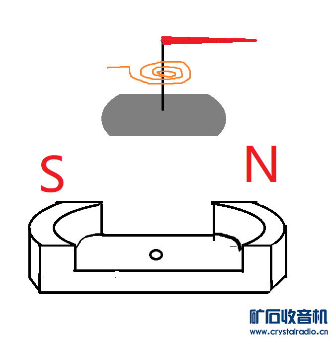

 楼主| 发表于 2025-3-24 08:10:07 | 显示全部楼层

更早的指针,是一根能旋转的多股钢丝连在轮子上,钢丝另一头是一个U形旋转磁铁产生旋转磁场带动指针,现在好像有些摩托车还用这样的里程速度表
对于我来说,现在直读数字更直观实用,指针表,自己是喜欢这个熟悉的感觉,就像听短波慢慢手拧调谐看指针一样的操作感
发表于 2025-3-24 08:41:17 | 显示全部楼层
luosifu 发表于 2025-3-24 08:10
更早的指针,是一根能旋转的多股钢丝连在轮子上,钢丝另一头是一个U形旋转磁铁产生旋转磁场带动指针, ...
不是U型磁铁,我拆过的是中间有饼型铝镍钴磁铁(这东西的优点是不会生锈,就是磁性不怎么强)连着转轴,磁极我记得的是径向分布的,然后外围有一个铝帽套在磁铁外围并和磁铁互相不接触悬空,铝碗连着指针,阻尼力靠切割磁感线在铝帽中产生内部的感应电流形成一个感应磁场,这个情况下是会产生阻尼力的,转速越高阻尼力越大,能把指针带到更大数值。
 楼主| 发表于 2025-3-24 08:49:44 | 显示全部楼层
HV-ZVS 发表于 2025-3-24 08:41
不是U型磁铁,我拆过的是中间有饼型铝镍钴磁铁(这东西的优点是不会生锈,就是磁性不怎么强)连着转轴 ...
我印象中我拆过的是这个结构
发表于 2025-3-24 10:28:31 | 显示全部楼层
我家最早的摩托车就是这种结构的转速表,我拆开看过,钢丝连着的磁铁是圆形的,应该是有两个磁极,指针有个游丝让指针归零,指针底部是个圆形铝盘,磁铁跟铝盘距离1-2mm,磁铁旋转时会让铝盘跟着转,因为游丝的存在让指针偏转一个角度,磁铁旋转的越快在铝盘上产生的扭力也越大,偏转角度也越大,这就是最早的速度表的原理。后来因为旋转钢丝在结构上会有很多限制,而且容易损坏,长度大了重量也大,后来就改成电子脉冲了,一个速度传感器采集转速脉冲,仪表上有个电路板接收脉冲,让指针偏转一定角度,指针上也有游丝,原理跟原理的类似。再后来就是芯片驱动小步进电机带动指针偏转了。
发表于 2025-3-24 10:28:50 | 显示全部楼层
luosifu 发表于 2025-3-24 08:49
我印象中我拆过的是这个结构
可能是你遇到的早期的是那样,我零几年那会拆过很多摩托车的表头都是铝帽和饼状磁铁结构,你那个还能找到实物没,我想欣赏一下那个设计
