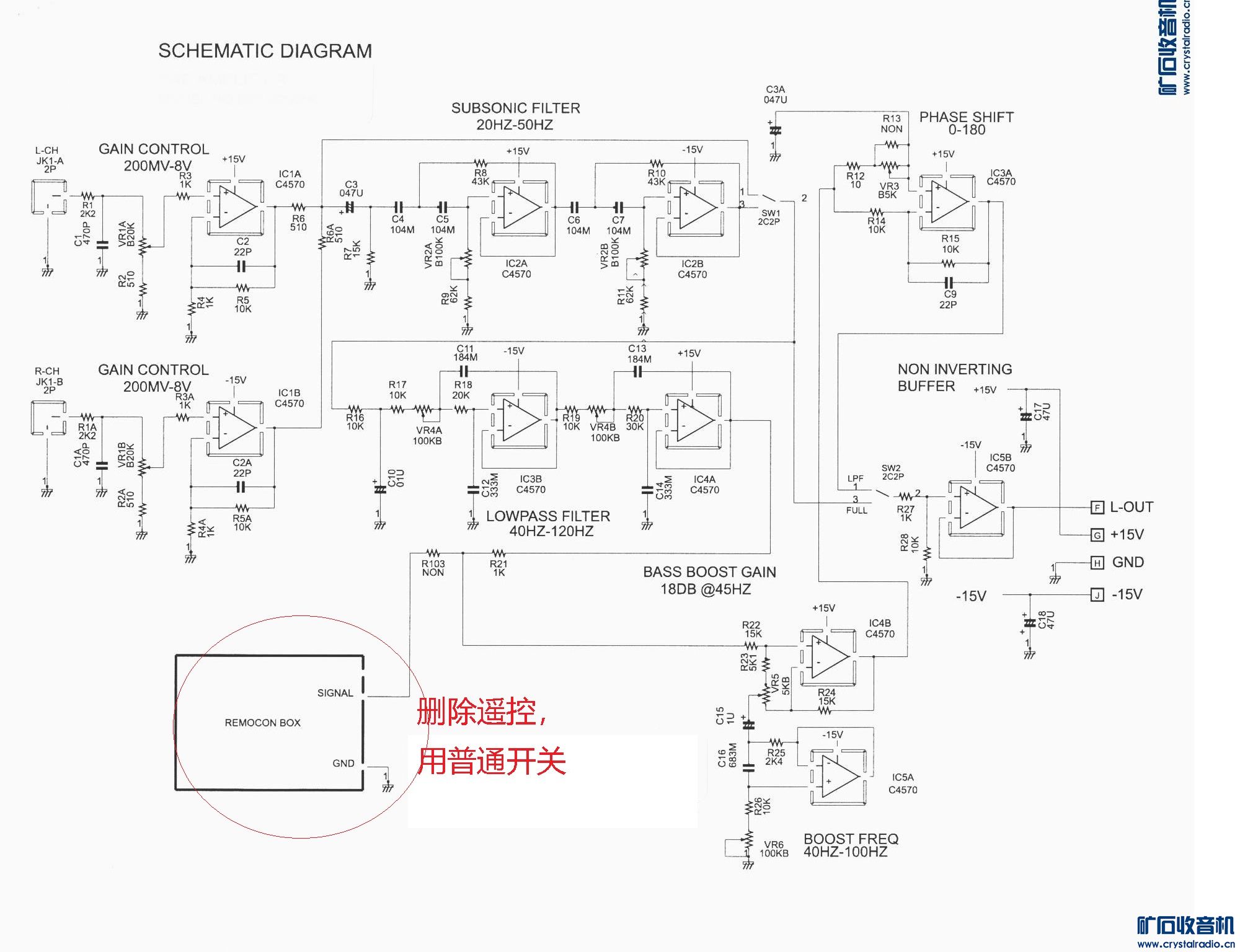

《正本清源 正确认识和使用重低音音箱 》    ,这个贴子里面的电路图“重低音前置电路 001.jpg” ,很想仿一下,但不会画板。 有哪位大拿曾画过这个电路的PCB板? 能分享一下板子吗?

这就是低音炮的电路
因为两个声道原因多一个相位开关
