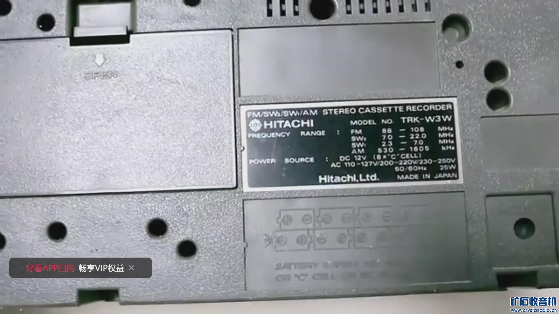

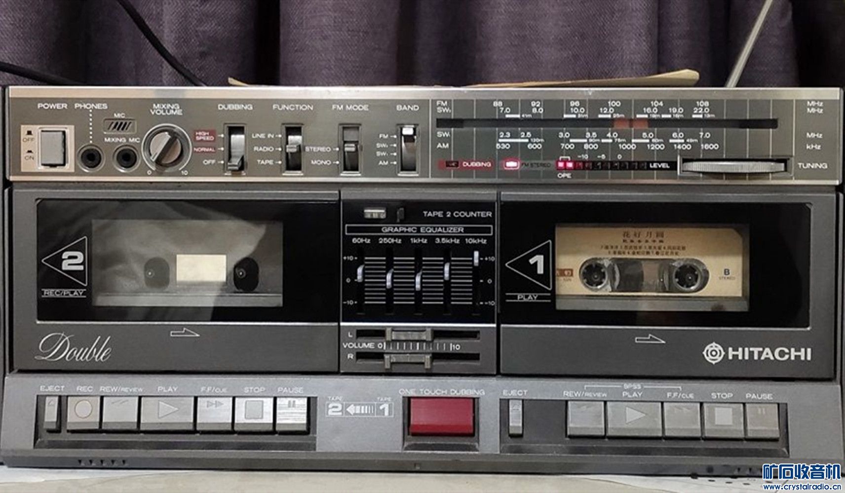

没辙了,日立TRK-W3W录音机 哪位朋友有电路图 其他没问题,就是录音不正常
发表于 2025-3-23 17:49:35 | 显示全部楼层 |阅读模式

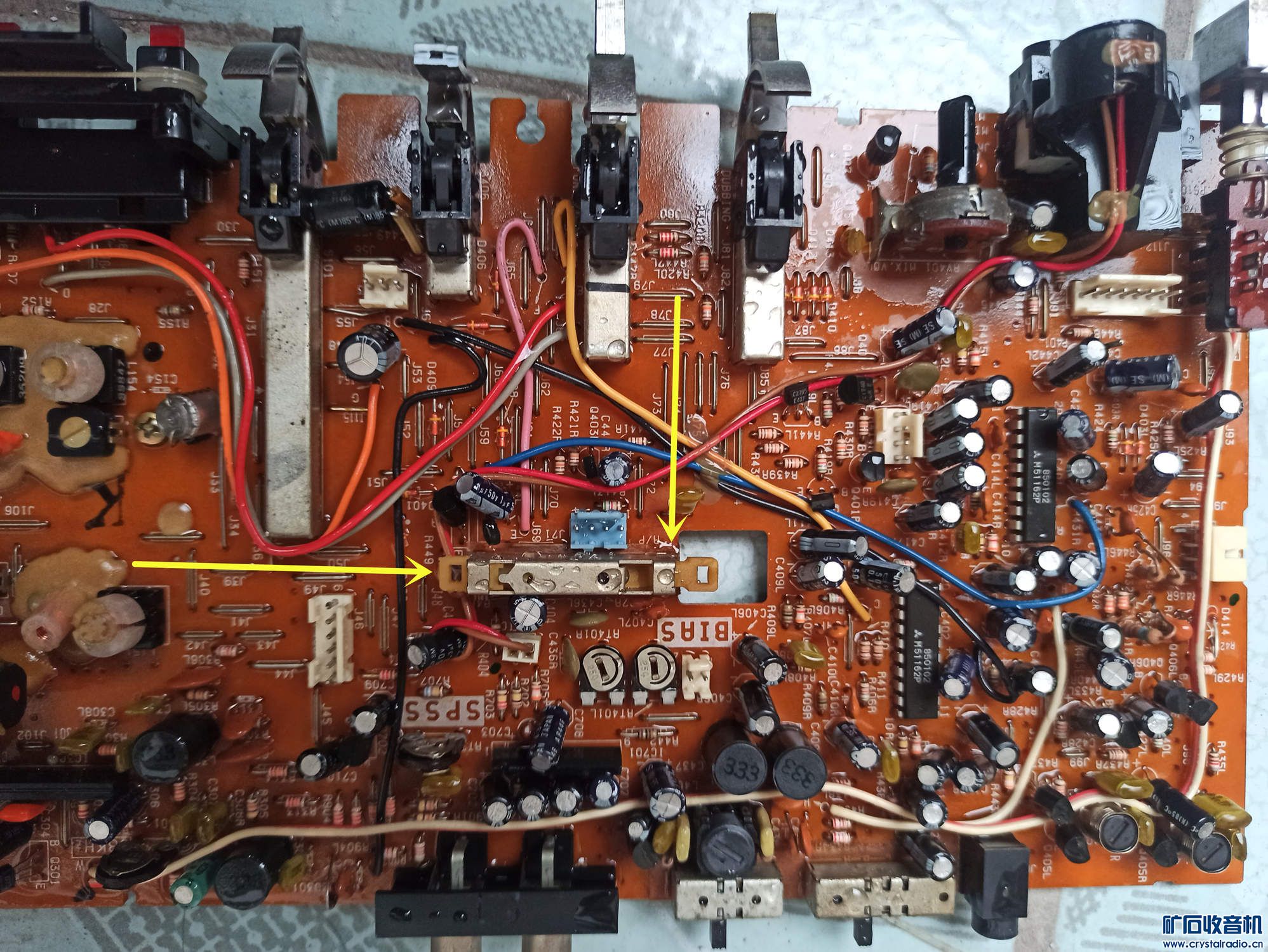

该机录放开关很简单,只有4X2 没有磁头录放部分的电路图,摸着石头过河好几天,没有效果,消磁正常,录音一个声道无声,另一个声道声音很小,磁头放大录音由2块M51162P担任,哪位大神有电路图,不胜感谢

 楼主| 发表于 2025-3-23 17:59:42 | 显示全部楼层
4位开关,这个没有谁了
超级简单的录放开关
超级简单的录放开关

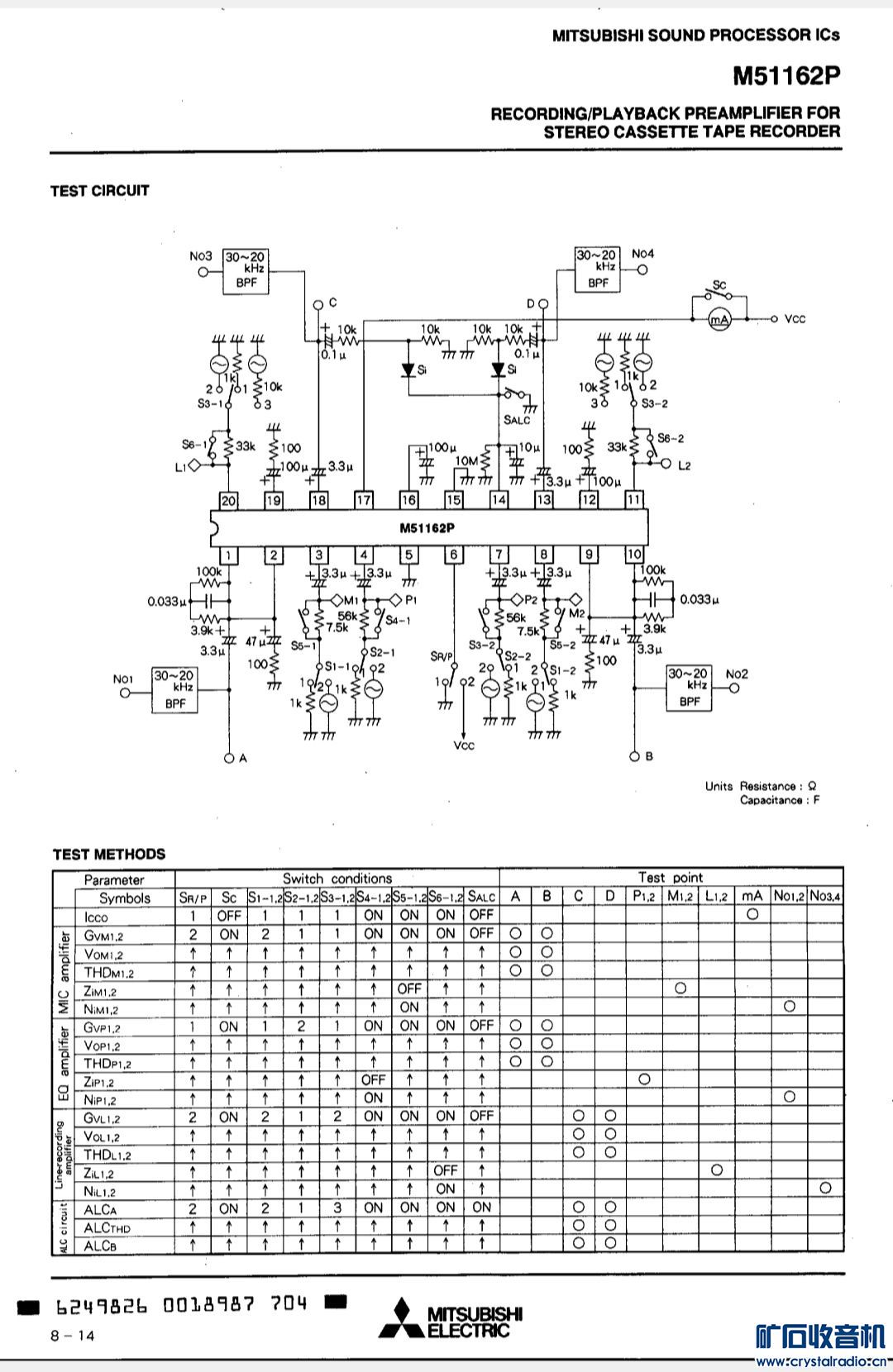

 楼主| 发表于 2025-3-23 18:03:36 | 显示全部楼层
这是一位朋友提供的IC电路,求整机录放电路图

测一下,是多少个节点的推制开关、切换行程是多少mm,确认是4*2推制开关的话,搜索PS-42D0*、PS-42E0*,看看尺寸哪个相符,买来换了吧。
 楼主| 发表于 2025-3-23 18:54:14 | 显示全部楼层
xinfa100 发表于 2025-3-23 18:34
测一下,是多少个节点的推制开关、切换行程是多少mm,确认是4*2推制开关的话,搜索PS-42D0*、PS-42E0*,看 ...
开关没问题。测试正常
