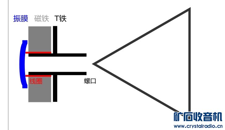

 楼主| 发表于 2025-3-31 15:31:35 | 显示全部楼层
jiachangchun 发表于 2025-3-31 15:02
号角高音能量集中是很有穿透力的,适合大房间或室外大功率扩音,小音量发挥不出来高音的音色
高音前面的号 ...
小音量也挺好推的
振膜材质钛,质地硬,脆
结构,碗形状背装,声音T铁和磁铁发声
振膜尺寸大、磁铁大
号角结构挺奇特的,和号筒喇叭也不一样
