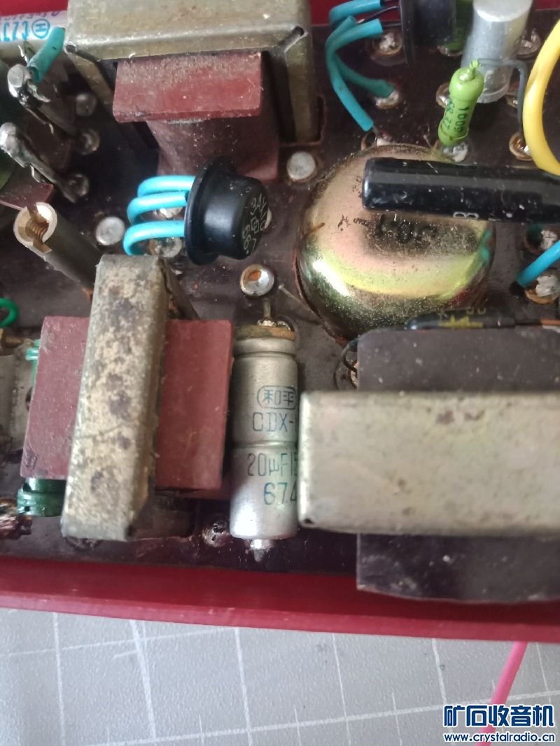

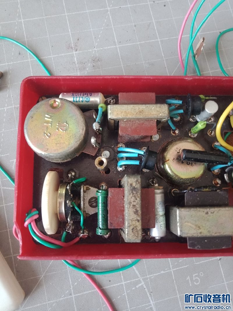

地摊上收的,2p3的外壳,里面看着像放大电路,伸出两根导线,其中一根接在开关上,不知是量产还是diy的。

电子治疗仪
发表于 2025-3-23 15:35:03 | 显示全部楼层
老古董收音机,还是用的早期的3AX10锗管的机子。
发表于 2025-3-23 15:35:52 | 显示全部楼层
小电位器和喇叭都能用,变压器估计能用俩,电路板得重做。
发表于 2025-3-26 19:57:28 | 显示全部楼层
可惜外壳缺肉了,不然的话“很值钱”!
发表于 2025-3-27 08:01:19 | 显示全部楼层
当年的所谓电子治疗仪,电子针灸,一个震荡电路,一个升压变压器,两根线按在穴位上,起到电脉冲针灸效果。

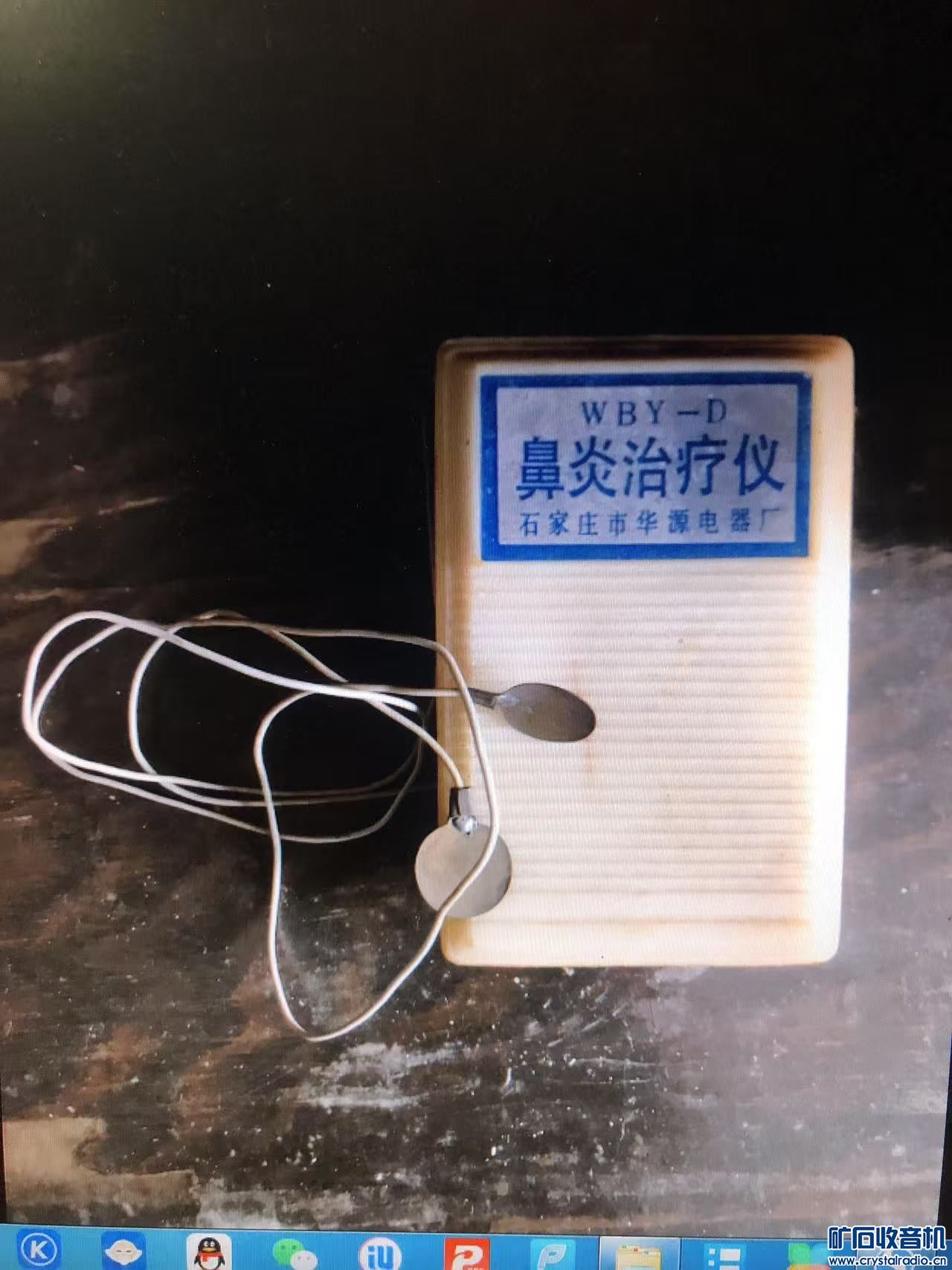

发表于 2025-4-8 22:12:26 | 显示全部楼层
WBY-D 鼻炎治疗仪
WBY-D 鼻炎治疗仪
WBY-D 鼻炎治疗仪
