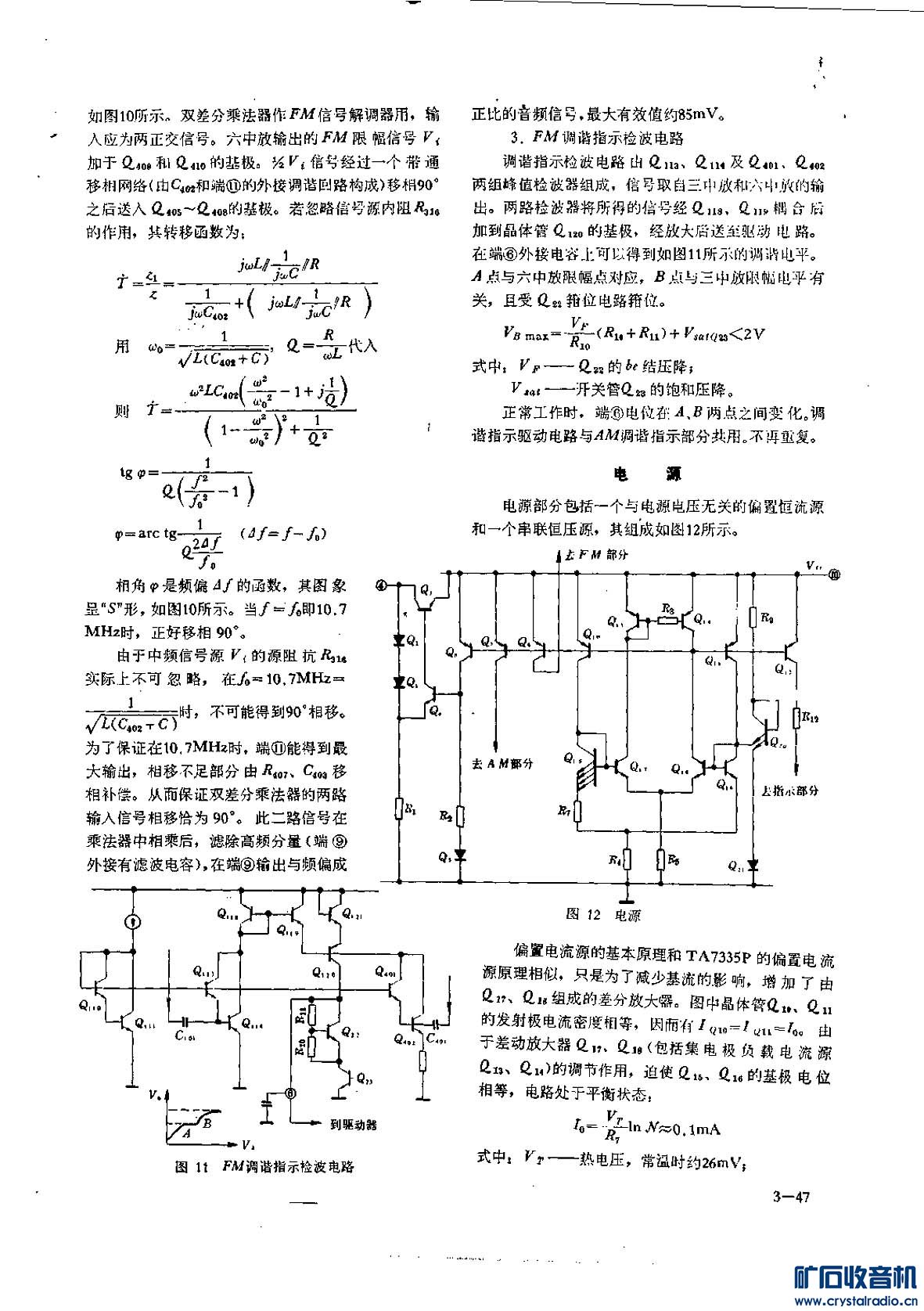

发表于 2025-3-22 21:34:01 | 显示全部楼层
发一份【TA7640AP】调频调幅中放电路的原始资料!
http://www.crystalradio.cn/forum ... 25&fromuid=7480
(出处: 矿石收音机论坛)
