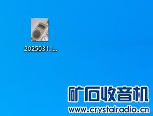

双显示器已经接好。想在每个显示器上显示不同的内容。
设置  扩展  后,两个显示器都能显示。主显示2拖动文件能到副显示器1 。
现在的问题:在副显示器1打开文件,只在主显示器2上显示打开,而副显示器1上看不到打开。
什么地方设置还存在问题?
补充内容 (2025-3-22 20:08):
刚发现:用鼠标刷新主屏时,副屏同时也被刷新。

比如一张.jpg格式的图片,我从主屏拖到副屏,要在副屏打开并显示。
双击幅屏这张图片后,副屏没反应,主屏上打开了这张图。
其他文件:   offce 、PDF等等,都是相同的情况。不知道那里的问题。

你双击某个文件,系统查该文件类型关联程序,启动该程序,并传入该文件名。
但windows以及所有系统,都不会将这个文件图标在桌面的XY坐标传给程序的。
基本上,应用程序运行时,一般是在主屏打开,但也有记住上次位置,在上次位置上显示。但用记住方式并不好,例如上次是双屏扩展,这次我是单屏,结果就导致程序根本不在屏幕上显示,即使关掉它再打开还是会看不到。
发表于 2025-3-22 20:27:13 | 显示全部楼层
有的应用程序的启动窗口只认主显示器,但只是个别程序才这样,大多数程序会记住上次关闭的位置。
想什么文档、图片啥的,你最后关闭的窗口在副显示器,那下次打开时就默认在副显示器打开窗口。

您试试,打开一个文档,将文档窗口拖到副显示器,然后关闭它(确认这是此应用程序的最后一个窗口)。
然后再打开这个文档,程序窗口就应该在副显示器上。
大多数程序都会在最后关闭的位置打开窗口,少数程序只认主显示器,并不怎么影响使用。

文档在主屏。
将主屏文档打开后拖入副屏。关闭该文档。
再返回主屏双击该文档,此时,文档在副屏打开。
