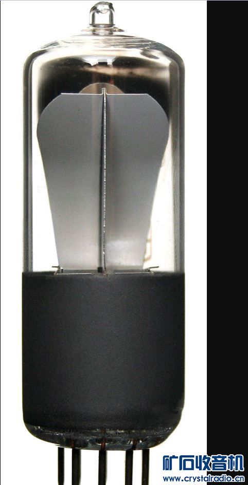

买了俩少见的猫眼

灯丝电压知道,不知道供电电压,不到100元买的
还有吗?我也想买
 楼主| 发表于 2025-3-22 11:50:39 | 显示全部楼层
只有这种猫眼是双声道显示的,有的猫眼电压是100多伏的,买过小日本的就是,接250伏电压怕击穿了
 楼主| 发表于 2025-3-22 11:51:21 | 显示全部楼层
商家只有这一只
发表于 2025-3-22 11:55:52 | 显示全部楼层
乙电供电低的都是串丝机用的,什么道理你肯定懂得
发表于 2025-3-22 12:04:42 | 显示全部楼层
双声道显示的可不止83这个管哦,譬如EMM801 和 6AL7也是的,我手上有收藏着,有些猫眼管还带三极管低放呢,像11那个管子其中有一个型号就是带低放的,装机子可以少用一只管子,
发表于 2025-3-22 12:14:28 | 显示全部楼层
09120408 发表于 2025-3-22 08:55
没标电压,不知道多少伏。买了不少猫眼了,也上过几次当,总结一点规律:只要不是看着全新的,就不要买了, ...
好的国产6E1我的感觉很不错,碧绿的,亮度高,两侧还有细线,只是副品的差多了,层次差一点,也没有两侧的细线。
 楼主| 发表于 2025-3-22 12:17:07 | 显示全部楼层
自制冰激凌 发表于 2025-3-22 12:04
双声道显示的可不止83这个管哦,譬如EMM801 和 6AL7也是的,我手上有收藏着,有些猫眼管还带三极管低放呢 ...
是吗?还没拥有过,羡慕!
 楼主| 发表于 2025-3-22 12:18:34 | 显示全部楼层
kim1 发表于 2025-3-22 12:14
好的国产6E1我的感觉很不错,碧绿的,亮度高,两侧还有细线,只是副品的差多了,层次差一点,也没有两侧 ...
我有6E1和EM80,感觉比EM80差很多。也许我的6E1不太好

发表于 2025-3-22 12:41:27 | 显示全部楼层
请问你这个EM83猫眼应用图片是哪里来的。
 楼主| 发表于 2025-3-22 12:45:16 | 显示全部楼层
谢谢于版主的资料!我网上找的猫眼图资料,只是介绍各自猫眼管脚图和接线图。没有下面这些参数资料
 楼主| 发表于 2025-3-22 12:45:55 | 显示全部楼层
https://www.solorb.com/elect/misc/magiceye/
在这个网站上看到的

发表于 2025-3-22 15:52:52 | 显示全部楼层
6E1是非常好看。可是  硅酸锌锰荧光粉寿命低,发光也不够柔和。那时国产的荧光粉也不过关,不如用同参数与光影的EM80。后来就被国产6E2代替了,两条影美观差但荧光质是硫化锌铜,发光亮度高,发光颜色比硅酸锌锰柔和,发光寿命也比较长。
