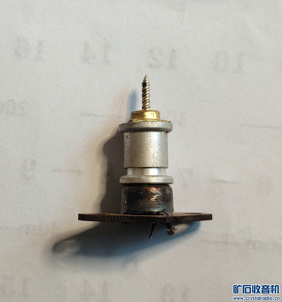

筒式微调电容,在德机多波段收音机中比较常见,国产民用机上没见用过,一般都用在军机上。图片中的筒式微调电容,是刚入手的,商家说是硅两瓦军机上的。我打算把它们用在多波段收音机的推键波段开关上,虽然占据空间稍大,但比较“古老”,同时也“很德国”。

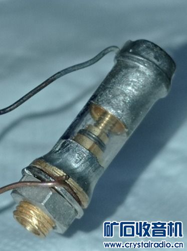

发表于 2025-3-22 09:44:39 | 显示全部楼层
空气微调电容,对比有机材料的电容,Q值更高,适合更高的频率,我手头也有这种,没找到一样的,找来了其他几种,有些适合微波频率。

 楼主| 发表于 2025-3-22 16:56:50 | 显示全部楼层
xylxyl 发表于 2025-3-21 22:06
还以为会介绍下什么结构,特点的
拍了几张图片,其结构一目了然——定片是两圈内环,动片是三圈外环,定片(圈)稳坐中心,从中心处高高竖起一个螺纹立柱,在立柱上盘旋着动片(圈)上下游动。这种结构的微调电容器,在诸多空气微调电容器中,结构最巧妙、运行最稳定、占空间也相对较小。我测量了一下,主体直径约9mm。
