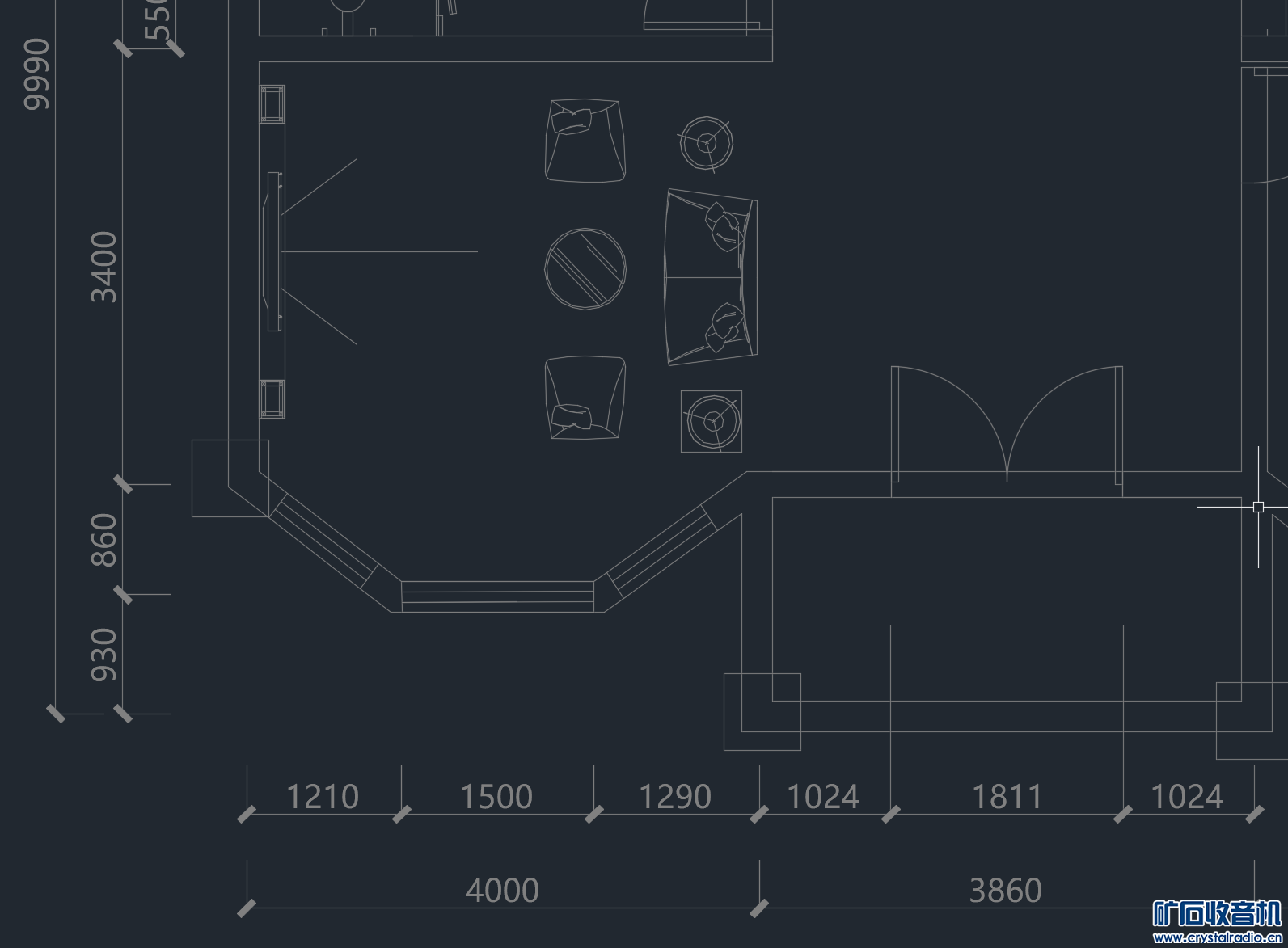

平面结构如图,层高3.3米,请教各位如何搭建5.1家庭影院系统,墙壁不做处理对音效影响大不大?

ceceky 发表于 2025-3-21 15:27
除非独栋别墅,不然墙壁不处理,邻居保证找茬
独栋的,农村自建房,如果墙壁不做消音处理,回音对音效的影响大不?
发表于 2025-3-21 15:33:34 | 显示全部楼层
墙壁贴上羊毛毡之类的,铺好地毯,天花板尽量凹凸不平

发表于 2025-3-21 15:37:22 | 显示全部楼层
有回音就有影响,会造成延迟
玩玩的话其实可以不在意这些
想要精准的体验,墙面贴吸音棉

发表于 2025-3-21 22:40:20 | 显示全部楼层
小尺寸空间,能响就行,音效就算了
发表于 2025-3-22 06:44:48 | 显示全部楼层
本论坛搜索“REW”,可以找到好几个帖子,可以下载试试,这是测试房间声学的软件,当然还有其他软件。
发表于 2025-3-22 23:29:28 | 显示全部楼层
茹祥臣 发表于 2025-3-21 21:50
羊毛毡现在很少有人使用,费用太高,即便是吸音棉,整个房间下来也要好几千。
就这一小点空间的吸音棉 ...
我工作的地方,有一间线上会议室,就是这么弄的,四周贴了羊毛毡,地面是羊毛地毯,天花板是带孔洞的石膏板,不然回音无法忍受
