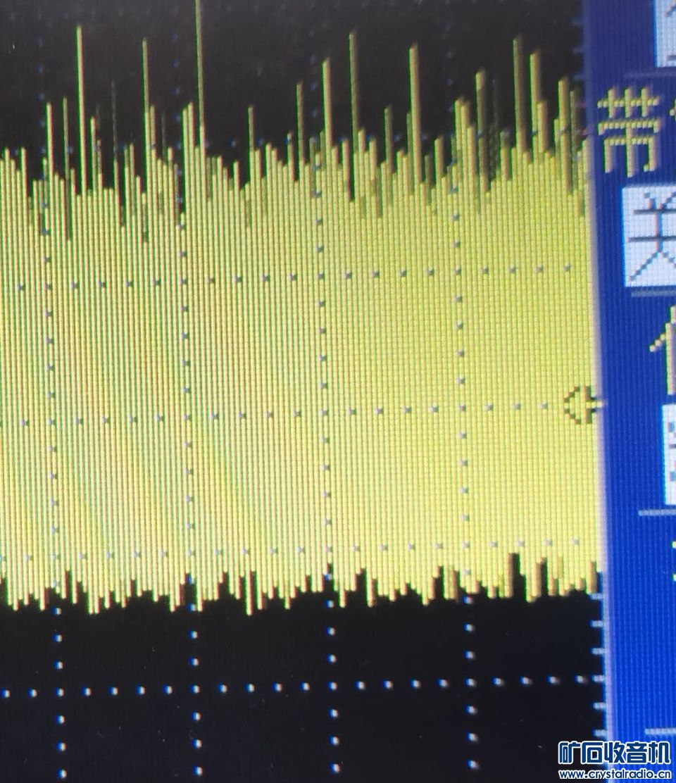

谢谢各位老师指导,我是用直流电源直接供电,下两图一个是7611输出的全电视信号,一个是幅度分离的集电极信号,步长25us,第一幅图幅度500mv,第二幅是5v,与参考波形不一样,不是行同步信号!

 楼主| 发表于 2025-3-25 07:10:17 | 显示全部楼层
谢谢各位老师,未能一一回复,昨晚将伴音电路彻底断开,12v,18v,信号通路全部断开,发现同步分离出行同步波形有点像!

 楼主| 发表于 2025-3-28 10:25:25 | 显示全部楼层
谢谢各位老师的指导,我是将板子取下来,直接用直流电源供电,断开行供电,将电容换过一遍之后,6BG1的C极同步信号还有杂波(单纯板子测,未接显像管、扫描等其他电路),接上电视以后,现在正常播放,另外本机断开2R15信号输入,同步分离管6BG1的C极电压是3.5到4V,而不是1.5V,7611有问题的话,4脚电压接近电源电压,而不是0.1几伏
