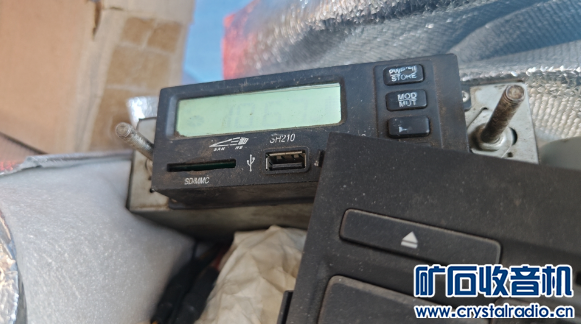

调频频率固定不变,在打开笔记本电源后出现干扰,再接上负载后变成了另一个台的声音
106.7本地山东音乐台,在打开电源适配器后变成106临沂音乐台节目
干扰就罢了,现在居然还能改频率
干扰就罢了,现在居然还能改频率

两个台频率接近,原来AFC电路锁定了其中一个台,干扰导致AFC失锁,干扰消失后AFC锁定了另一个台。

这两个台的频率分别是多少? 原先有没有储存?可否把情况说详细一点?
 楼主| 发表于 2025-3-21 12:20:06 | 显示全部楼层
没存,即使换到了106的台的节目,仪表板还是106.7

干扰到收音机本振的稳定性了?

没有存台,每次换台都要手动搜索,106.7是山东音乐台授权本地区专用频段,与106是不是同一发射塔发出的不知道,两个的信号强度差不多,只是知道SDTV是位于蒙山的发射塔发射的信号
