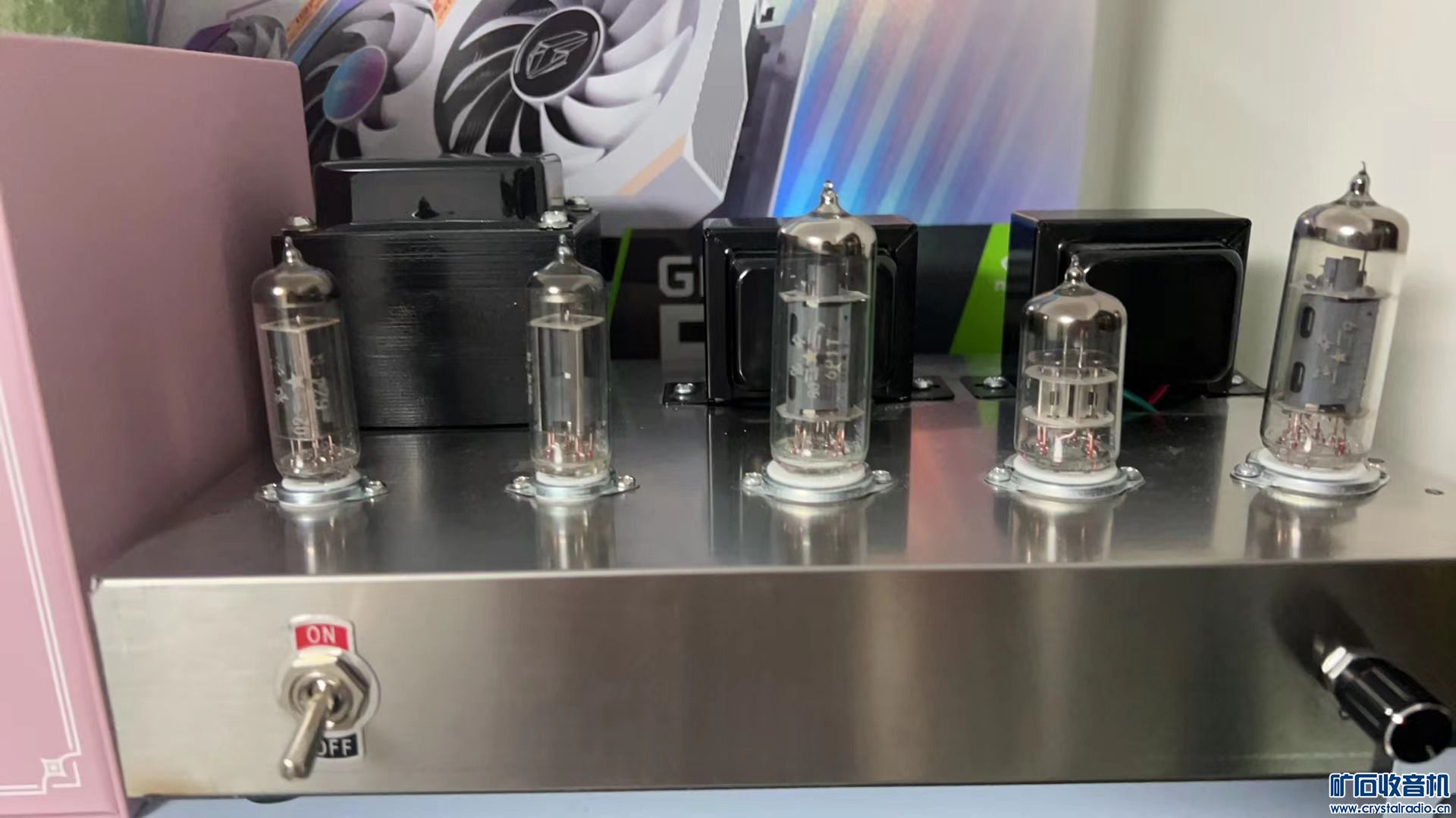

10后的hifi友记录一下第一台胆机
先奉上电路图
有大佬改过原本的电路图,我一开始用的修改的,但是效果没有提升,还是换回了电阻,个人听感上感觉没区别,但是电阻方便,还好买,电感反而会漏磁,开机关机有怪声,如果用电感要注意抗干扰的处理

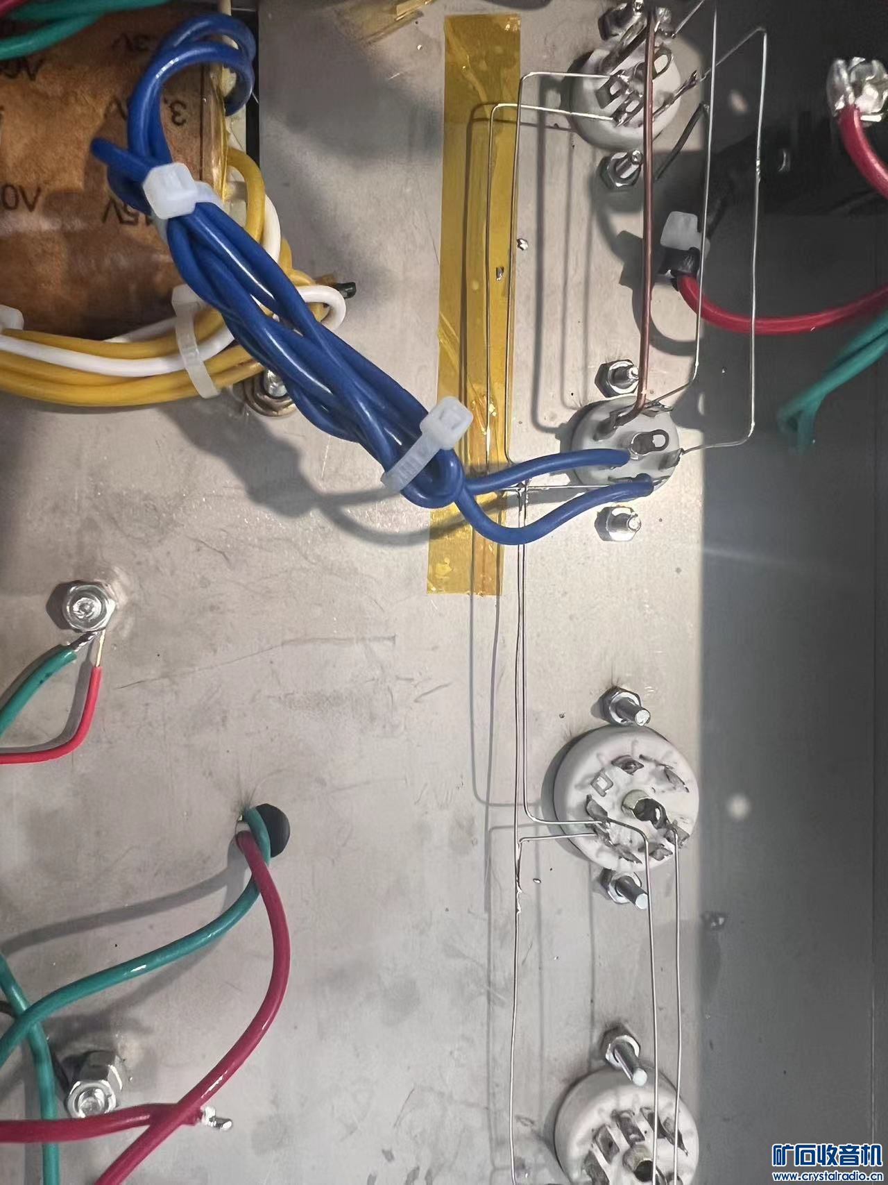

一开始灯丝供电用的双绞铜线,但是并没有提升,还丑,改成了镀锡铜线供电,事实证明没有交流噪声,或者说微小到只有示波器最灵敏的挡位才有一点点反应,但是一定要注意,高压部分一定要有双绞,不然正弦波在机箱里搓螺旋丸就高兴了
最后就是这样,几乎没有发生玄学问题
6n2推6p1很合适新手,成功率极高,不需要过多的琢磨就可以出好声,原件我全部购买的杂牌(电容貌似有几个是品牌),虽然这很不hifi,整体声音还是很棒的,高音不炸,低音稳(主要是推不动大的喇叭 )最后的效果就大家hires脑放一下喽,最近要考试哩,忙得要命

都是光线,不怕线掉下,碰到机箱,看电光火石?

连接线最好使用有绝缘层的,要考虑到意外情况,提高容错能力。

谢谢指正,下次有时间修改

有在意过这个问题,找时间改,炸过一次了
发表于 2025-3-20 20:15:05 | 显示全部楼层
两个退耦电容怎么绝缘的? 看着贴机箱上了
 楼主| 发表于 2025-3-20 20:18:57 | 显示全部楼层
悬空,除了不稳定没缺点
