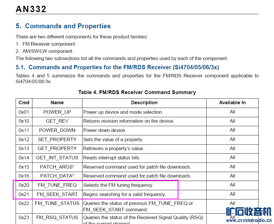

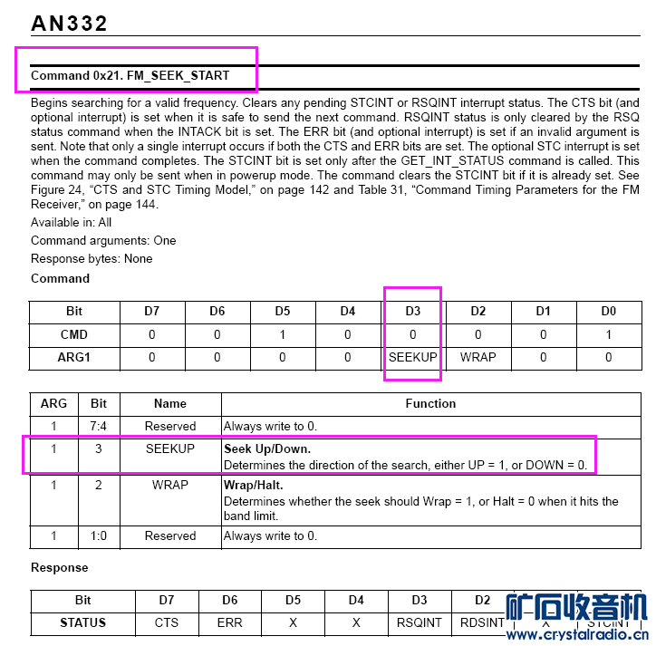

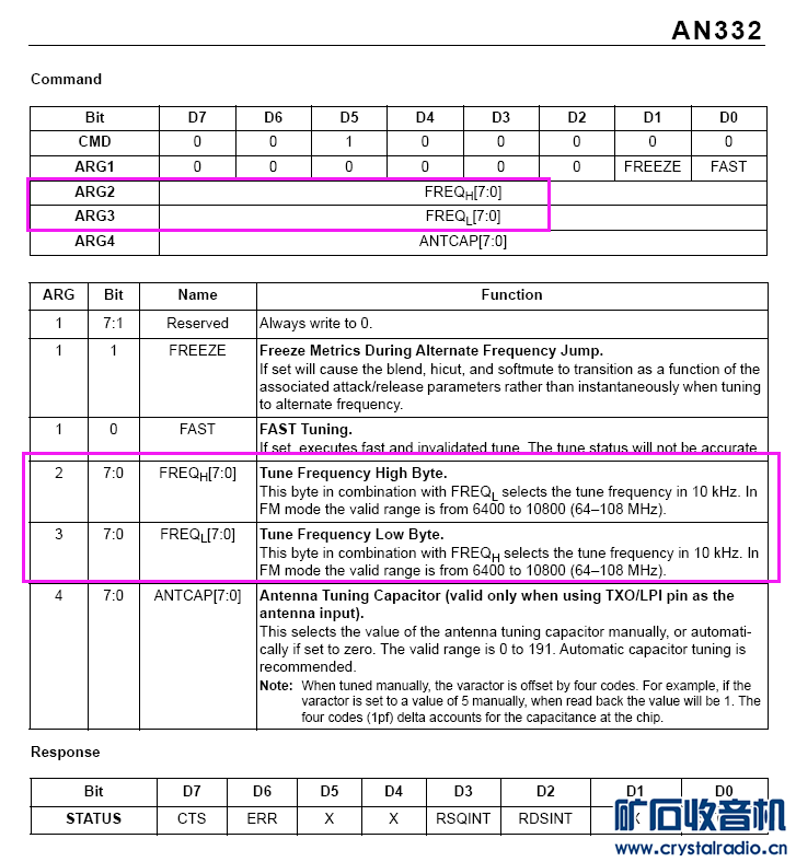

 楼主| 发表于 2025-3-29 10:58:15 | 显示全部楼层
lxa000 发表于 2025-3-20 22:13
数调里面有PLL。
他这款芯片有两种调谐方式。分别是让单片机发0x20(人为设定频率)或者发0x21(自动搜索方式)的CMD指令。至于PLL是芯片内部自动操作,不用使用者在程序上执行。
