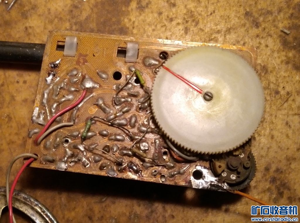

这是背面图,注意看,上面焊了三个电阻,我开始还以为是修理人员留下的,但在和正面的那些电阻比较后,确定就是生产厂家在调试收音机时焊上去的。
 楼主| 发表于 2025-3-20 01:19:14 | 显示全部楼层
总体说来,这机器有明显的将就痕迹,副厂风味明显。
 楼主| 发表于 2025-3-20 01:19:50 | 显示全部楼层
到手的时候,喇叭是坏的,一个退耦电解电容断脚,还有一个管脚脱焊了,整好这些,再稍稍调了一下中频,其实就可以正常使用了,灵敏度不错。
