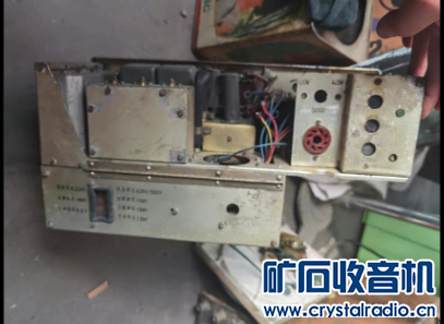

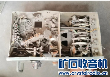

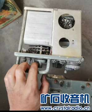

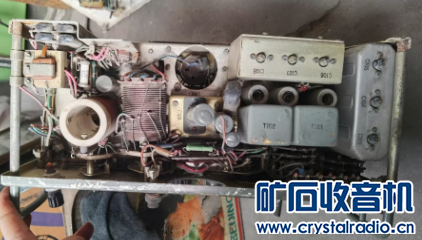

发表于 2025-3-19 22:44:14 | 显示全部楼层 |阅读模式
这台 55B型收发报话机缺件难以修复,粗略的看它没有机箱、电表、两个调谐拨轮、一个波段开关、一个电位器、两个耳机插座、一个晶体盒、一个三连、三个中周、一个电子管座、收讯部分的七个直流电子管,发射部分的三只2P3,一只FD-4221,可能不易复原……

发表于 2025-3-20 13:05:40 | 显示全部楼层
这算大81民版 ? 从没见过
发表于 2025-3-20 13:10:07 | 显示全部楼层
看面板有点像大八一。

 楼主| 发表于 2025-3-20 20:33:31 | 显示全部楼层
这算大81民版 ? 从没见过
看面板有点像大八一。
就是像大八一。
