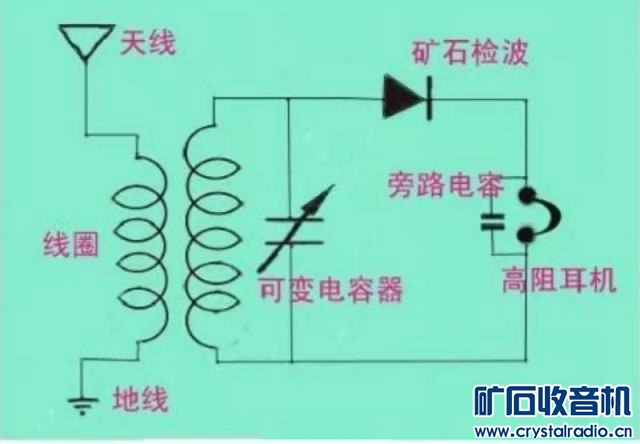

趁二舅三舅回来祭奠的几天时间, 和四舅一起捣鼓,成功接收到电台 。
去年做的柚木木底座,购买的新磁棒,新天线线圈,加上前几年购买的单连空气可变,选上大2AP9管。捣鼓过程如下:
1、地点:城市外约40km农村,周边平房和农田,天线的上方为电力线
2、电路是坛友的典型电路,见图

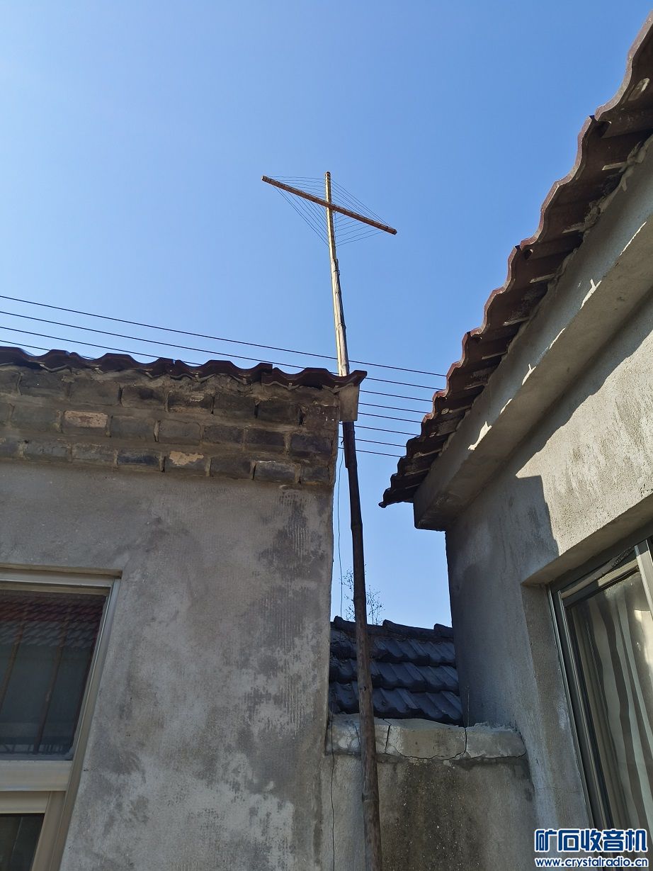

3、天地线:一个天线是蛛网线型,0.6的漆包线,木棒上菱形绕8圈,外边边长70cm并依次递减,8圈,高度也就和平房屋顶接近,只一个头接天线线圈,另一个空着不用,用软导线接上磁棒天线
                 另一个天线是0.6漆包线L型天线,墙上钩钉固定并先绕在护导线上,护导线绕在钩钉上,利用外绝缘层绝缘,长度大边10m左右,高度2m多,同样用软导线接上磁棒天线
                 地线是四舅家电力接地线
4、磁棒线圈初级0.4*28股,初:次线圈为传统的60:8左右
5、共二台(装置)机子,机一是我制作的,机二是四舅制作,机一原来的二极管收不到台,临时找了个2AP7,机二是四舅用的老货大2AP9二极管
6、晚9点左右试听,到11点,听到 清晰的电台 声音,并且此起彼伏,有台海之声;“祈年殿,还要从朱元璋说起。。。”;不时夹杂着棒子语声音、越南语声音。。。
7、接收总结:1)二个机子均接收到电台 ,相差不大,白天声音不可闻
                     2)在可变一处位置几个电台混杂在一起,另一处隐约有个声音,选择性有待提高
                     3)磁棒天线60:8左右,换60:60初次线线圈收不到台。初次级的线圈比例有待试验
                     4)线圈在磁棒上移动接收效果无明显变化
                     5)750+750欧的耳机音量大于2200+2200欧耳机
                     6)机一上的二极管是2AP7,机二上的二极管是老货大2AP9,音量无明显区别
                     7)因为地线是家用电力地线,有50Hz干扰声,有电台时淹没其干扰,耳机上并联去耦电容可降低50Hz干扰声(改善音质?)
             补充 8)增加地线音量增加50%以上
补充内容 (2025-3-23 09:47):
9)蛛网天线接收声音大于L型天线

发表于 2025-4-1 05:31:58 来自手机 | 显示全部楼层
1998年第一次看到少年晶体管收音机的书,我就因地制宜做了一个蛛网天线,结果我发现,在我家这里,蛛网天线的效果几乎没有,也就是说在天线竿上架不架蛛网天线没有任何作用,还不如直接把天线绑在竹竿上呢,但是那种十几米的长天线确实有很大作用。

 楼主| 发表于 2025-3-23 09:45:56 | 显示全部楼层
5188 发表于 2025-3-22 23:28
你这个矿石机  哪个天线 声音大? 我猜 是  蛛网  因为它高 哈哈  是吗?
蛛网声音大
 楼主| 发表于 2025-3-19 17:42:50 | 显示全部楼层
电路图见图

发表于 2025-3-20 17:35:10 | 显示全部楼层
第三张图片让我想起了大概79或80年还是上初一时,在老家南通约100年房龄的祖屋屋檐处立的天线。几乎一模一样。
