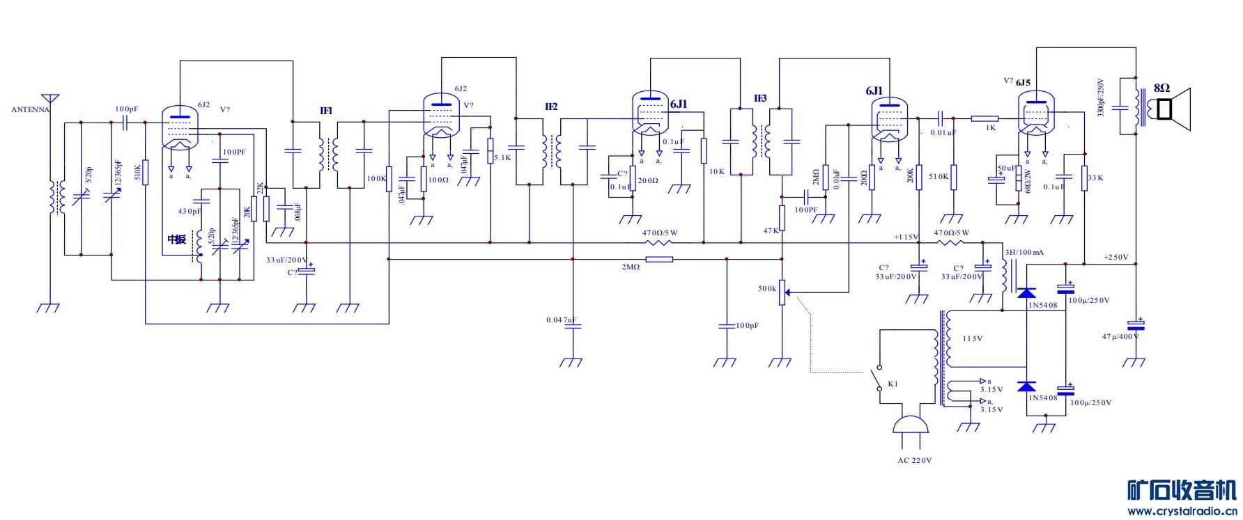

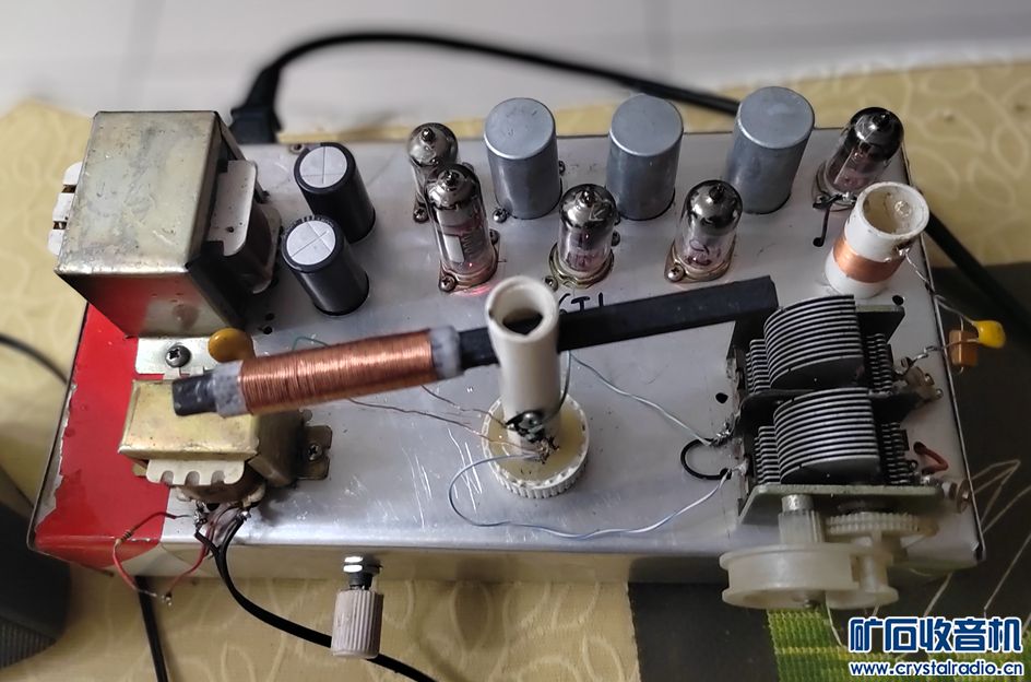

以前曾发过《采用四个小七脚电子管组装的收音机》的帖子。后在此基础上增加了一支6J1改成5灯机。
以前使用一支锗二极管作检波,检波后的音频信号直接送到功放管6J5放大。增加一支6J1后用它做屏极检波,帘栅做音频电压放大去推动
功放6J5。改装后灵敏度有所提高,音量增加了不少。改装后收听效果挺不错的。在北京南二环处收到的外地台有:廊坊台、天津相声台、
山东综合台AM918KHZ,山东经济台AM594KHZ.还收到过辽宁综艺节目。

发表于 2025-3-19 09:16:20 | 显示全部楼层
看上去小巧灵笼,非常好。特别是自制的中周变压器,很有特色!能否介绍一下制作的技巧与参数。让我也学着做一套?这个东西可是小型外差机的关键因素!

 楼主| 发表于 2025-3-19 10:39:51 | 显示全部楼层
jstzszl 发表于 2025-3-19 09:16
看上去小巧灵笼,非常好。特别是自制的中周变压器,很有特色!能否介绍一下制作的技巧与参数。让我也学着做 ...
中周做法
用2号电池外壳打两个孔作外壳
线圈骨架采用电视中周10K型骨架,用Φ.09漆包线绕205圈。
如果把磁芯换成锰锌MX400 -M4X8绕180圈即可。谐振电容200P.

6K4中放6A2变频是最佳选择,不过,我的电源变压器已经用到极限了,灯丝、高压都没有余量了。

发表于 2025-3-19 16:23:14 | 显示全部楼层
本振线圈也是自己设计的吗?能谈谈设计思路吗?
 楼主| 发表于 2025-3-19 16:41:54 | 显示全部楼层
本振很好做,谈不上设计。
用外径Φ20mm的PVC管作骨架
用外径Φ0.35mm的漆包线密绕 103圈,在11.5圈处抽头。(配12/365P双联,垫整电容430P)

发表于 2025-3-19 19:43:18 | 显示全部楼层
第一次见到屏级检波的收音机。屏级检波帘栅输出,真是不可思议,整体增益是正还是负呢?
