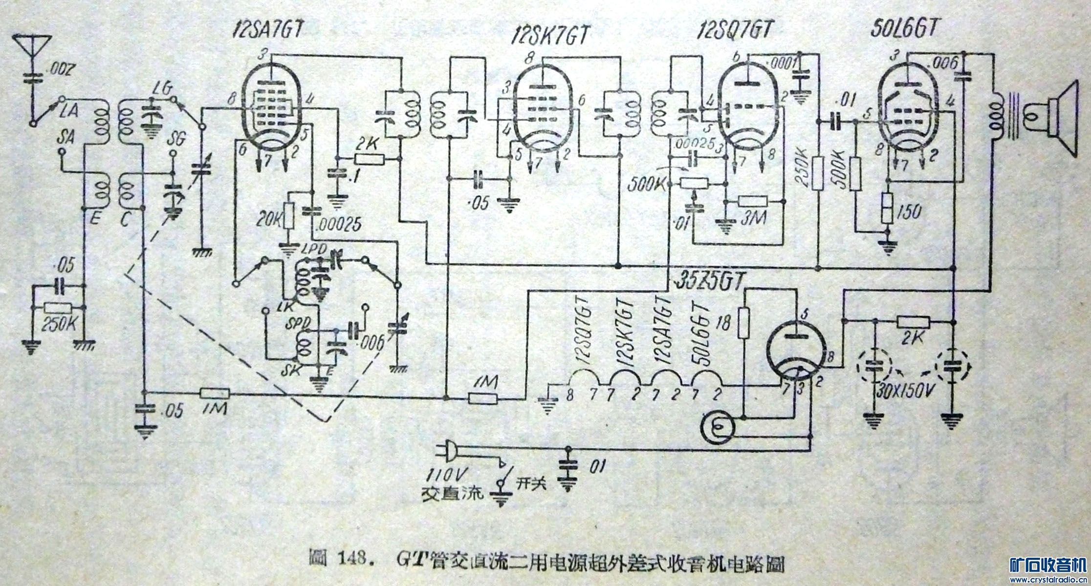

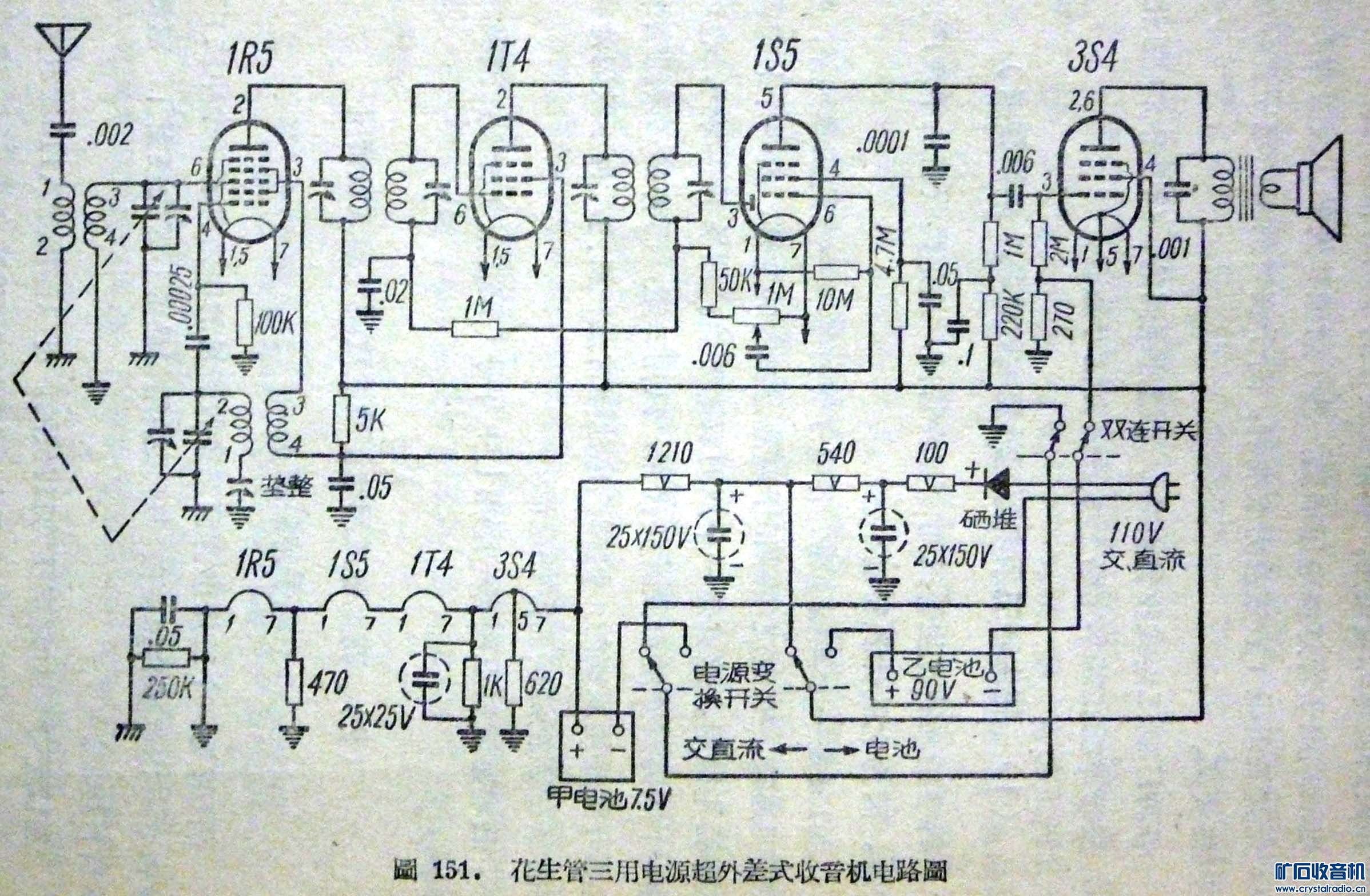

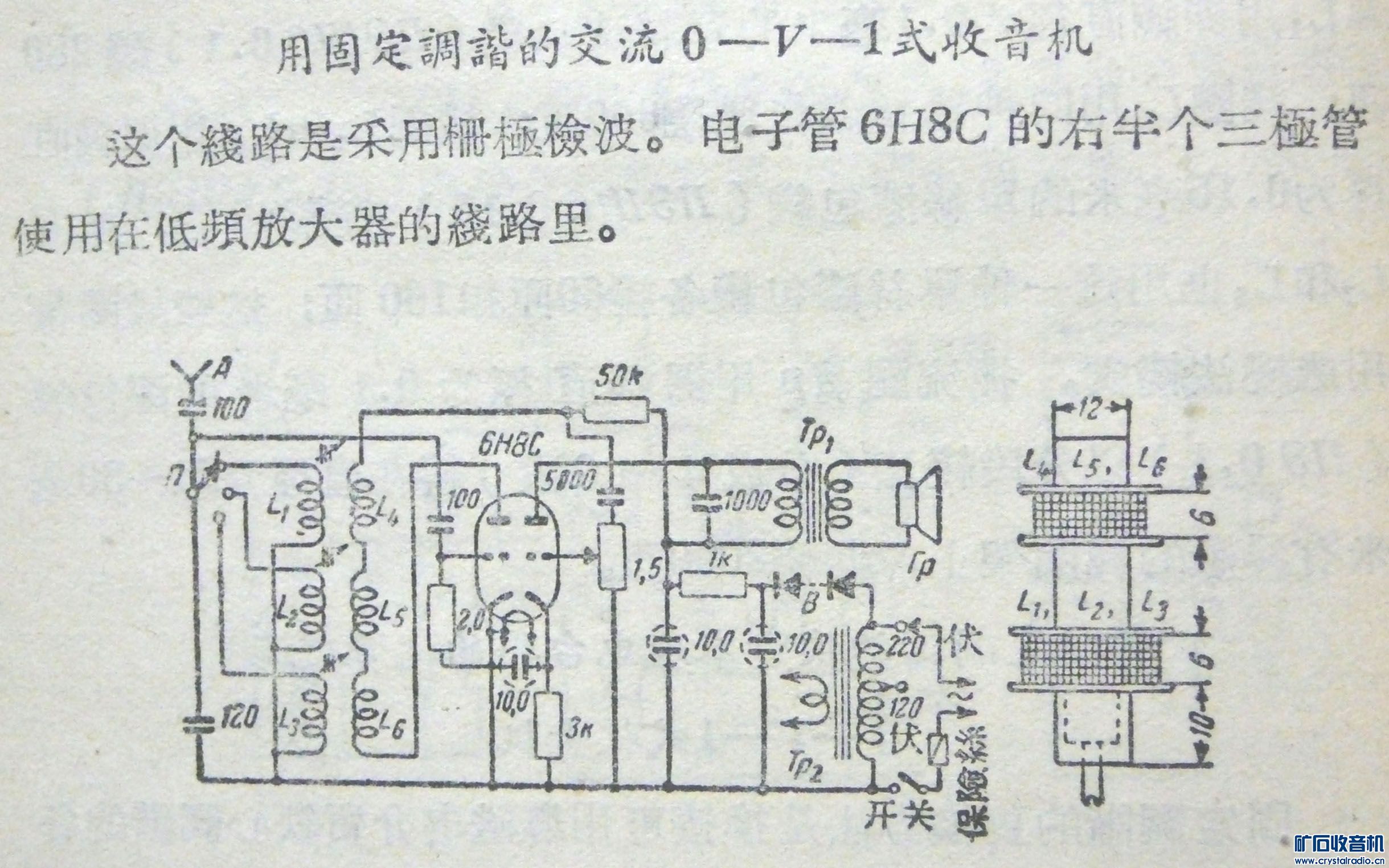

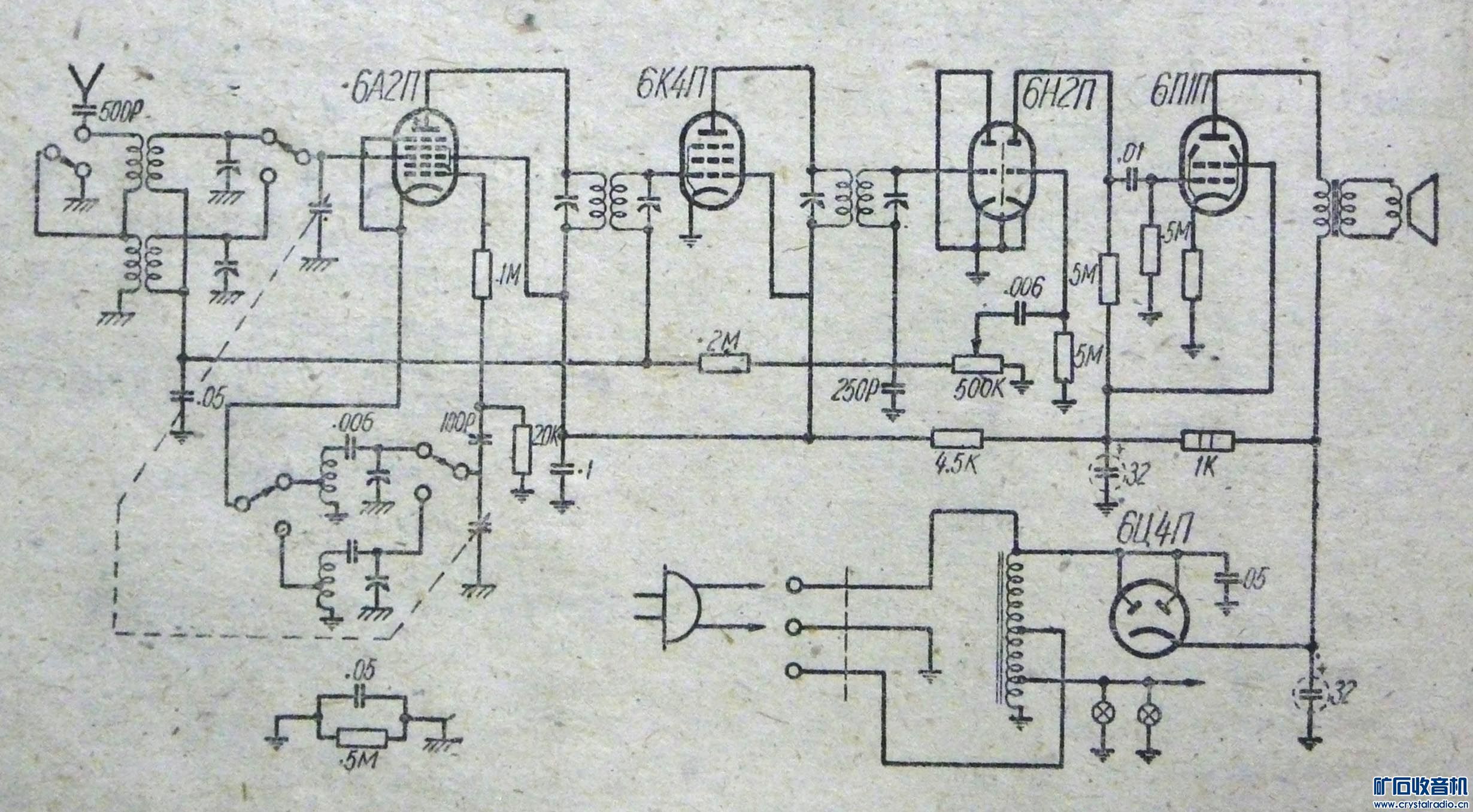

由于存在交流220V、交流110V、脉动直流110V等多种市电供电方式,
企业生产了能同时适用这几种供电方式的收音机。国内一些企业为降低成
本也生产过只用小功率变压器提供灯丝电压,交流市电直接整流提供直流
高压的收音机。考虑到现今一些影视节目,甚至一些专业人士由于缺乏对
技术发展史的了解,常闹些关公战秦琼式的笑话,也为让一些年轻人了解
这一段技术史,找了几幅高压用市电直接整流供电的扩音机和收音机电路
给感兴趣的坛友。

你说,莫斯科人儿那个,他为何第二中周用单调谐的?我一直耿耿于怀,他做成双调谐的多好,性能能提升不少。
