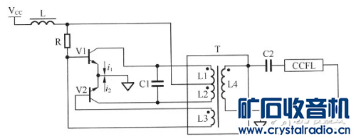

6007效率高,但是开关噪声太大。推荐一个线路,正弦波工作,噪声很小。输出可以整流输出+-电源

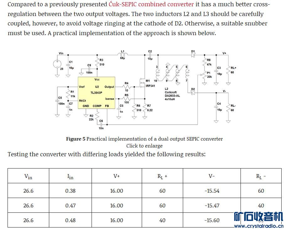

而用Sepic+Cuk  电路,正负输出的稳压特性会好很多,
或者单独用Sepic电路,次级端电感用1:1的变压器
发表于 2025-3-18 18:11:34 | 显示全部楼层
Lowgo
这里有个成品例子用在PCM194耳放供电,实测13.8v&-13.46v
