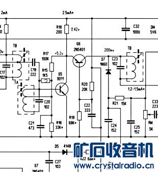

楼主: bobby_jack
关于“共发共基级联”的中放电路
发表于 2025-3-19 07:46:21 | 显示全部楼层
bobby_jack 发表于 2025-3-18 18:05
你好,
图上所示的失真是共发输出端(共基输出端有谐振回路,失真似乎会被掩盖)。从图上来看是在输 ...
輸出波形下冲明顯是飽和引起的,避免大信號失真的做法通常都是限制輸入信號强度,對於共射部分,設靜態Ic=1mA,1mV的輸入引起Ic約3.92%的對稱性失真,這會原樣傳遞給後續的共基部分。若負載真有48Kohm這麽大,那麽在輸出中周上的電壓將達到-1.88V和+1.81V(不考慮其他因素)。這種不對稱在示波器上能看出來,濾波網絡不能完全消除這種失真。繼續增大輸入,輸出的負半周將首先截波。
兩級的串接中放從道理上講是可以的,關鍵在於分配增益和增益的控制。
要想同時滿足調幅和調頻的需求,因爲它們對增益的不同要求而變得複雜了,這個複雜性解決起來有一定的難度。

高频电路中,晶体管在放大器中处于放大状态,集电结处于反偏,集电结电容相当于一只变容二极管,这只变容二极管会把晶体管集电极输出端的波形反馈回输入端,这有可能造成电路产生自激振荡,还会使调谐放大器频率曲线发生改变。为了降低集电结电容对放大器稳定性的影响,可以采取的措施有优选集电结电容小的高频晶体管、中和、失配。失配的方法有降低信号源阻抗和降低共发射极放大级集电极负载阻抗两种,有些收音机的中周次级阻抗取值非常低,这是降低信号源阻抗,晶体管电视机的阻容耦合中频放大器集电极电阻取值很小,这是降低负载阻抗,用共基极放大器充当共发射极放大器的集电极负载,同样是降低负载阻抗。几十年前的国产晶体管,结电容做得非常小、特征频率做得非常高有些难度,那时候的高档收音机为了获得更稳定的中放特性,选用共射-共基电路是无奈,现如今超高频晶体管、微波晶体管生产技术已经相当成熟,别说工作频率连0.5M都不到的AM中放,工作频率更高一些的FM中放使用共射-共基电路也未必有必要。
 楼主| 发表于 2025-3-20 23:47:45 来自手机 | 显示全部楼层
冰岛 发表于 2025-3-19 21:31
高频电路中,晶体管在放大器中处于放大状态,集电结处于反偏,集电结电容相当于一只变容二极管,这只变容二 ...
你好,谢谢关注。
之所以想用串接法一方面是因为在调协中频曲线时被前后级相互影响搞怕了,另一方面是普通二级中放在10.7时很难做到70db或更高的增益。
这几天通过仿真搞了个线路,第一中放直接耦合,第二中放用阻容,增益在455时80db,10.7时82db。有点高,准备在实际动手时中周上并电阻。

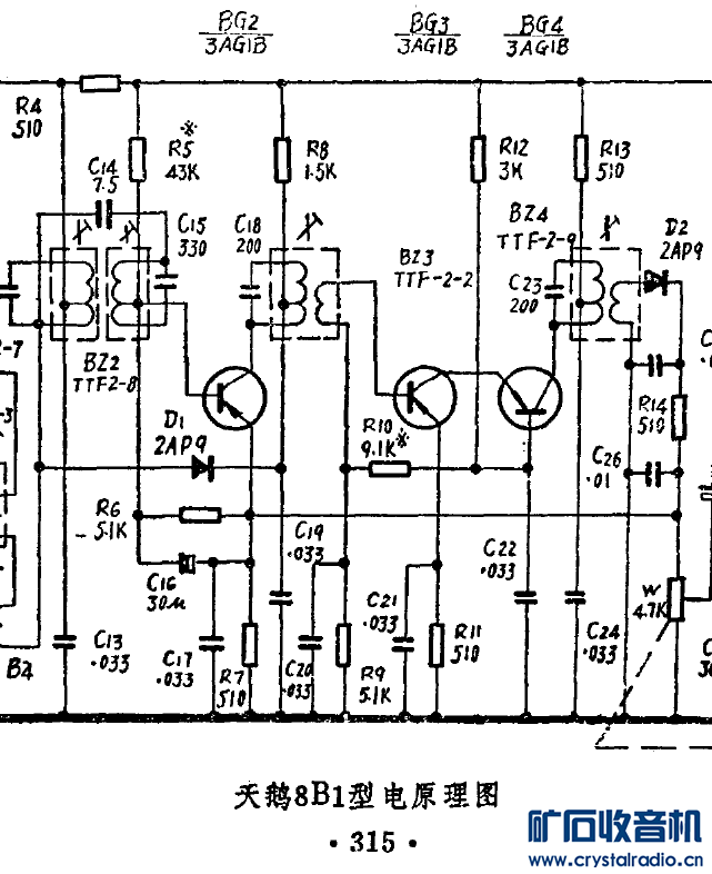

圆成居士 发表于 2025-3-19 13:58
2中放应用的来了。
TTF2-8接线错了,三极管基极要接到绕组的底端。

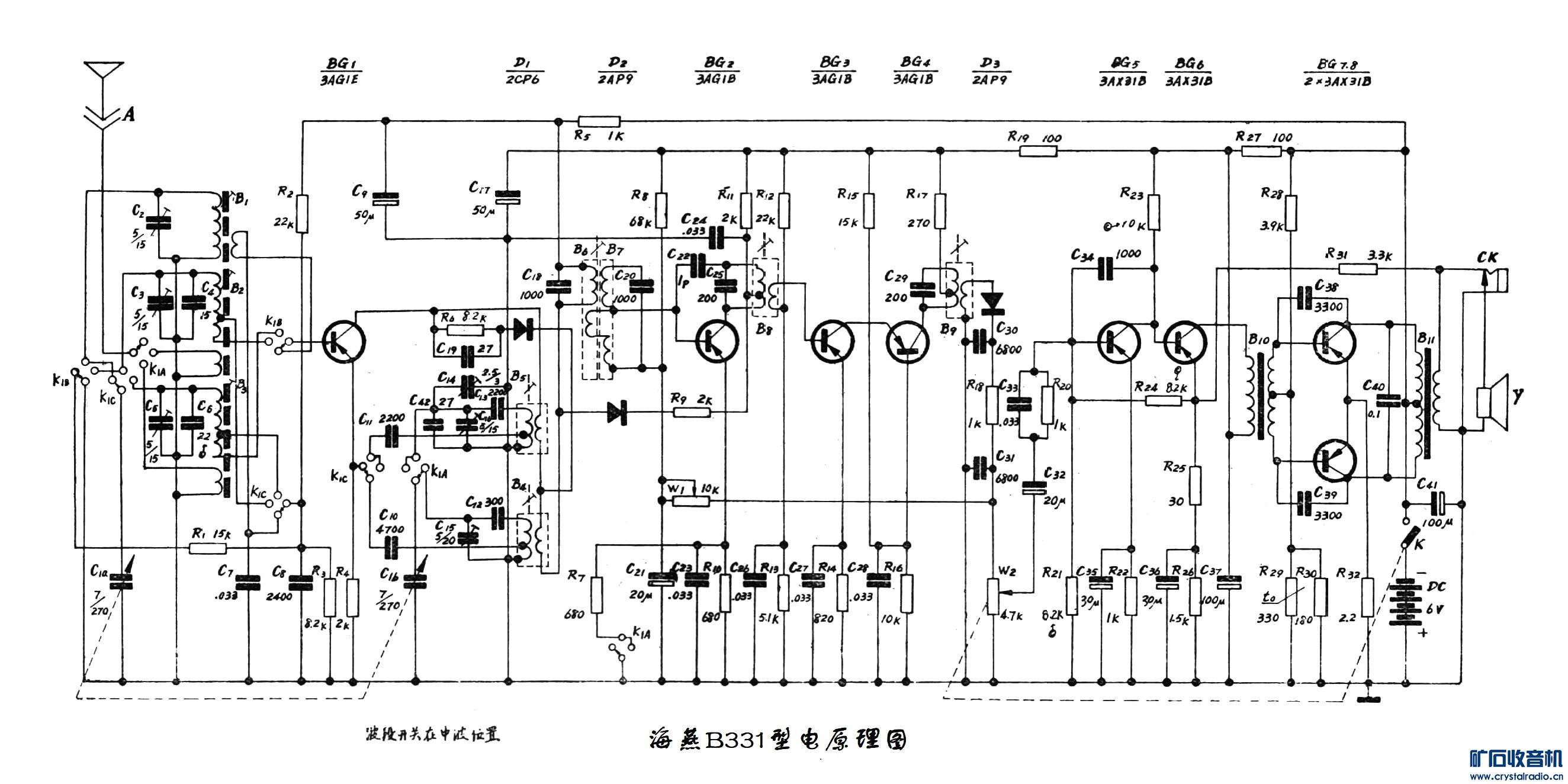

超动态那个二中放也是共发共基电路吧?
发表于 2025-3-21 10:06:52 | 显示全部楼层
海燕B331是二中放采用共射-共基串联电路的。
