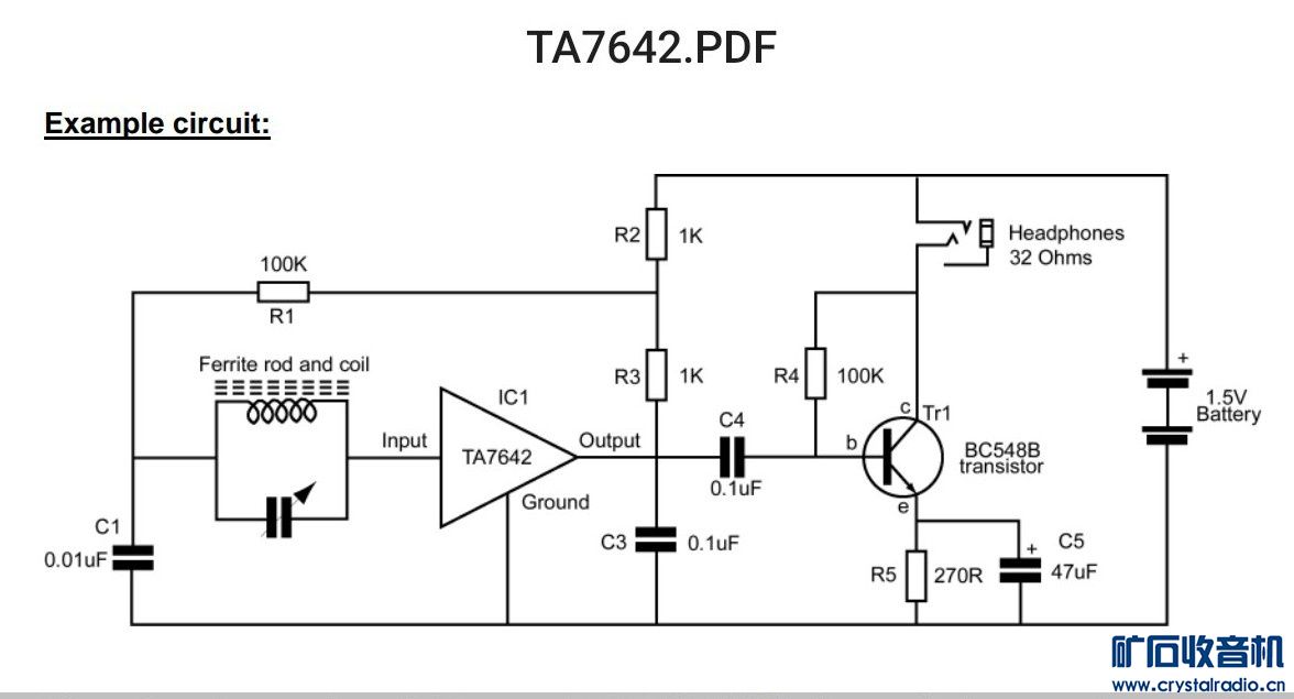

做了一个7642+8002
发表于 2025-3-19 21:48:40 来自手机 | 显示全部楼层
R1、C1这样连接,会使收音机的选择性有所下降,还是改接到可变电容动片更合理。
TA7642供电电压越高,负载电阻也越大,当负载电阻大于3k,为了保证高频响应,C2应该相应降低容量。厂家资料给的电路图,C2取0.1μF对应负载电阻1.5k,如果负载电阻大于3.3k,那么C2可以降低到0.047μF,如果负载电阻大于4.7k,那么C2可以降低到0.033μF,调整好负载电阻值,并不会自激。
为了获得足够的放大倍数,8002输入端串联的电阻值通常不会很大(小于10k),那么C3就应该相应加大容量,以保证低频响应。C3容量增加到0.47μF~4.7μF,可以让低音变得更丰富。

感谢冰岛老师回复,冰岛老师,如果这个7642如果磁棒搞25%的次级线圈,会比手册上的接法更有选择性吗?R1C1我之所以这么接,是听说整个线圈调谐回路接入输入,怕会影响选择性,我不懂,也没做过7642机器,其中的规律搞不清楚,请冰岛老师不吝赐教呢

我记得TOSHIBA公司的TA7642输入阻抗应该是3MΩ,但是市场上的TA7642有非常多的品牌,具体某一个品牌,输入阻抗能不能达到3MΩ就说不定了。不过,可以肯定一点:任何品牌的TA7642都是高输入阻抗,调谐回路使用270+20或者340+25大容量可变电容的情况下,天线线圈不使用次级或者抽头匹配是可以的,但是127~170pF可变电容的调谐回路与TA7642直接耦合,1.2MHz以上的选择性就非常糟糕。
不论天线线圈是否有抽头,R1直接连接在TA7642输入端,R1与TA7642是并联的,这会使TA7642的输入阻抗大大降低,选择性必然变差。
厂家给的电路图是这样的。R1、C1接可变电容动片,可变电容与天线线圈并联组成调谐回路,可变电容定片直接连接TA7642,这样,R1不会与调谐回路并联,就不会使选择性变差。如果楼主想实验抽头天线,可以在天线谐振线圈25%~85%之间做多个抽头,TA7642通过多档开关与抽头连接,不需要另绕次级线圈。

终于等到了冰岛老师回复,非常感激,我决心实验这几个电路,看看抽头多少适合223P可变
