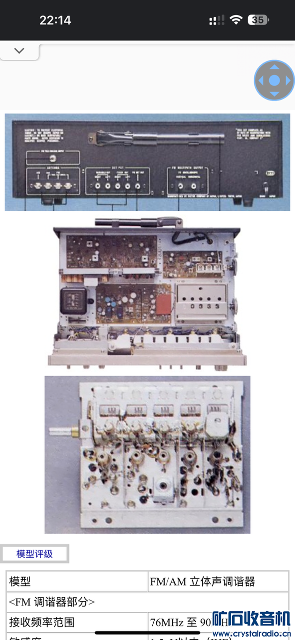

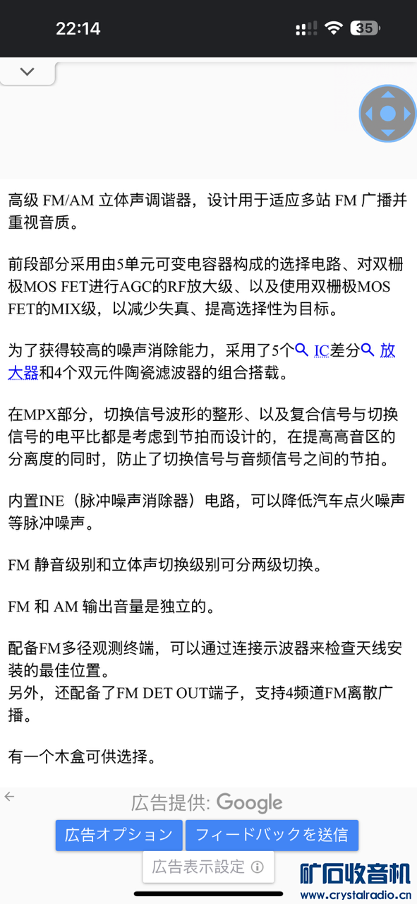

这台收音机是胜利1973年推出的高档机型,当时售价8.3万日元。AM单独的3联空气可变,FM单独的空气5联,还有5级中放。
       明天再实拍机器情况,包括向各位请教如何打理。

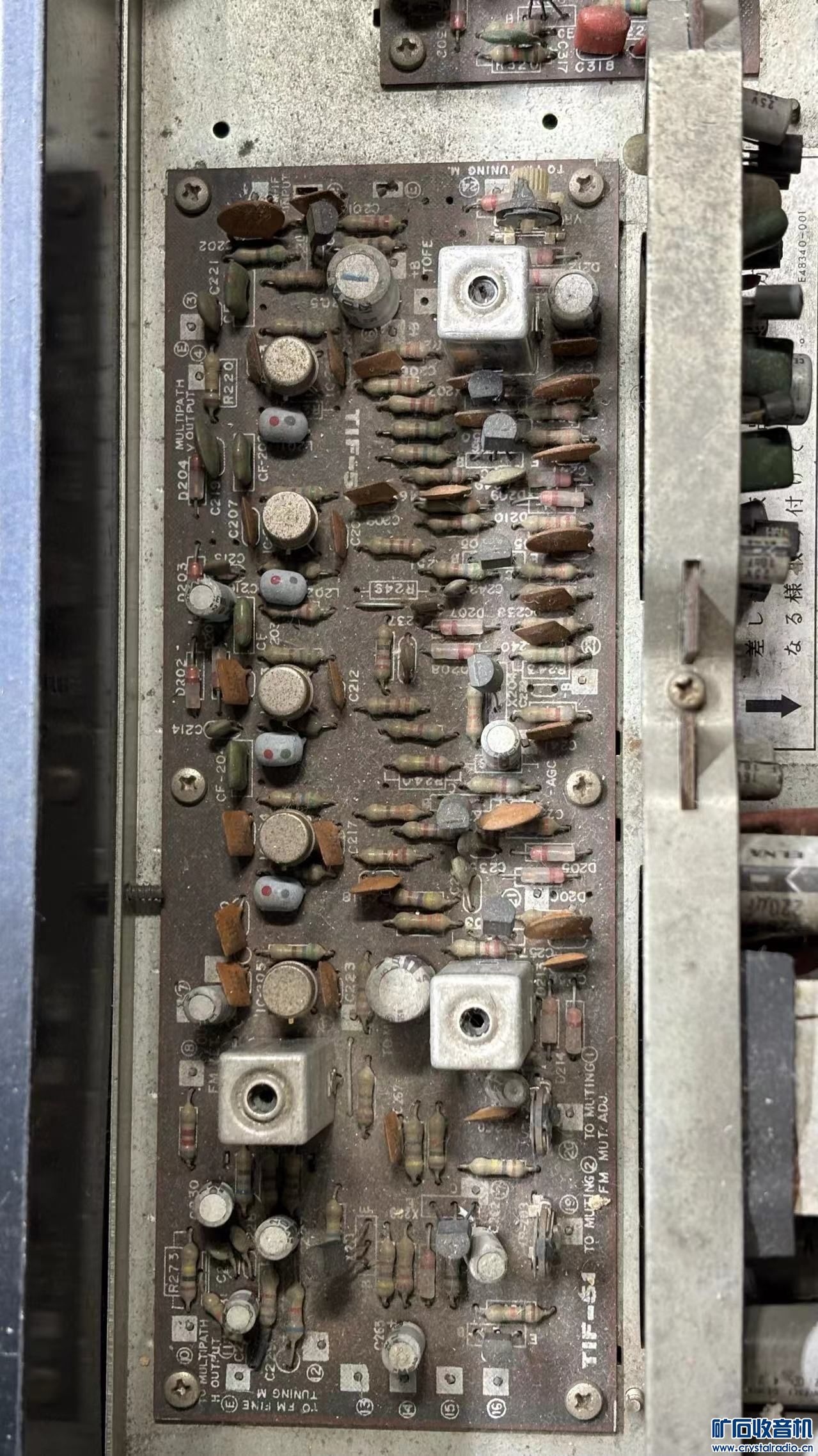

 楼主| 发表于 2025-3-18 09:08:51 来自手机 | 显示全部楼层
机器目前正常开机,但是FM搜台少,有杂音,声音失真。机器内部灰尘太多,这么多年了,机器的电解电容可能都干了,各级中周的槽路电容也应该挂了,计划先从这里入手。
FM高频头
FM高频头
FM中放
FM中放
内部
内部
FM高频头
FM高频头

能把人给眼馋死,这机器真牛叉儿!
发表于 2025-3-18 10:37:23 | 显示全部楼层
lh0412 发表于 2025-3-18 09:08
机器目前正常开机,但是FM搜台少,有杂音,声音失真。机器内部灰尘太多,这么多年了,机器的电解电容可能都 ...
在收音机里,瓷片电容坏的概率可能大于电解电容。。。。。。。。。。

发表于 2025-3-18 10:45:05 | 显示全部楼层
宝贝!
可惜76~90M的FM波段难以改成88~108M国产波段。
看运气吧。
发表于 2025-3-18 10:56:43 | 显示全部楼层
调幅也是三连,真是好机!
期待看中放细节、中周和陶瓷滤波器、有无低通滤波器、改频及度盘处理。
感谢楼主!
