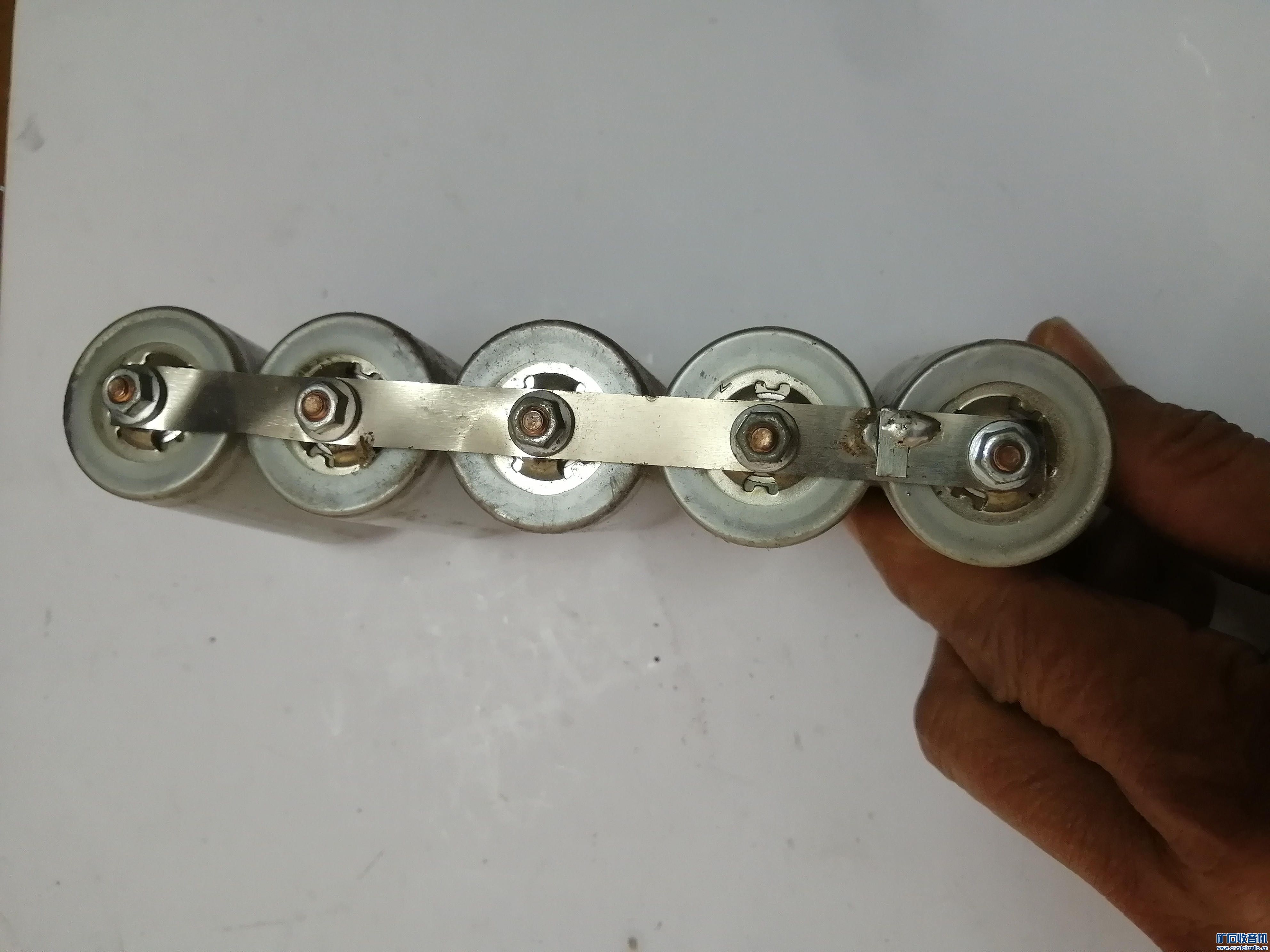

从废品站收回来,测量已经没有电了,在没有弄清是什么电池之前不敢乱充电。比18650电池大好多。
发表于 2025-3-17 19:50:22 | 显示全部楼层
上面不是写着了吗,32650磷酸铁锂电池
发表于 2025-3-17 19:38:30 | 显示全部楼层
32650
直径32毫米,长度650毫米
大概率也是3.7V锂电池
发表于 2025-3-17 19:46:48 | 显示全部楼层
大概率铁锂 32650
发表于 2025-3-18 07:57:53 来自手机 | 显示全部楼层
这种电池,不用,放在那里都可以自己损坏的类型^_^
发表于 2025-3-18 08:09:41 | 显示全部楼层
lmb9802 发表于 2025-3-17 19:38
32650
直径32毫米,长度650毫米
大概率也是3.7V锂电池
直径32mm,长度65mm,0代表圆柱形
发表于 2025-3-18 08:21:28 | 显示全部楼层
32650磷酸铁锂电池,我有8个同样的电池。
发表于 2025-3-18 08:43:25 | 显示全部楼层
32650,直径32,长65.
毫米。
发表于 2025-3-18 08:59:52 | 显示全部楼层
谢谢指正
发表于 2025-3-18 09:12:53 | 显示全部楼层
习惯性的口误,我也常把18650,说成长650
发表于 2025-3-18 20:49:33 | 显示全部楼层
650mm那不戳破天了嘛
发表于 2025-3-18 21:22:40 | 显示全部楼层
32650磷酸铁锂电池 电压多为3.2V。
