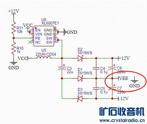

icespirit 发表于 2025-3-18 08:53
看来你不懂电路呀,我就画个草图吧
看不懂中文,无话可说。你确定你现在的电路是和11楼一样的吗?前面那个BOOT升压是什么?你看看我的回复   “你这个只能生成1/2VCC的,不可能将单5V生成±12V的”,     11楼的电路有BOOT升压吗?他的电路会满足单5V输入,输出±12V吗?
“你还是没有看懂,楼主询问的是输入单5V,是什么样的电路可以生成±12V,11楼提供的电路,只能生成1/2VCC的电压也就是2.5V,我也是那么回复的,你确认你的回复是对的?或者说你想先把5V升压到24V再采用11楼的电路?”     你28楼的电路不还是先升压到24V再用11楼的电路,我前面说得没错吧,怎么就不懂电路了?

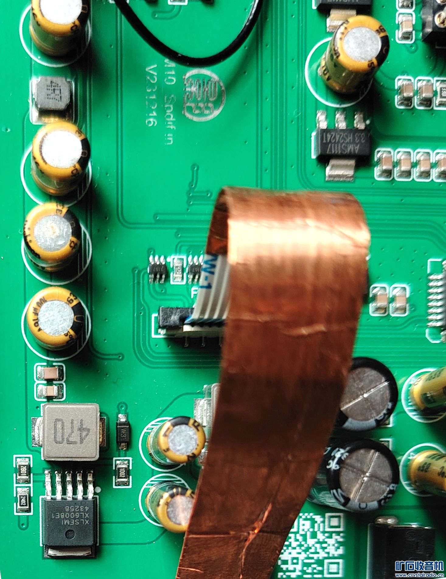

 楼主| 发表于 2025-3-18 11:53:40 | 显示全部楼层
灰灰的丝丁鱼 发表于 2025-3-17 16:42
左下角那边是电源电路,偏被挡住了,避开遮挡拍清楚一点
图来了
发表于 2025-3-18 12:43:07 | 显示全部楼层
没去查资料,不过这个电路很明显是和13楼第一图的相近,左下角的两个电阻应该就是取样电阻,查看芯片资料核对一下电路,计算一下15V需要的取样电阻阻值,断开后面负载接上一定的假负载,更换取样电阻和耐压不够的电容通电看看电压是否合乎要求。
发表于 2025-3-18 12:56:56 | 显示全部楼层
XL6008,开关型升降集成电路
XL6008.pdf (272.92 KB, 下载次数: 26)
发表于 2025-3-18 13:42:09 | 显示全部楼层
你需要用示波器测纹波以及EMI等干扰才能准确分析,单发实物图,并不能有实质性进展,单从布局看基本规范,没有明显违和感

发表于 2025-3-18 14:47:12 | 显示全部楼层
也有问题
这两个不是一个地,可以接一起?
 楼主| 发表于 2025-3-18 14:53:35 | 显示全部楼层
luosifu 发表于 2025-3-18 12:56
XL6008,开关型升降集成电路
是XL6008,谢谢发来资料
 楼主| 发表于 2025-3-18 14:56:10 | 显示全部楼层
icespirit 发表于 2025-3-18 13:42
你需要用示波器测纹波以及EMI等干扰才能准确分析,单发实物图,并不能有实质性进展,单从布局看基本规范 ...
是的,从电路布局看中规中矩,想加大滤波电容,其他贴片不动了。木有分了,明天补上
发表于 2025-3-18 15:26:03 | 显示全部楼层
JuncoJet 发表于 2025-3-18 14:47
也有问题
这两个不是一个地,可以接一起?
自问自答一波,等效电路就是这样的,
和阻容降压一样,电容接一颗泄放二极管,接地就行
