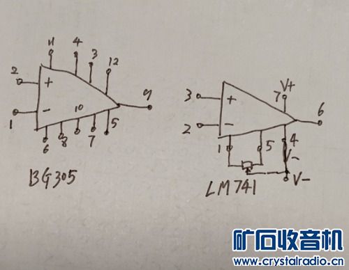

如题。手里有一些2SK30A,能否直接替换3DJ6、3DJ7、3DJ12这类的国产老型号JFET?如果不能或者不合适的话,还可用啥型号的来替换它们?
IC方面,像FC54、BG305这类的国产老运放,用OP07是否可以替代它们?
在此拜谢各位大佬

如果不是高频电路,2SK30可以用,2SJ309,310,都可以。国产3DJ2,3DJ7还可以买到。BG305可用LM741,μA741替换。
发表于 2025-3-17 13:35:47 | 显示全部楼层
OP07可代BG305
发表于 2025-3-17 14:50:33 | 显示全部楼层
2SK30A不同档级也不能随意互换的。

最近收了一个有源型的万用表,可惜半残了,除了表头和档位正常之外,放大那个部分的板子已经被上家拆废了。
手里有图纸,打算按照原表的结构重新画个PCB。只是,原表采用的放大电路是3DJ12加上BG305型运放组成的。这两种件儿不太好淘了,于是想到了2SK30A加上OP07的这个组合。不清楚能否直接代换,所以在这儿问问
发表于 2025-3-17 17:40:42 | 显示全部楼层
3DJ12最好拿孪生JFET对管代替,网上有很多,这样还能提升性能 !

果然是这张图。最方便的还是LM741或μA741。原电路无需大改,集成块简单代换即可。注意BG305的调零端接正电源,用741换时电位器中点要接到负电源。

OP07也可替代,调零端①,⑧接BG305的③,12即可。

主要是原来的板子已经被拆废了,重新画了一套。它的电路和mf60的很像,只是,原图没有标注r1、r2和r5的阻值。不知道它们的阻值是根据什么计算出来的。这个电路感觉像是电压跟随器,但我的水平有限,不能确定是不是。且根据bg305的引脚图显示,它应该是反相输入的。
原表的结构是两张板子,小板是放大电路,通过4个螺丝固定到大板上面,并且大板上有一块大面积敷铜用来接地,4个螺丝穿在这个接地区域固定小板,可以起到屏蔽的作用。结构设计的倒是挺好,不知道稳定性如何。毕竟到手的是半残,我尝试一下吧。现在就差几个电阻的阻值不知该如何确定了。板子倒是画好了
