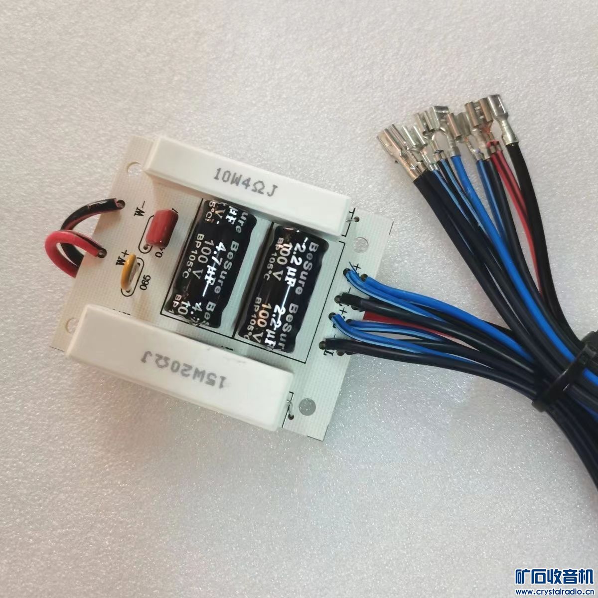

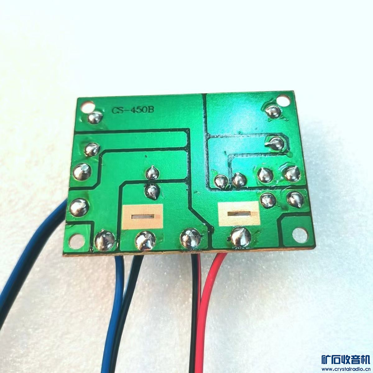

RC比较少见,大多数LC
有误,铜片才是音频输入

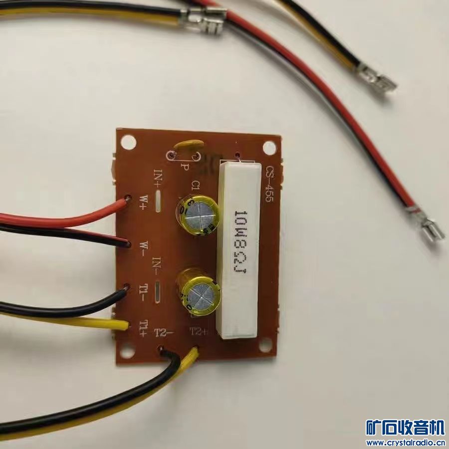

实际W+ W-低音喇叭就是输入端
T1 T2是两个高音,实际是3分频
 楼主| 发表于 2025-3-17 09:06:44 | 显示全部楼层
RC分频器,高低音并不独立,采用喇叭串联的结构
低音喇叭并联电容吸收掉高频,即低音部分是带通滤波
设计很独特

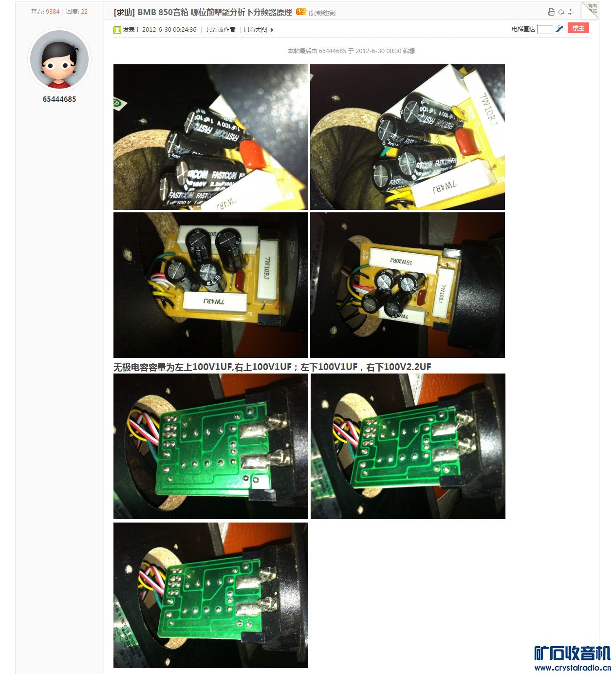

发表于 2025-3-17 10:39:16 | 显示全部楼层
低功率喇叭,定压功放。100~7000Hz@8dB,我猜是应用于19世纪50年代
 楼主| 发表于 2025-3-17 10:57:19 | 显示全部楼层
功率不小,卡包音箱的分频器
 楼主| 发表于 2025-3-17 11:08:05 | 显示全部楼层

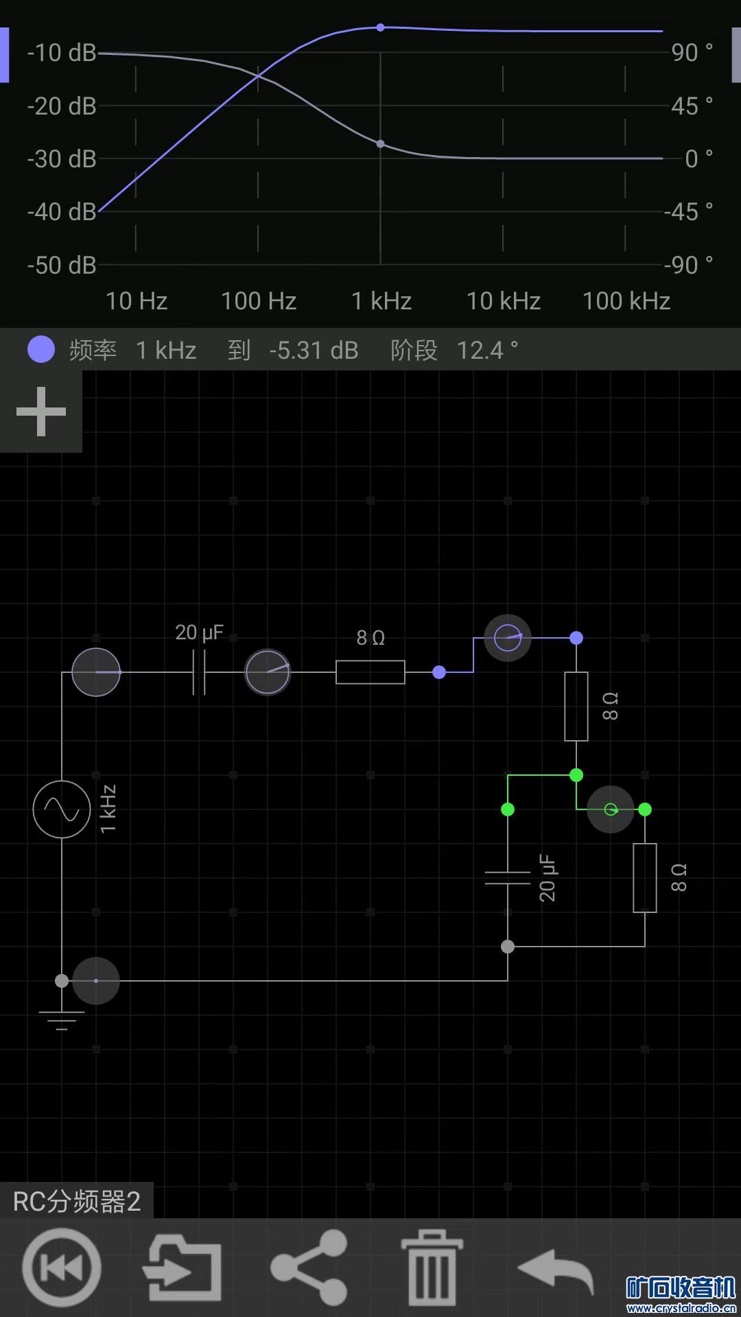

发表于 2025-3-17 14:03:47 | 显示全部楼层
JuncoJet 发表于 2025-3-17 10:57
功率不小,卡包音箱的分频器
这仿真填的20u,出的频带误导人嘛
 楼主| 发表于 2025-3-17 14:16:21 | 显示全部楼层
capa 发表于 2025-3-17 14:03
这仿真填的20u,出的频带误导人嘛
20u带通特性比较明显而已,实际上面分频器是2.2u 3.3u 4.7u
