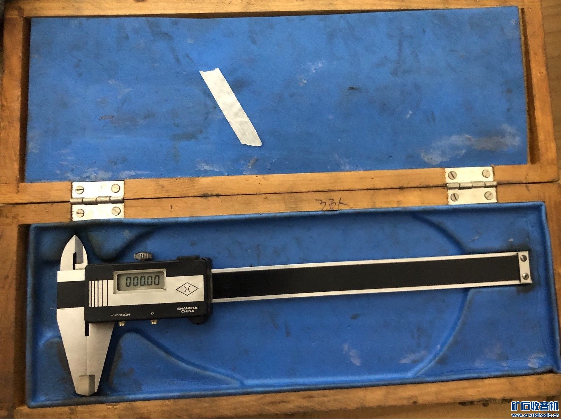

前一阵子在小黄鱼上遇到这个,花了几十块钱拿下,合格证的标签完好,年份1990年(比我还老),卡尺使用精度尚且不错(和我此前购买是三丰卡尺几乎一样的精度)。
测量效果,历经30多年依旧精准无比,用了标准长度的测量柱测量对比,上下卡爪无任何磨损(应该是没用多少回,厂子就倒闭了),这东西应该是当年国营大厂才用得起的东西,当年售价估计不低:
木盒:
整体(定栅无刻度):

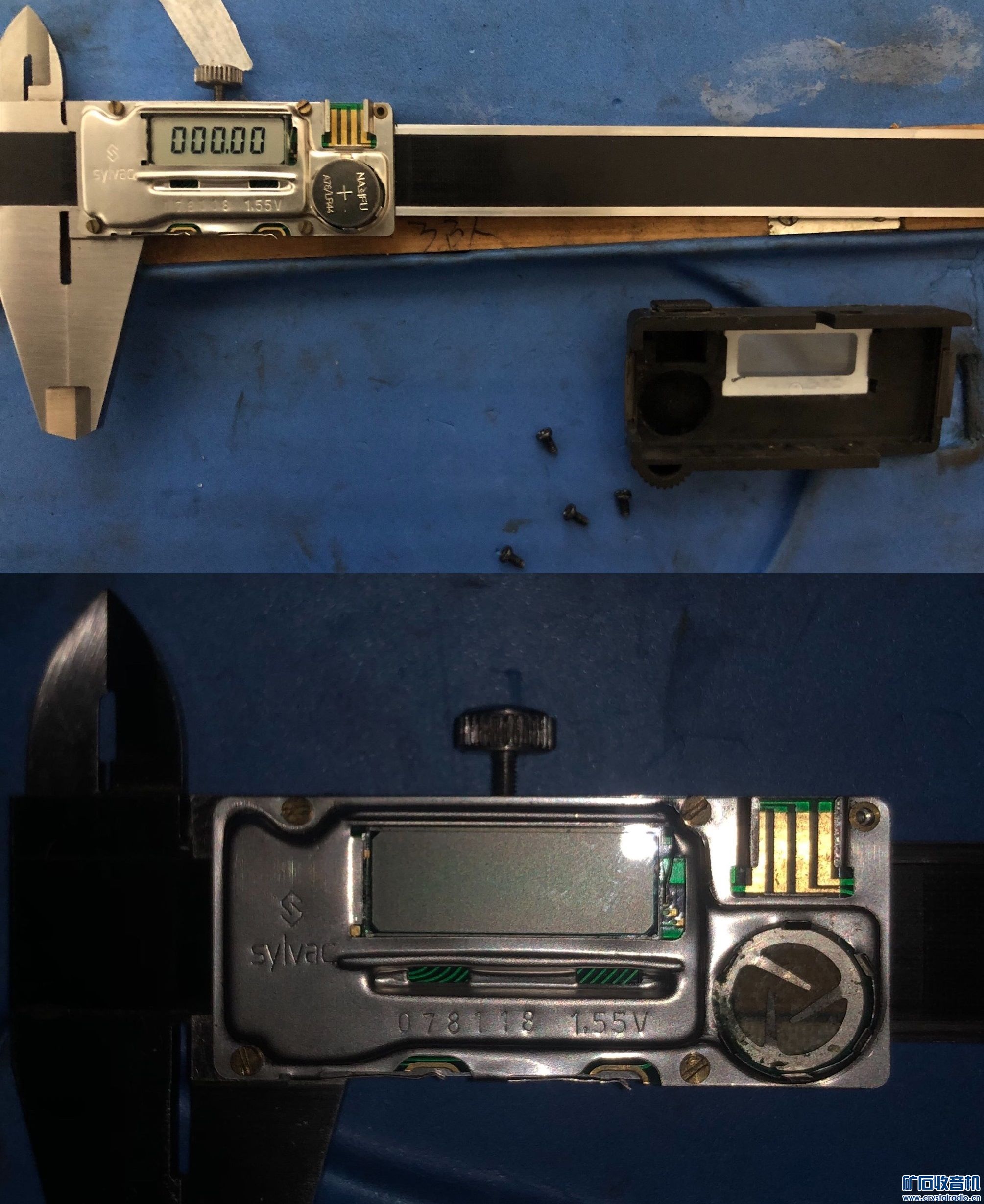

开盖看看,里边有个不锈钢罩子,上面有瑞士量具品牌sylvac的钢印(应该是代工的电路板),历经30多年都没坏:

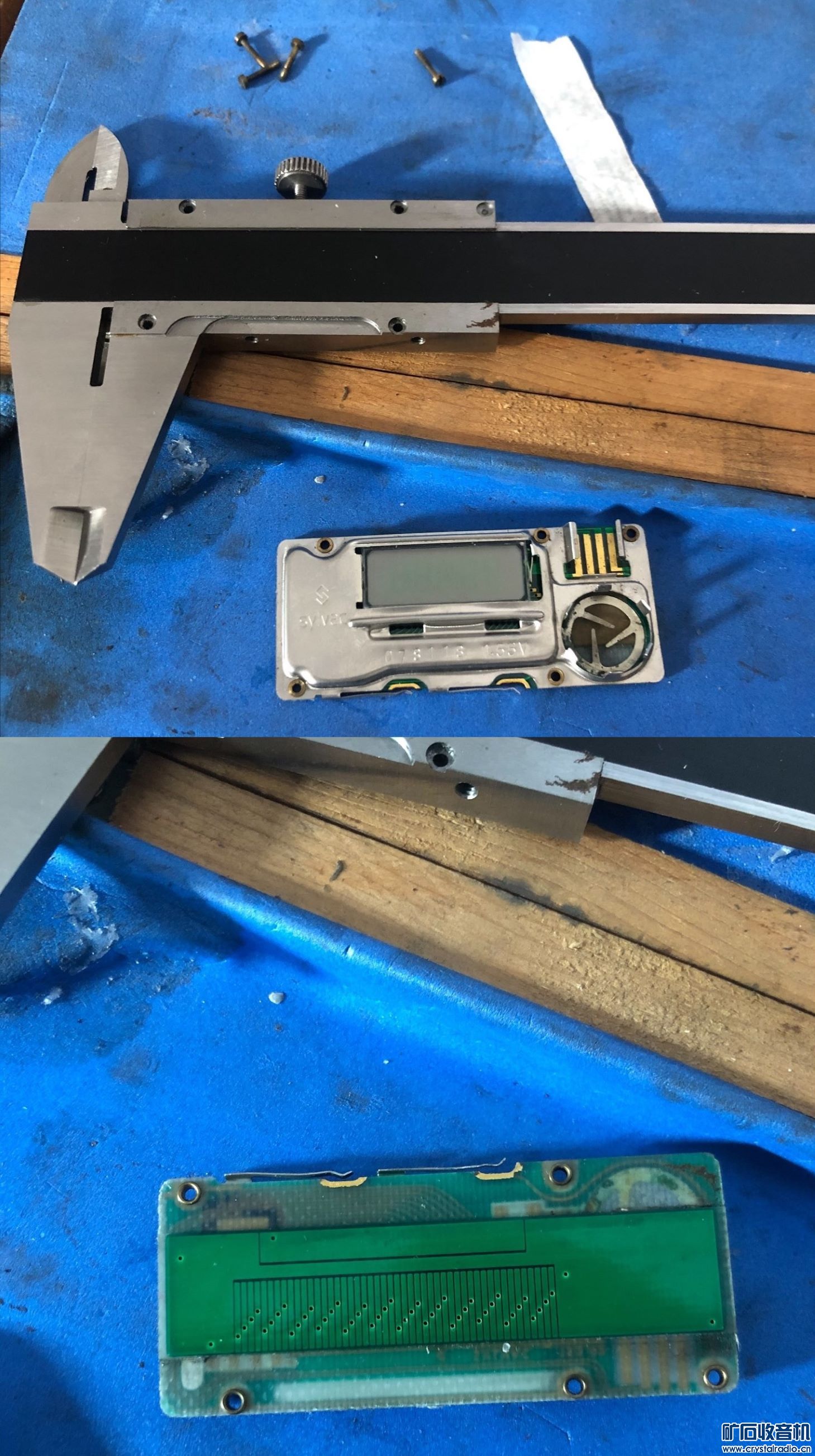

取下电路板看看,板子和不锈钢壳是用的空心铜铆钉铆在了一起,还是不破坏性拆解了,看到动栅是技术最早的相对式容栅,电路板背面依稀可见左上角那一坨黑色的牛屎芯片的位置:

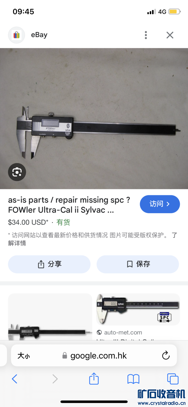

顺便上google搜了一下sylvac的产品,确实有这一款产品:
