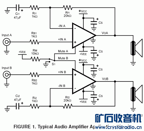

参数:
工作电压:20-84V,也就是在双电源情况最小支持正负10V和最大42V
输出功率:8欧的情况下---直流正负28V的时候输出最大功率38W
             8欧的情况下---直流正负35V的时候输出最大功率50W
LM4780美国国半最新推出的集成功放,此IC为双声道功放,也就是一个IC内部集成了2个一模一样的功放芯片LM3886。
