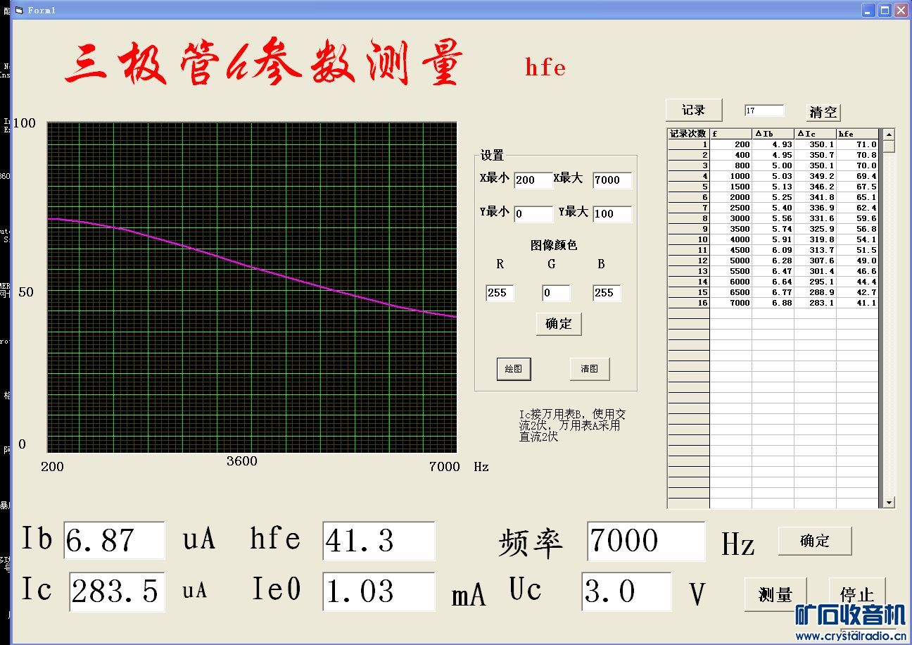

发表于 2025-3-16 09:23:43 | 显示全部楼层
“Form1”好熟悉 VB6做的吧?

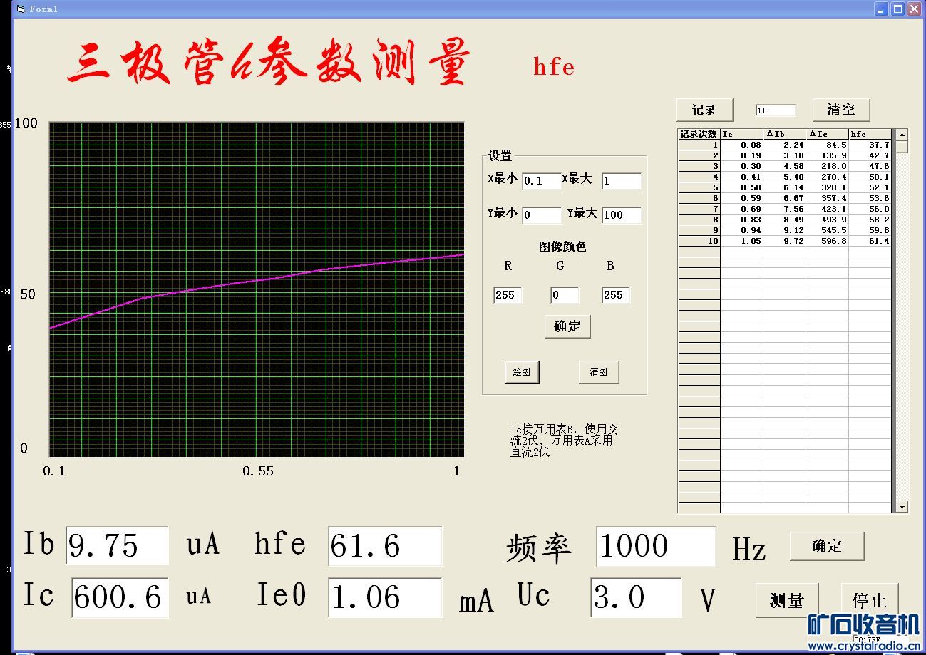

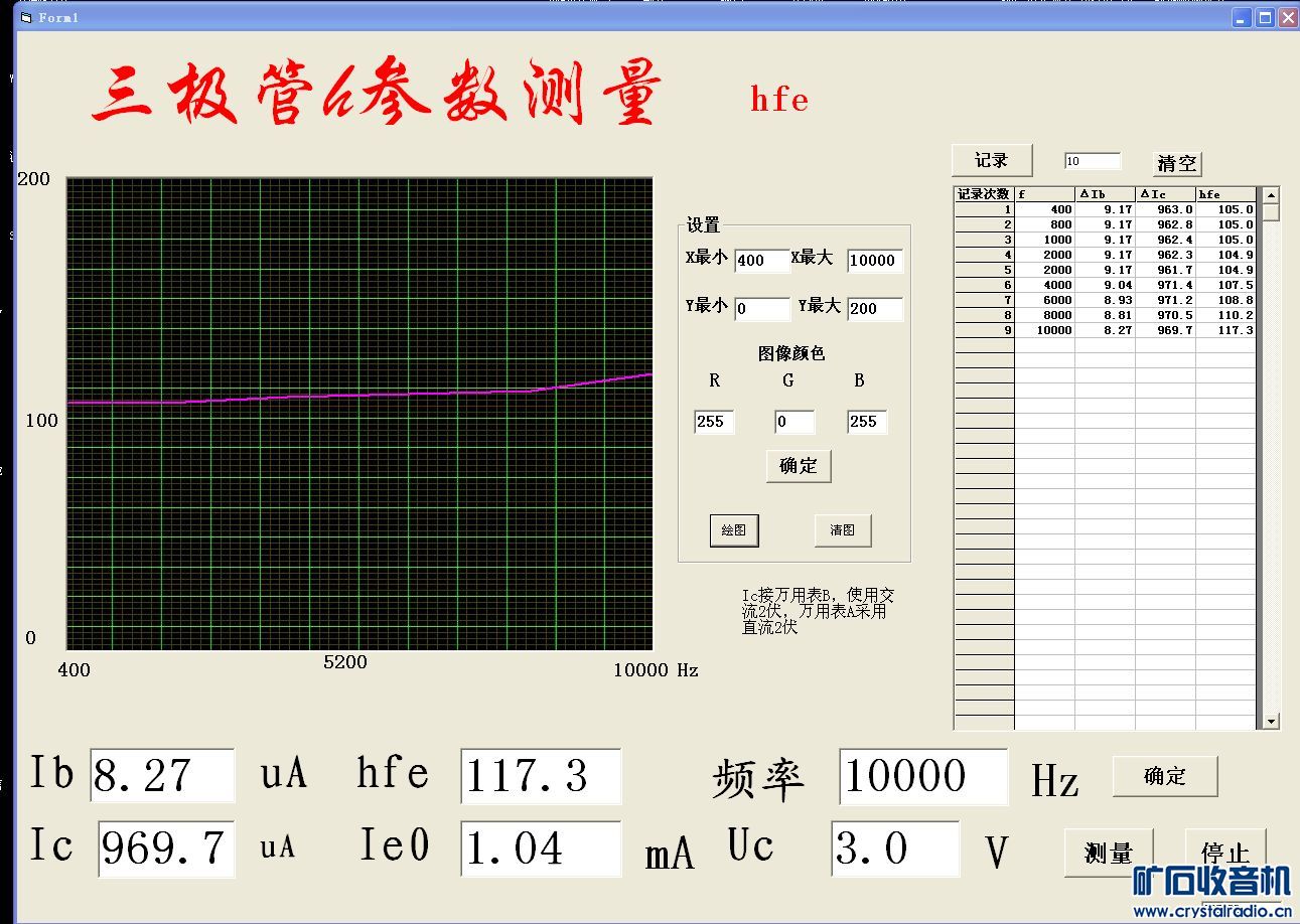

一、采用DIY的测量工具实测例
1、实测标有绿点的三极管3AX31B的数据
(1)实测hFE和Ie数据:
(2)实测在工作频率1000Hz条件下hfe和Ie数据:
(3)实测在不同的工作频率条件下Ie=1毫安的hfe和频率f的数据:
   2、实测标有绿点的三极管3DG6A的数据
(1)三极管3DG6A的直流放大倍数hFE
(2)三极管3DG6A在1000Hz的交流放大倍数hfe
  (3)三极管3DG6A的交流放大倍数hfe与频率的关系
    (4)三极管3DG6A的输入阻抗与Ie的关系

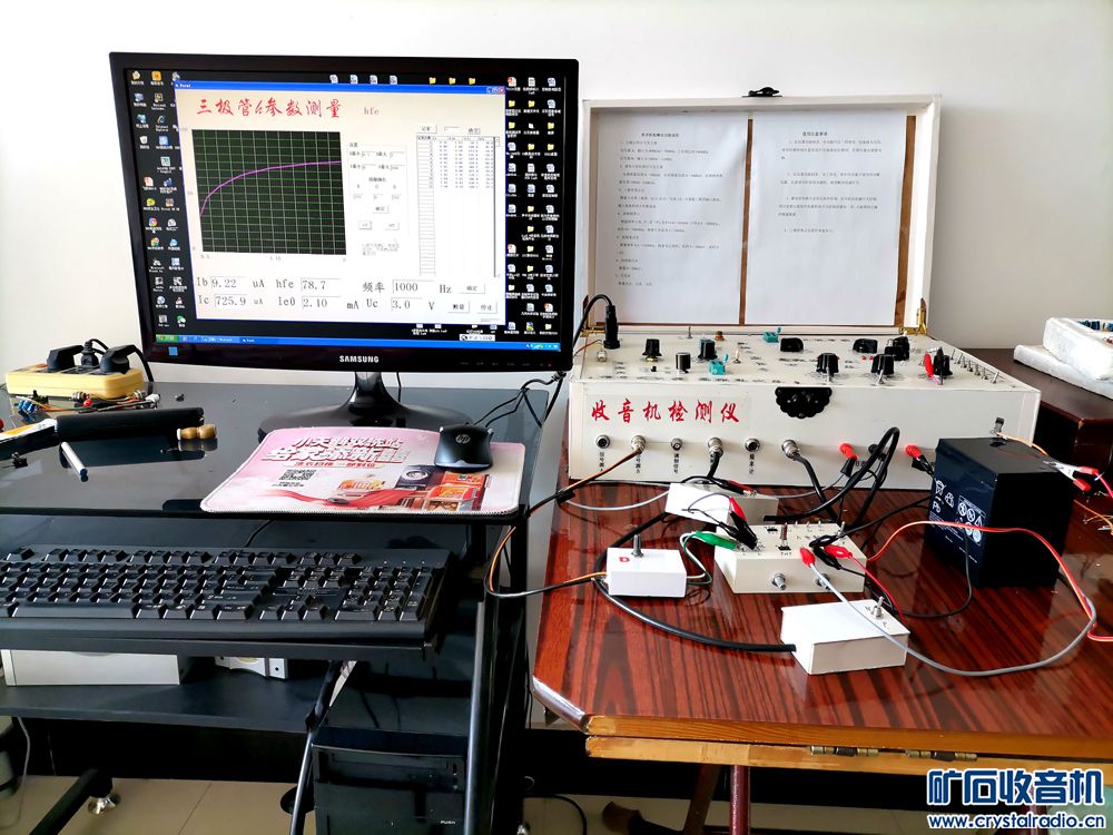

二、测量装置照片:
由于自制的收音机检测仪只有三路电压输入,用来测量Ib、Ic、Ie0,由于Uc是常数,所以,单独测量一次,填入Uc后面的数据框中。
1、测量3AX31B的装置图片
(1)、测量交流放大倍数
未完待续

(2)、测量交流放大倍数跟频率的关系
2、测量3DG6A的输入阻抗照片
未完待续

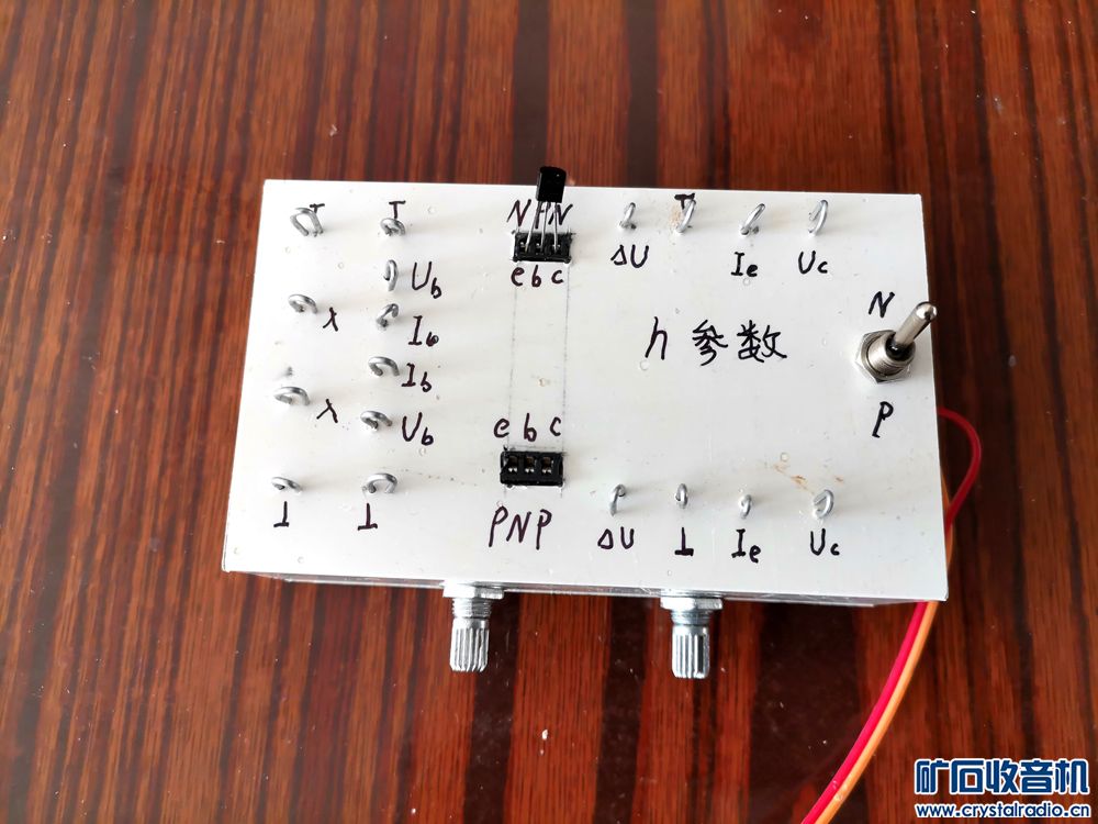

三、测量附件的制作
       测量工具的主体在我制作的“收音机检测仪”中,信号发生器用的是数控芯片AD9833,A/D转换芯片采用的是ADS1115,若没有此仪器,制作出探头和附件盒,采用针式万用表方可测量,所以主要介绍附件的制作。
1、测量三极管接插的附件盒及盒内的电路
  (1)电路图及测量原理
   BG1是被测量的三极管,由两只双电位器用来手动分别调整被测三极管的Ie和Uc,利用毫伏表分别测量ΔU1, ΔU2, ΔU3,ΔIb= U1/2K, ΔIc= U3/0.5K    Ie=U4/100    Δ表示交流电。
hfe= ΔIc/ ΔIb      hie= ΔU2/ ΔIb
(2)PCB板设计
  将此电路做成PCB板焊接元件后,装到一个小盒里,便于三极管的接插测试的链接。(此盒做的有点丑陋)
(3)附件盒
     被测三极管的发射极的通交电容选取容量的数值要大,若选取100u,虽然交流阻抗只有几欧姆,它起到负反馈的作用,反馈给三极管的输入阻抗要乘以放大倍数,会导致输入阻抗多出上百欧姆。
     测量的直流放大倍数是对应点电流的放大倍数,测量交流放大倍数是交变输出电流和交变输入电流之比的数值,得到的数值受输入交变电流的大小影响。可以比喻成瞬时速度和平均速度,只有平均速度的时间选取越小才越接近瞬时速度。

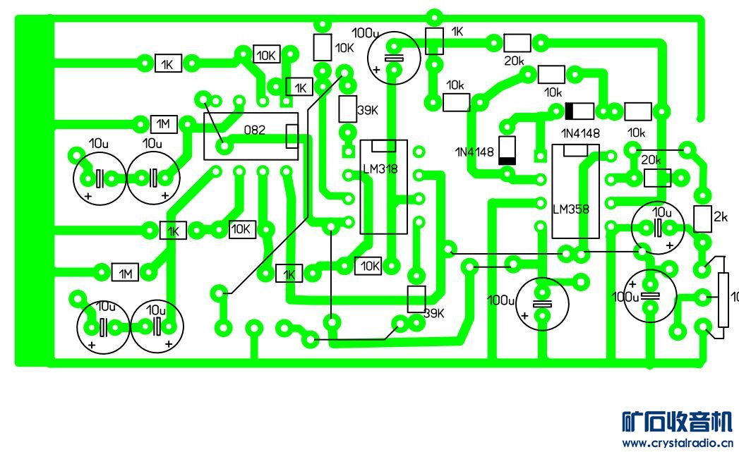

2、探头的制作
  普通数字万用表可以测量交流的小信号的电压和电流,其频率响应随型号的不同差异很大,普通型由几十Hz到几百Hz,特殊型号的可由几十Hz到1MHz,采用频响很高的能够测量交流毫伏的数字万用表,就用不着特意制作探头,可以采用数字万用表直接测量,再通过计算求出。
    (1)探头内部电路框图及工作原理

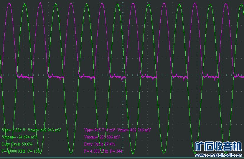

     为了保证测量工具有较小的误差,对交流的电压测量仪器应具有较高稳定系数,较高的测量线性,在频率100—10000Hz范围内电压不随频率而改变。
    此探头电路采用LT082进行10倍放大,LM318进行10倍放大,共放大100倍,将20毫伏放大到2伏,由于增益是由负反馈电阻的比值决定的,所以增益非常稳定。LT082和LM318为高速运放芯片,所以对于100—10000Hz 每个芯片设计10倍的增益,所以增益不会随频率的改变而改变。利用LM358完成高线性的整流,克服了人整流二极管对小信号整流的非线性,具有良好的小信号线性整流,将交流转换成直流电压。
交流转化为直流的小信号整流电路,不能采用简单的整流和滤波,因为它的线性较差,影响测量精度,所以采用输出与输入幅值相等的(增益=1)深度负反馈式交变直整流电路,可以获得输出交流电的幅值与输入交流电的幅值的相等。以获得很高的转换线性。
    线性整流可采用全波整流和半波整流
   全波整流电路图
调试结果见下图
半波整流电路图:
调试结果见下图
(2)探头PCB板设计与制作

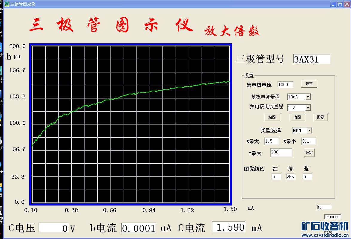

 楼主| 发表于 2025-3-19 10:13:37 | 显示全部楼层
lmwyl 发表于 2025-3-19 09:17
难道我使用普通的晶体管特性图示仪因为它的测量频率是固定的,所以测量岀来的参数也有很大误差吗?
所说的晶体管特性图示仪若是输出显示的是三极管的输出特性曲线,此曲线是三极管的直流参数,他的扫频频率不能视为三极管的工作频率,扫频频率是锯齿波,输入给三极管基极的是阶梯变话的电流。
输出曲线是下面的这种:
