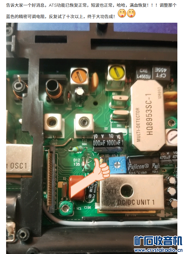

之前提过我的机器莫名出现了air波段不能调节的问题,自已研究几天并换了老化电容无果,就返厂了
德生售后倒是不错,注明已经停产太久,换的旧配件,发回来发现单片机板子换了,原来是牛屎芯,现在是硬封了。换主控板只要30元含邮费,还是这么久的老机,不得不说很厚道了。
拿到手一试air波段正常了,没想到其它波段却不正常了,表现为搜台存了很多空台,比如晚上本地只有3个调频,它却一步一停,存了80个台。导致ats近乎无效。
可能是ats阈值太低?我也没找到调节pl660ats阈值的办法。在网上搜了一下,有人碰到类似ats阈值的问题,通过调节vr6解决了。
我也打算一试,查看电路图,这是接在cxa1376的1脚,想查明它是否就是控制ats时的灵敏度的,该如何调整。
但我网上找不到cxa1376的资料,烦请有的兄弟指点一下,是不是这个地方
