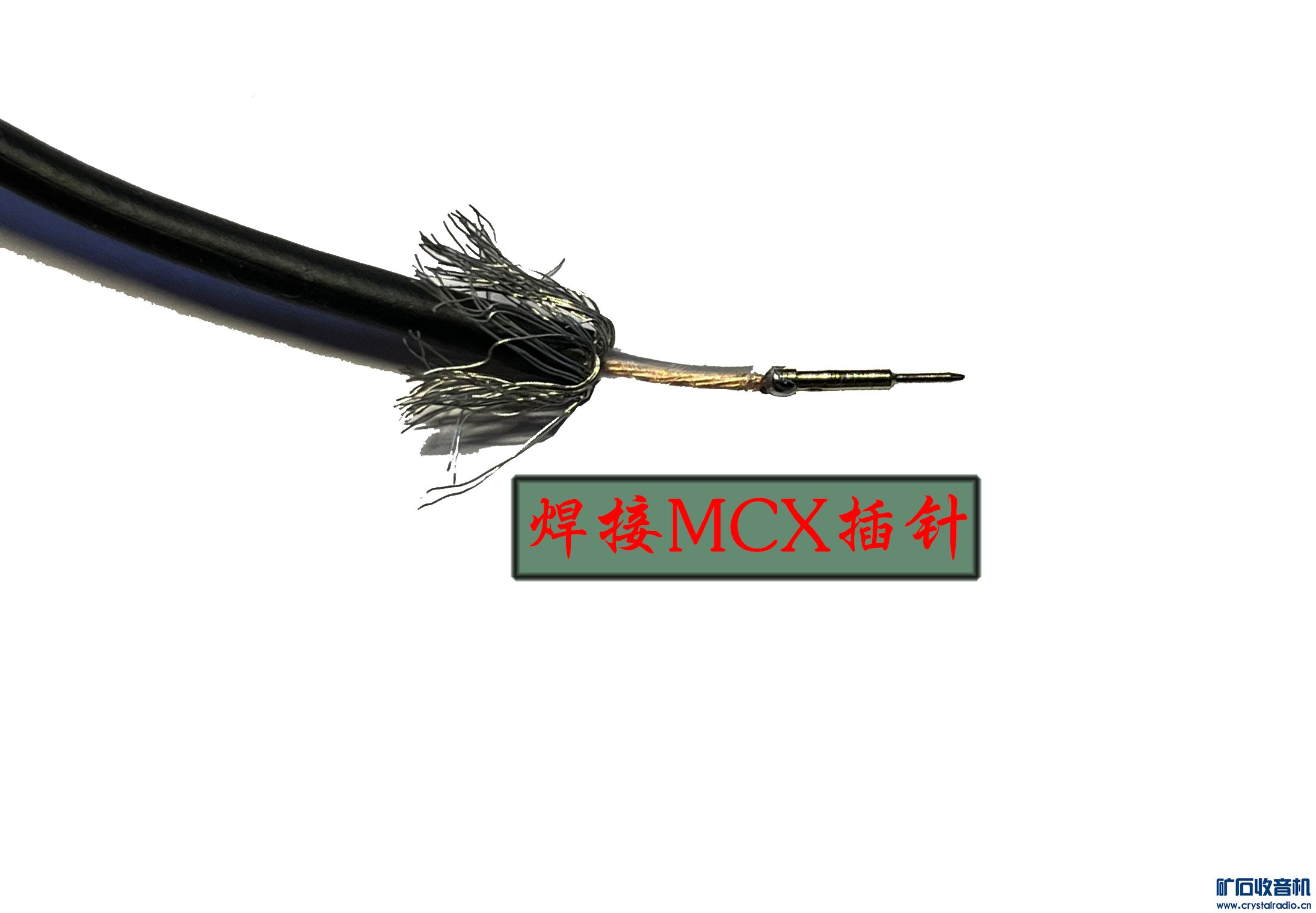

MCX端子剥线长度:外皮切割9mm,同轴芯切割2mm,屏蔽线拆散,向后翻。
烙铁温度320C°,1.5秒内完成上锡,不要长时间加热线头。
焊接好插针效果。插针较小,可以利用镊子尾端夹住插针,也可以用专用夹具夹住,方便焊接。
焊接时间控制到2秒内。

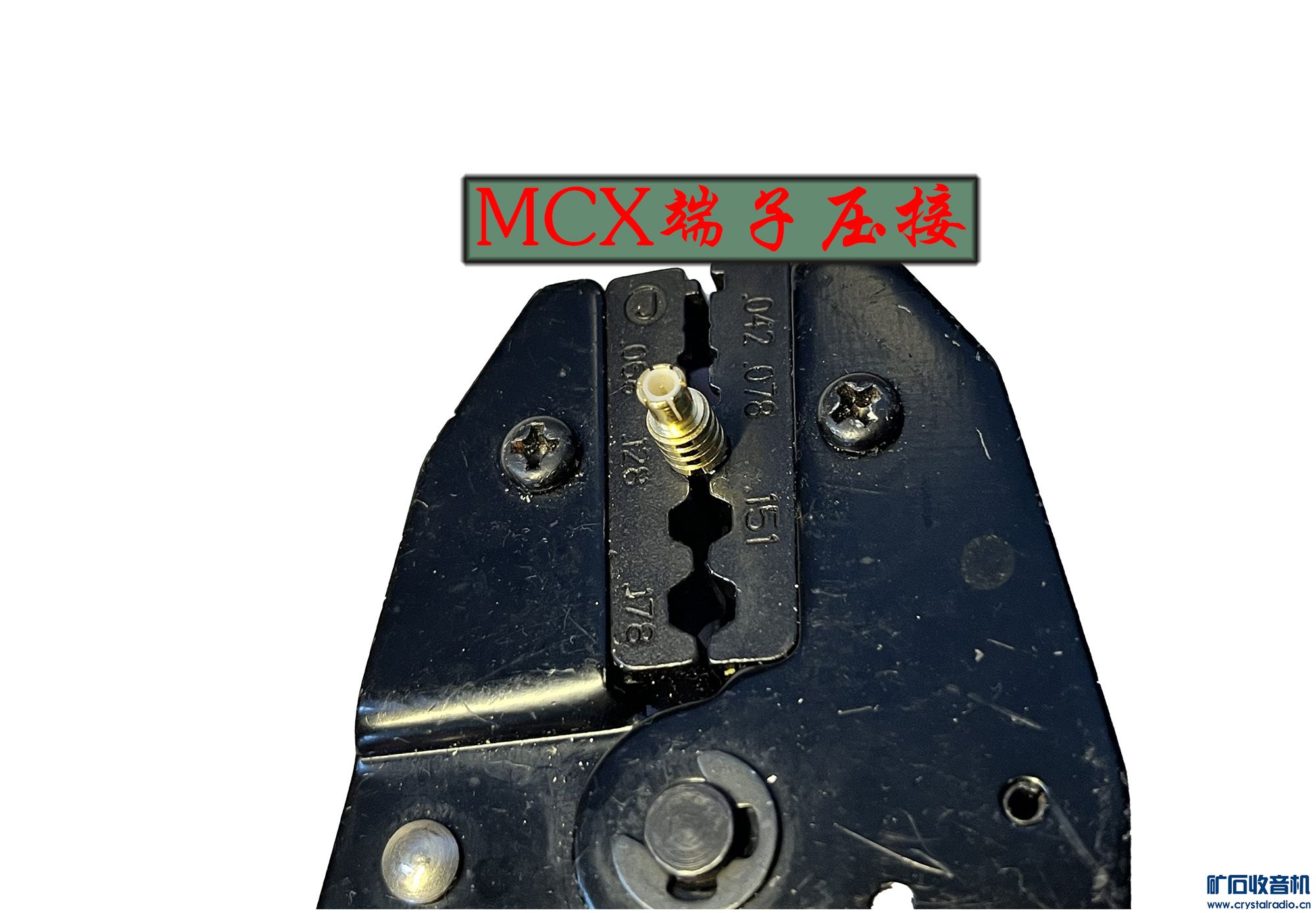

压接前务必测量线芯和外壳之间绝缘,无误后方可压接
压线钳压接:屏蔽层可螺旋状缠绕在MCX端子尾端,钢管旋转套入屏蔽层,用压接钳0.128口压实,建议多换几个面反复压接几次,提高压接牢固度。

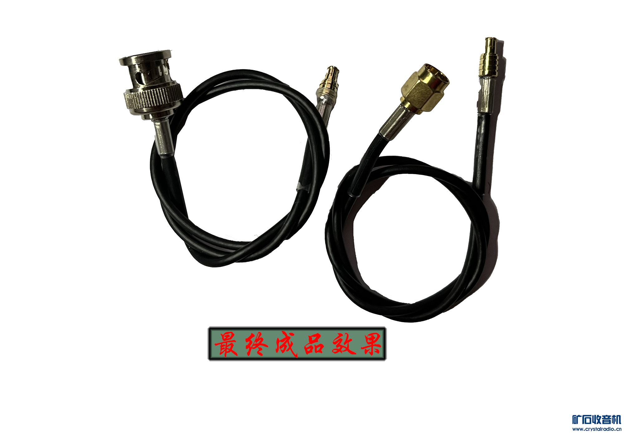

和设备连接效果。
BNC to MCX
最终成品效果。
