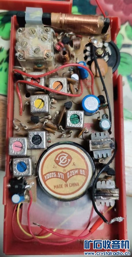

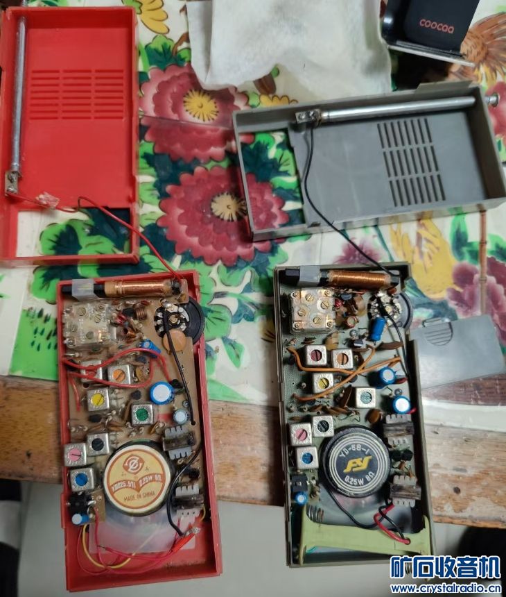

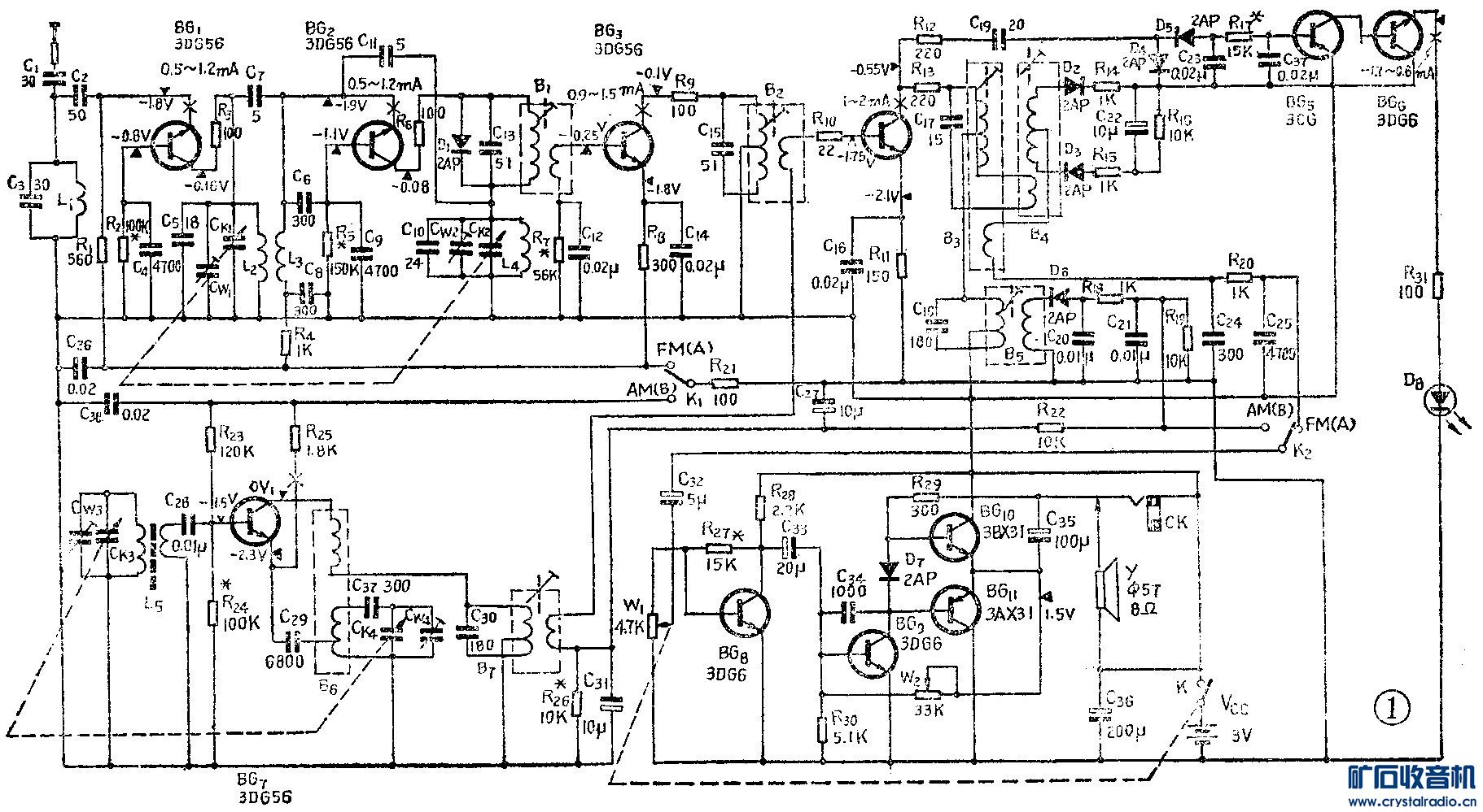

偶得俩分立元件调频调幅小机,四十包邮,品相还行,内部无修还挺干净,正常工作,只是声音不大,求教各位朋友这种情况是否正常,顺便求此机的电路图谢谢 111.png 2222.png 3333.png 44444.png

袖珍机,电路中规中矩,比较简易,不知道你说的声音不大有多不大?三伏供电小机器也就百十来毫瓦,没多响,要是蚊子动静儿就不对了,多数是槽路年久失谐,或者电解电容干涸造成
发表于 2025-3-15 11:43:53 | 显示全部楼层
是所有波段、所有信号(不论信号强弱)都声音不大吗?

您发的这个电路图(包括印版图)跟着两个小机不是一回事呀。
发表于 2025-3-15 16:23:50 | 显示全部楼层
电路图没有输入输出变压器。
