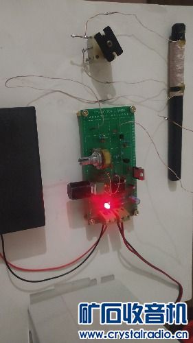

 楼主| 发表于 2025-3-15 23:12:10 来自手机 | 显示全部楼层
经过用洞洞板搭焊将这个电路制作出来,由于没有1mm以上的漆包线和镀银线。想试试接收中波的效果,将中波磁棒线圈绕好,初级线圈70T配合270pF可变电容器,次级8T接场效应管2sk161栅极与地端。
     接好电源(18650锂电池2节串联),开机,在喇叭声音出来的那一刻让我心里一惊……这声音跟成品机没有两样,太响亮了,底噪很干净。比以前制作过的636单管机和68-1单管机都要好听,而且调台时的分离度比68-1还好。再生式直放机还省去滤波电感和高频变压器,灵敏度,分离度都是非常让人满意的。又通过实践了解了再生的魅力。
