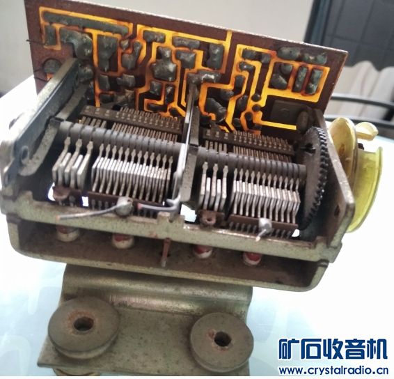

   准备给海燕T241,加FM,在小黄鱼上捞了一个空气四联,上面连着一块FM高频部分,
高放,本振,混频用的都是四条腿的3DG140B,AFC的变容二极管上印的C16A,有谁知道这个之前是用在什么型号的机器上的吗?想找个资料看一下。 IMG_20250314_142132.jpg
   有知道的,麻烦说一下。

粗看这种小板带四连的出自台式收录机,海燕,红灯,美多都有这种设计,具体哪个牌号不能确定
 楼主| 发表于 2025-3-14 15:23:27 | 显示全部楼层

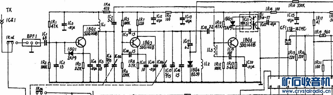

感谢版主的回复,我估计也是哪种收录机上的,我搜了海燕6701A,发现不是的,6701A高频头本振和混频,是共用的,
这块板,本振混频是独立的。
其它的型号暂时没找到。
发表于 2025-3-14 15:43:48 | 显示全部楼层
百花牌单卡收录机
 楼主| 发表于 2025-3-14 15:57:27 | 显示全部楼层
justmexx 发表于 2025-3-14 15:43
百花牌单卡收录机
感谢,感谢,果然是百花LT-341,
坛友们真的是无所不知。
发表于 2025-3-14 16:45:18 | 显示全部楼层
借此帖求一个海燕6701A收录音机清淅的电路图,我现有的电路图都是糊的。
 楼主| 发表于 2025-3-14 17:06:00 | 显示全部楼层
http://www.crystalradio.cn/forum ... t=%BA%A3%D1%E06701A这里不有吗?
发表于 2025-3-14 20:43:08 | 显示全部楼层
66718 发表于 2025-3-14 17:06
http://www.crystalradio.cn/forum.php?mod=viewthread&tid=1982391&highlight=%BA%A3%D1%E06701A这里不 ...
谢谢! 收到了。
