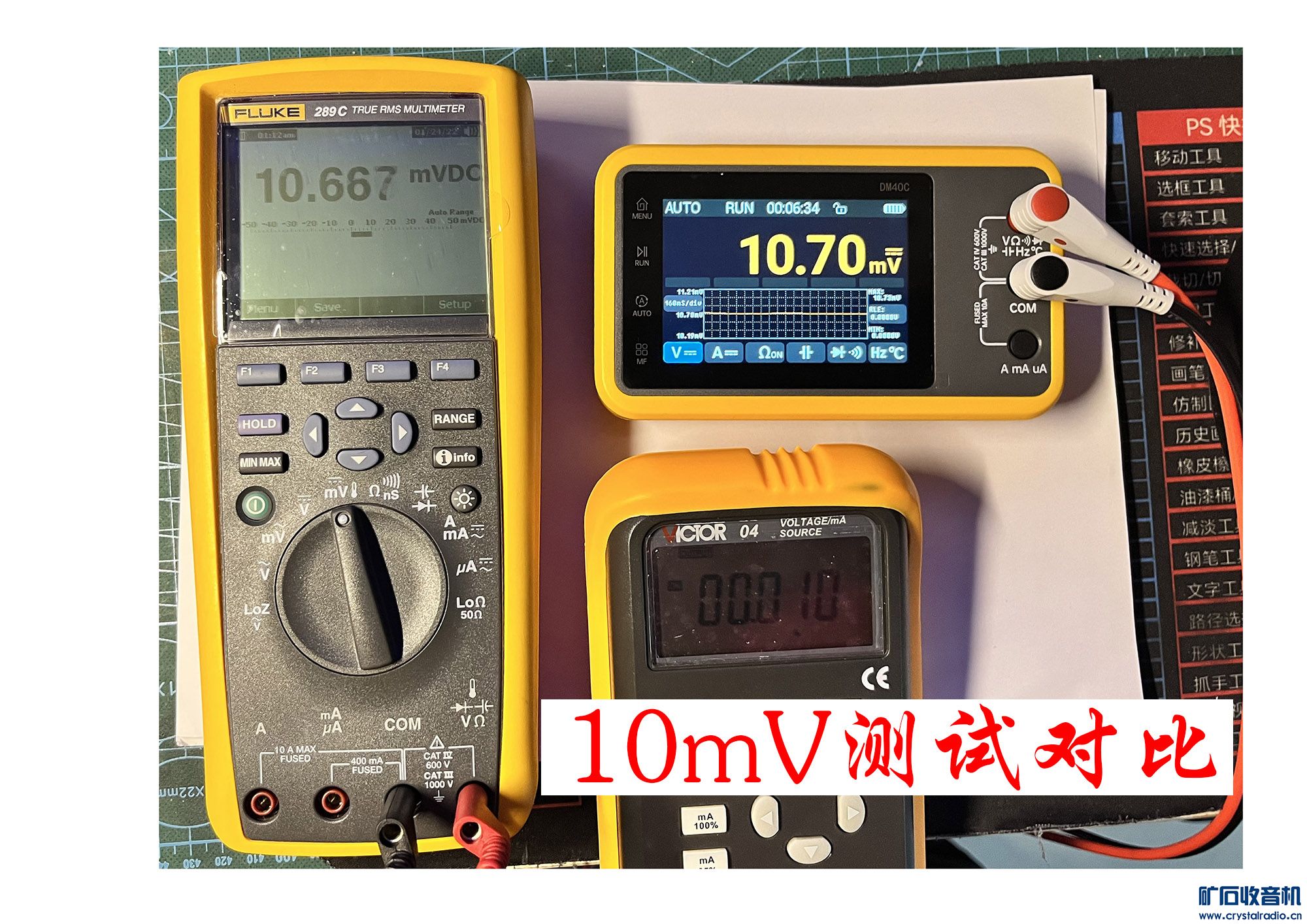

上面是毫伏档测量

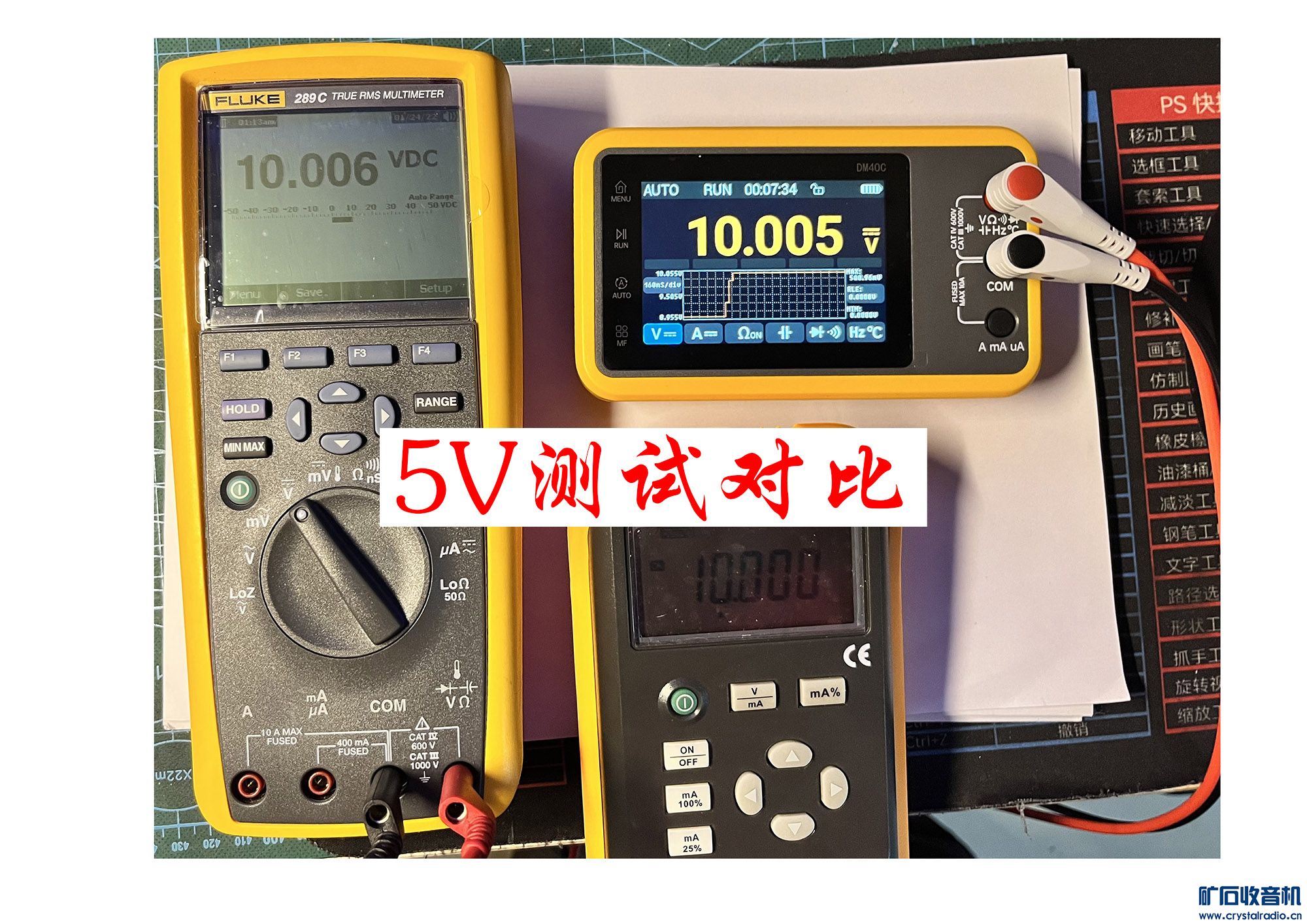

上面是伏特档测量

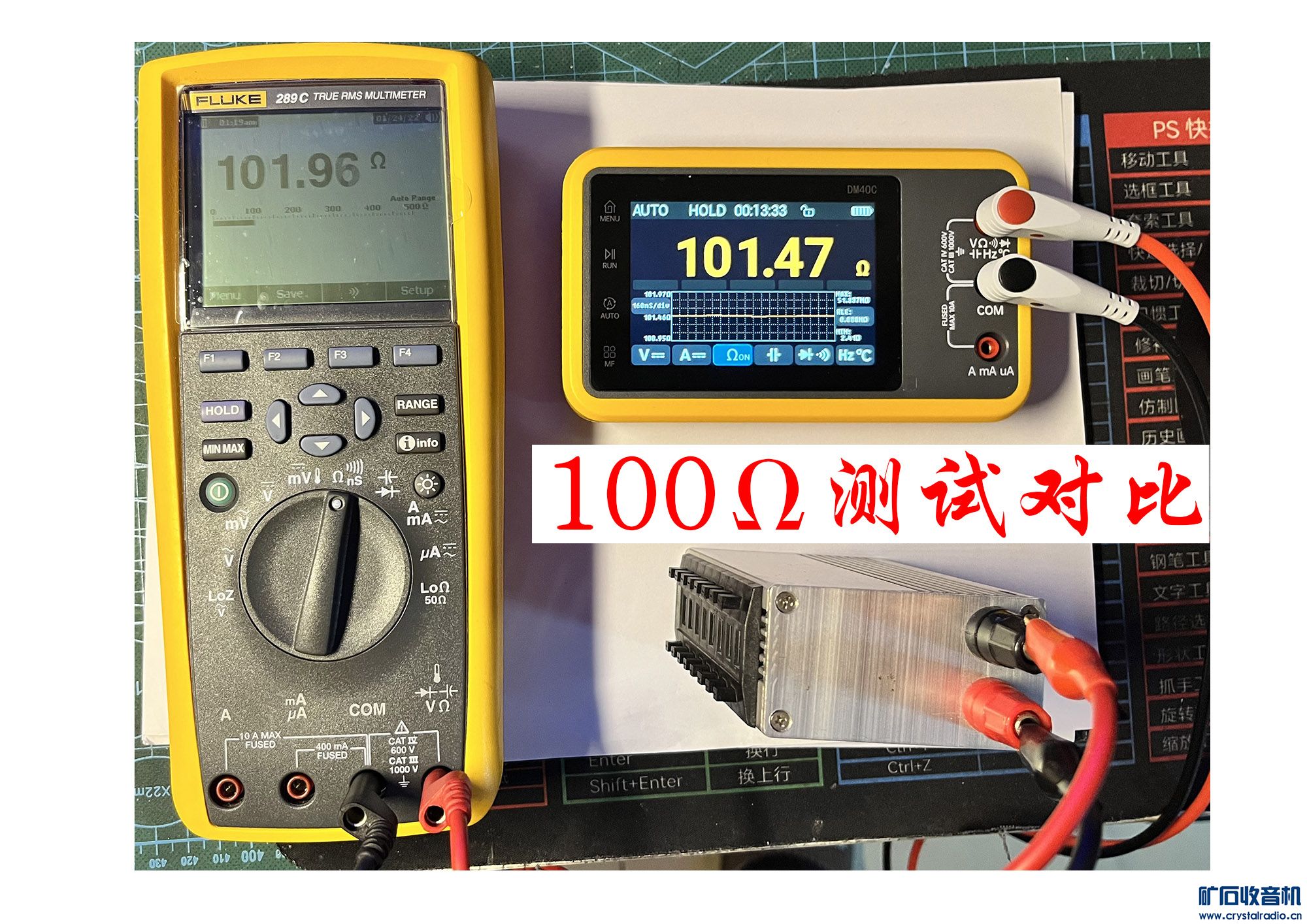

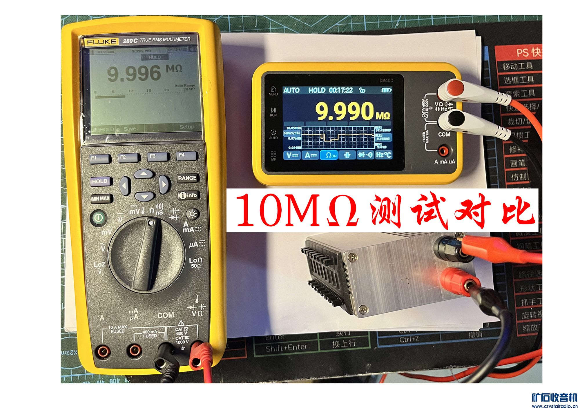

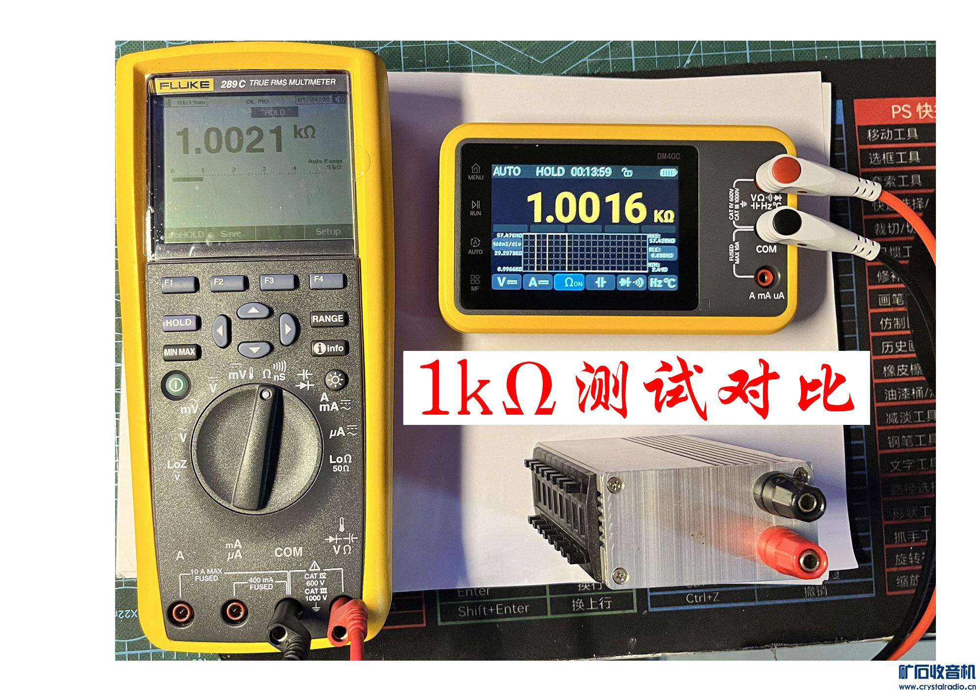

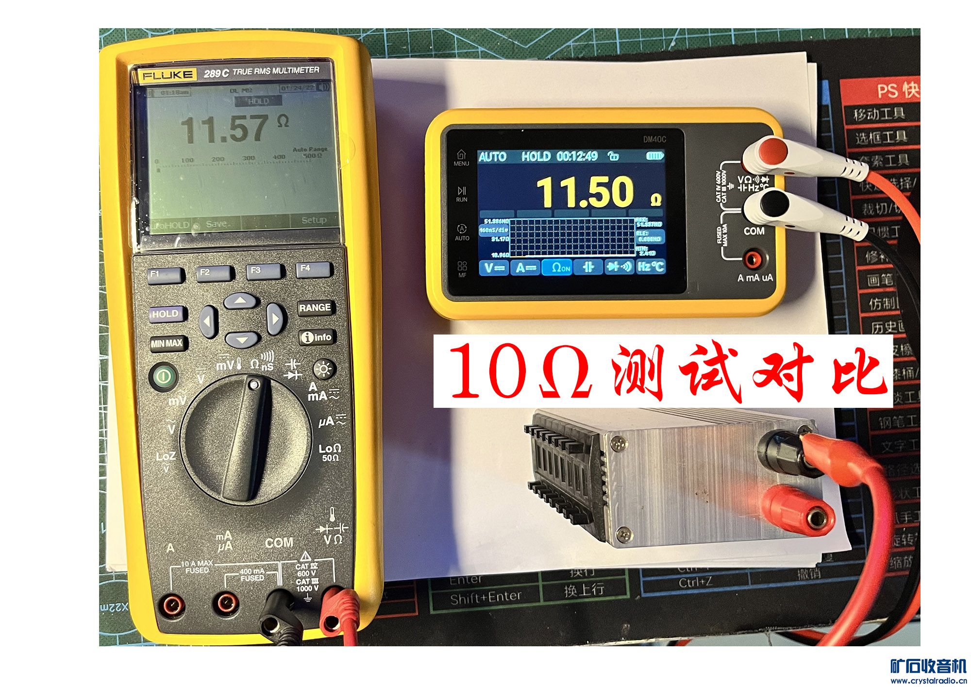

    15.1Ω测试对比(未清8组刀开关底数).jpg 16.10Ω测试对比(未清8组刀开关底数).jpg 17.100Ω测试对比(未清8组刀开关底数).jpg 18.1kΩ测试对比(未清8组刀开关底数).jpg 19.10kΩ测试对比(未清8组刀开关底数).jpeg.jpg 20.100kΩ测试对比(未清8组刀开关底数).jpeg.jpg 21.1MΩ测试对比(未清8组刀开关底数).jpeg.jpg 22.1MΩ测试对比(未清8组刀开关底数).jpeg.jpg
上面是电阻当对比测试,电阻箱使用10刀,8组波轮开关制作,电阻采用的万分之一贴片电阻,8组波轮开关加公共切换刀,内阻较大,上面测试数据均为清底数测量

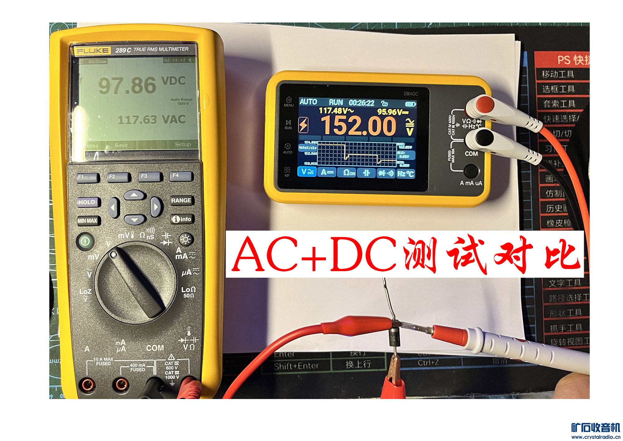

上面是市电AC和AC+DC对比测试

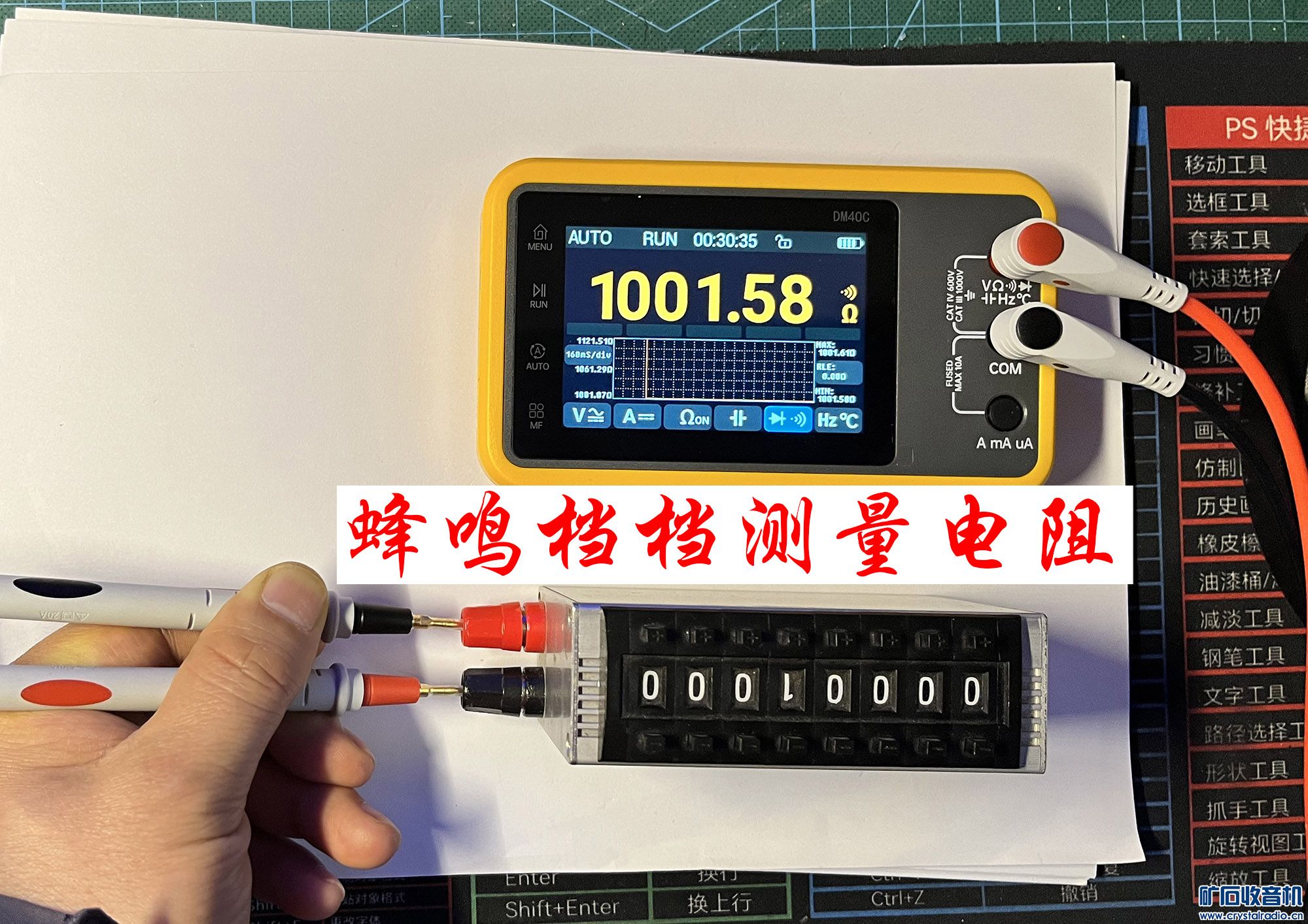

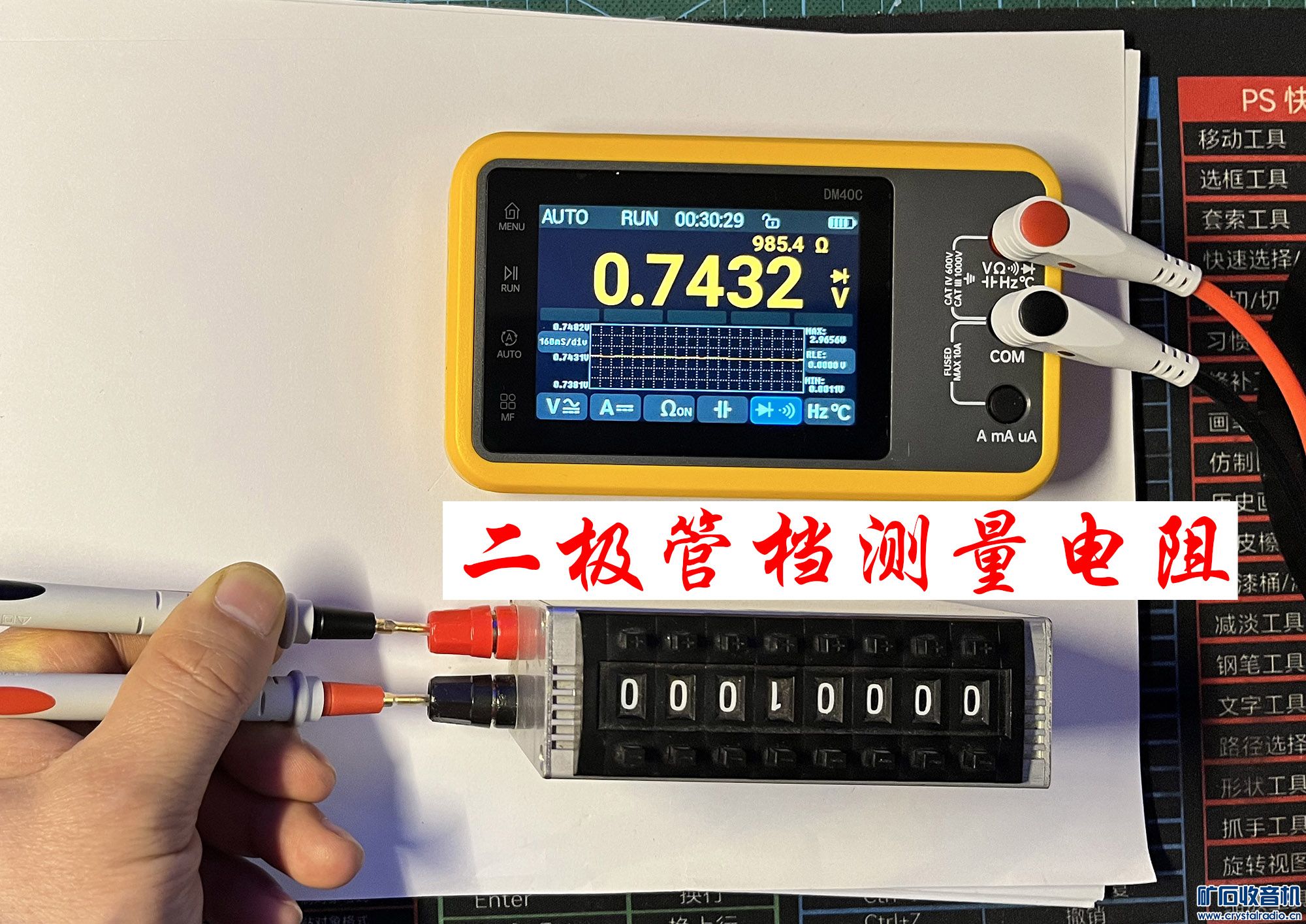

上面是二极管档和蜂鸣档测量电阻,这是本仪表的特色,可以直接初部测量1kΩ以内的电阻;二极管档压降0.5V以下蜂鸣2声,可盲测肖特基二管,0.5V以上蜂鸣1声;蜂鸣档蜂鸣声速度比F179块

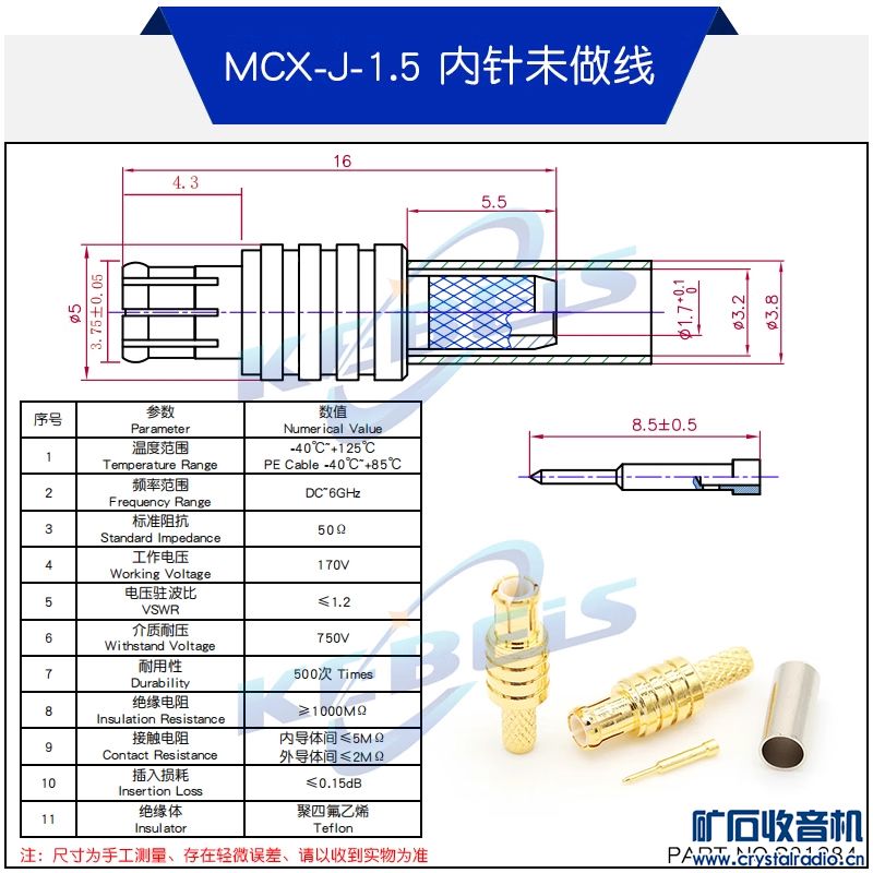

这表我看它示波器插头不是普通bnc sma的,测试线只能找官方买吗?
 楼主| 发表于 2025-3-14 00:13:42 | 显示全部楼层
买MCX-J-1.5公头,自己压接即可。
