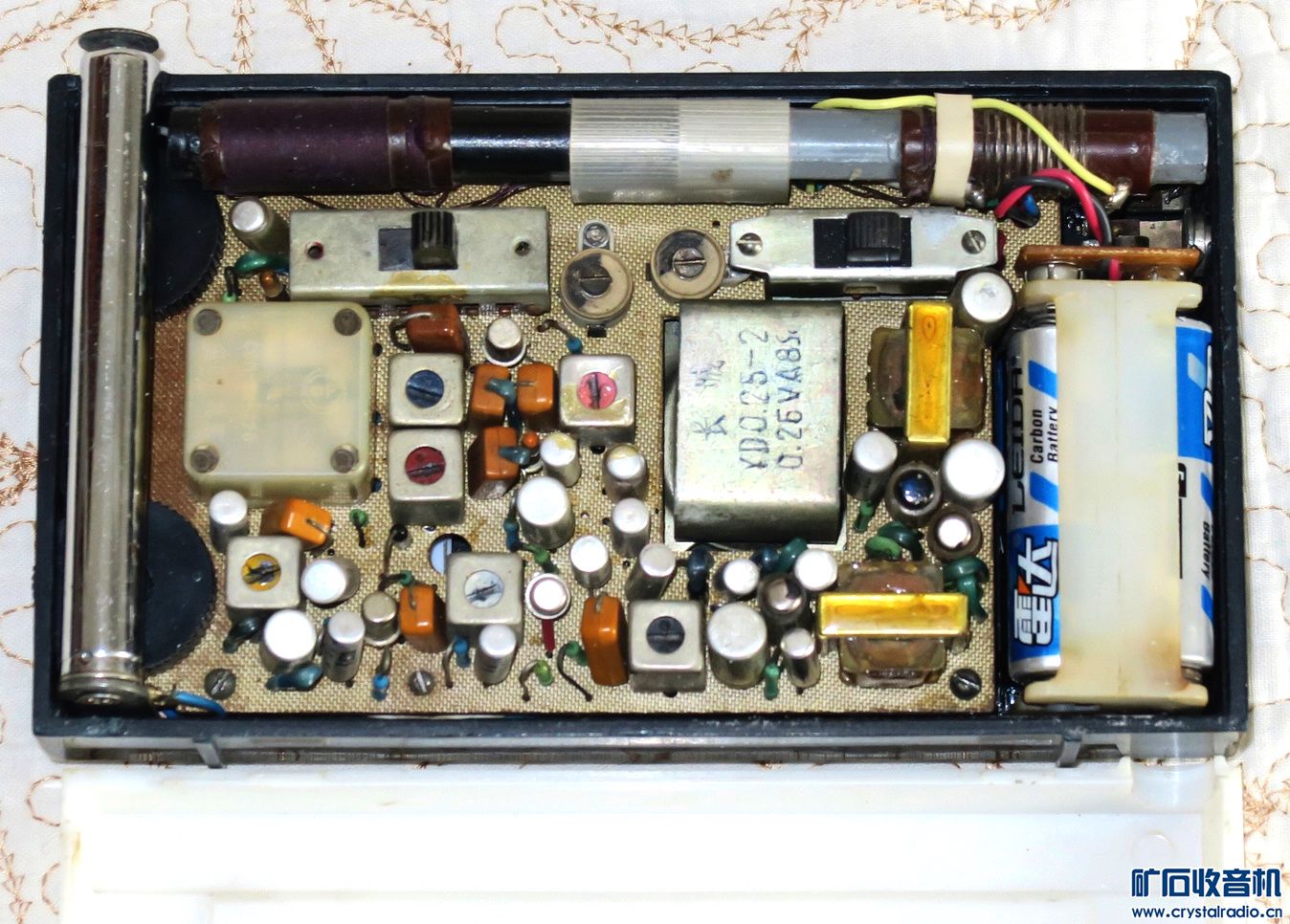

收了几个这种线圈,挺好用的!
用在搬板红灯753收音机上,比原机分四段的线圈效果还好。

纳米电容 发表于 2025-3-13 19:58
收了几个这种线圈,挺好用的!
比分段绕的效果还好,不可思议呀。

发表于 2025-3-14 11:04:05 | 显示全部楼层
收了几个这种线圈,挺好用的!
我也试了一下,测试结果不同。效果不如原机4段分绕的,表现在统调点上,就是高低不容易兼顾。这个线圈配合较短磁棒设计的,并不符合较长磁棒。
发表于 2025-3-14 11:10:50 | 显示全部楼层
lrain 发表于 2025-3-14 09:13
不奇怪,以前商品机各种原因用的是0.07x7或类似的,分再多段也是没用,线股数才是主要的。我推荐的这个线 ...
28股线,分布电容大,实际效果未必比7股分段效果好。在海鲜市场买了1盒,经上机对比,不如原机。经过仪器对比,加载Q值,特别是磁棒超过14cm,这款线圈效果差很多。
发表于 2025-3-14 11:21:34 | 显示全部楼层
收了几个这种线圈,挺好用的!
你这个磁棒太小,线圈太大,漏磁严重

发表于 2025-3-14 11:54:56 | 显示全部楼层
lemontreen 发表于 2025-3-14 11:21
你这个磁棒太小,线圈太大,漏磁严重
实测磁棒外径10mm,线圈内径10.69mm,组合在一起间隙仅能容一片卡纸条,还是在磁棒平面处,线圈大吗?
