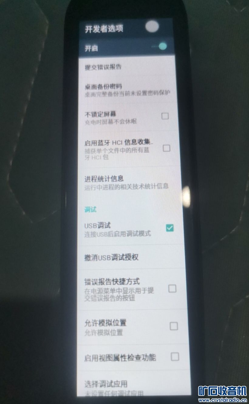

原型为词典笔 yyt方案 mt6582芯片
用USB调试装入龙卷风收音机
笔形收音机成功
这个迷你收音机用mt6580芯片的小学习机改造

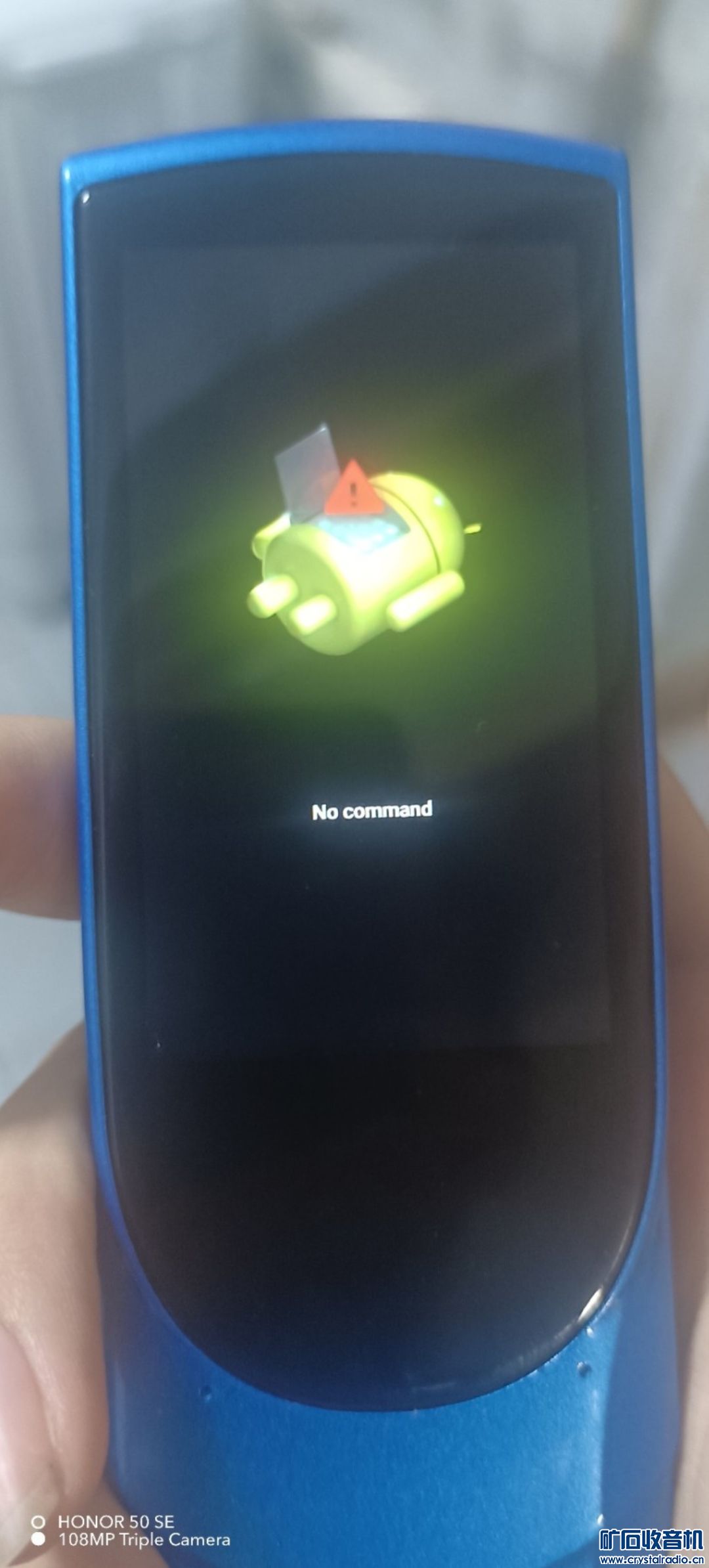

学习机
进rec双请 重启开发者选项adb
成功
两个用对讲机改的收音机 原理一样adb

 楼主| 发表于 2025-3-13 08:50:37 来自手机 | 显示全部楼层
bigpie 发表于 2025-3-13 08:44
公网对讲机都能刷吗?
基于安卓就可以安装
发表于 2025-3-13 09:50:16 | 显示全部楼层
15142895016J 发表于 2025-3-13 08:50
基于安卓就可以安装
是直接把手机里的龙卷风安装文件传到词典里再安装?
 楼主| 发表于 2025-3-13 15:52:08 来自手机 | 显示全部楼层
打开词典笔工程模式 打开usb调试 连电脑安装
发表于 2025-3-13 19:02:32 | 显示全部楼层
谢谢指点!抽空试试。
