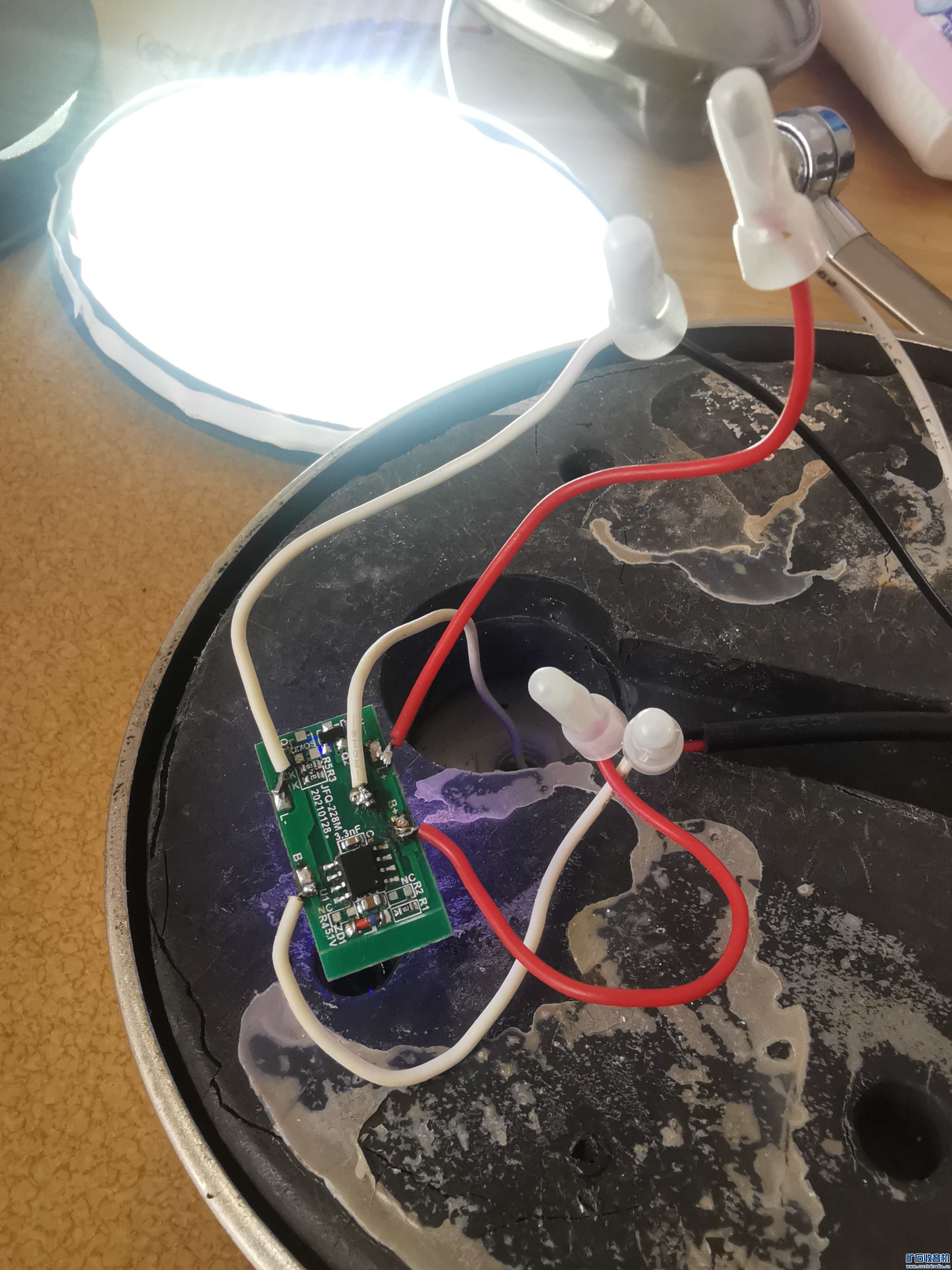

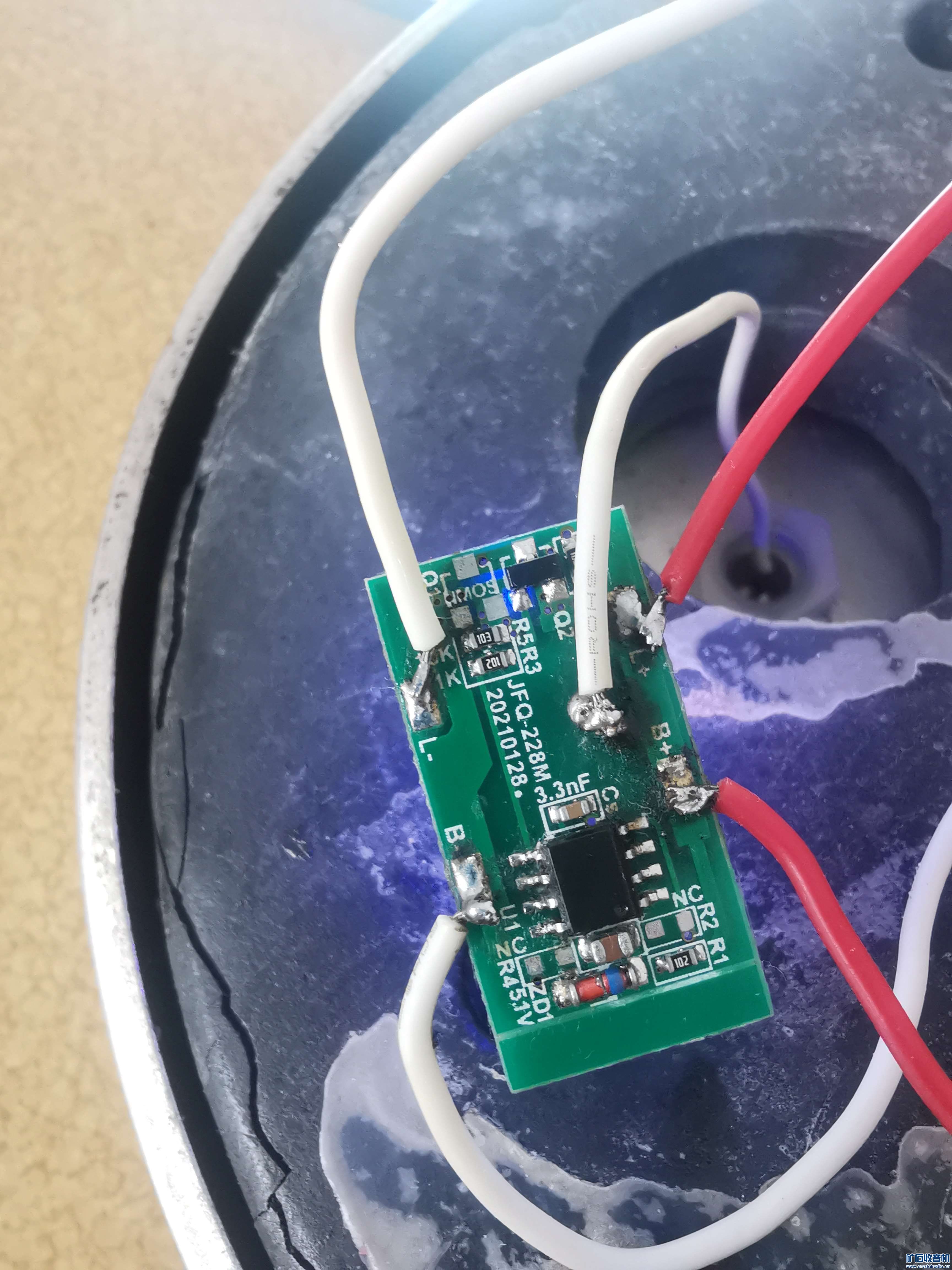

昨天发现台灯不能正常开关了,测量其12V适配电源供电正常,有两种可能,一可能是控制模块损坏,其二是LED灯损坏,打开底座查模块的触发时无12V输出,电源控制模块损坏的可能性最大,从网店购 类似的小模块,模块采用热缩管保护,换上了还成功了。这款芯片支持触摸开关无级调光,记忆最后亮度功能。
代换安装后
代换安装后
试亮
试亮
模块保护
模块保护
原装模块
原装模块
装配完成
装配完成
发表于 2025-3-11 10:58:38 | 显示全部楼层
led的话有工作电流的。虽然点亮了,但是不能确保安全电流正确。过流容易坏。
 楼主| 发表于 2025-3-11 11:13:53 | 显示全部楼层
这款模块包邮价才4元,因为廉价,商家无技术支持,只是试试的心态!看能用多久
补充内容 (2025-3-11 16:26):
中间的圆圈可连接触金属摸板
补充内容 (2025-3-11 16:28):
集成板长25mmX宽14mm
发表于 2025-3-11 13:16:48 | 显示全部楼层
是块单片机,程序控制调光。

发表于 2025-4-2 09:50:37 | 显示全部楼层
热缩套包裹之后注意散热
 楼主| 发表于 2025-4-3 19:44:33 | 显示全部楼层
铁蛋 发表于 2025-4-2 09:50
热缩套包裹之后注意散热
哪个方案更好,用青稞纸怎样,用散热硅胶是否可能更好些
 楼主| 发表于 2025-4-4 20:21:19 | 显示全部楼层
热缩套包裹之后注意散热
现在环境温度才23度左右,灯全开到最大亮度温升不明显,看明显温升要到炎热夏天!!灯底有一层橡塑封板并坐紧贴桌面借用空气散热难以实现!
