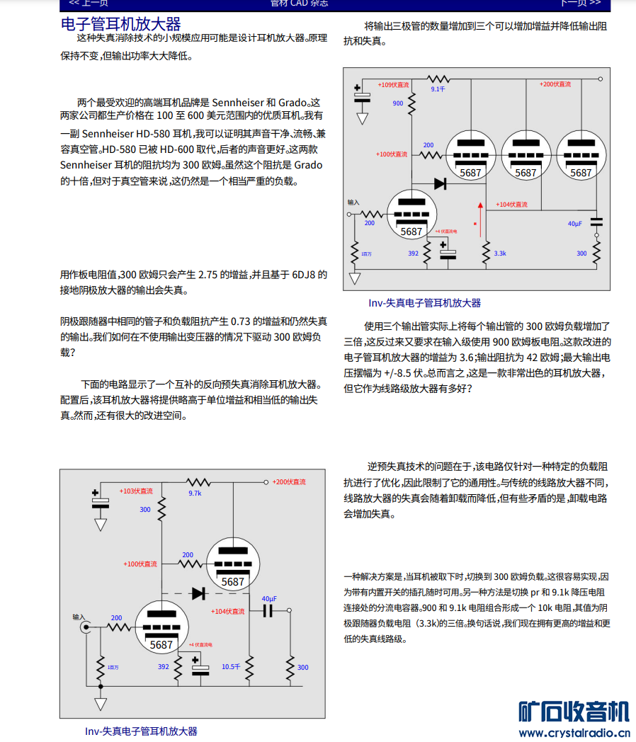

前面做2A3,定制了一对3.5K:62欧输出变压器(86X40)
原来买了一对7.5K:150欧输出变压器(66x33)
我耳机是AKG K702,62欧阻抗,低灵敏度91db
胆耳放电路是上面这个6DJ8推4P1S
问一下各位前辈,我这个胆耳放用哪个输出变压器失真更低一些?

你这两个变压器给62欧的用还不是差不多的阻抗吗 7.5:150的这个接62欧等于3.1K初级。耳机最好是用高一点的阻抗比如,5-7k:62这样失真小些
发表于 2025-4-2 14:09:49 | 显示全部楼层
7.5K:150欧输出变压器接62欧耳机,相当于3.1K的初级,相比之下还是用第一个牛比较合适。

采用这个电路,牛输出耳放只要牛够好,声音不会差。记得4P1S三极管接法的内阻大概是1.5K左右,所以按3-5倍的输出牛初级阻抗计算,4.5-7.5K是OK的,阻抗越大失真越低。
