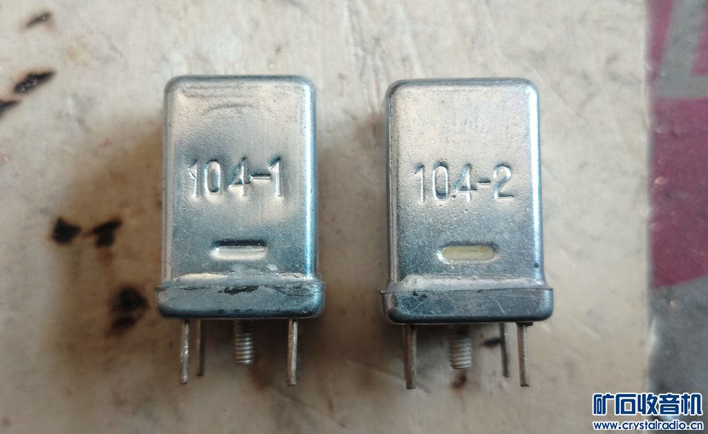

最近网购了几只139收信机中周,型号分别为104-1和104-2,测了一下,104-1初级电感量127微亨左右,配310皮法电容,可以谐振于465KHZ,次级电感30微亨左右;104-2初级电感量143微亨左右,次级电感量172微亨左右,共同配310电容,初级谐振频率为约470KHZ,次级谐振频率约460KHZ。中周是用焊锡封闭的。都只有四只脚,都没有抽头。之前未接触过139中周,不晓得其特性。感觉上104-2似乎可以作为双调谐中周使用,104-1似可作为单调谐中周使用。请教诸位,谁了解该中周,请介绍和赐教。谢谢!测的这个数据,跟以往测的其他中周数据有出入(电感量偏小),可能不准,仅供参老。

有調節孔嗎?電子管的似乎應該有兩個孔。

 楼主| 发表于 2025-3-10 16:08:21 | 显示全部楼层
longshort 发表于 2025-3-10 15:55
有調節孔嗎?電子管的似乎應該有兩個孔。
有,在上面,只有一个调谐孔,跟正常的中周一样。照片拍得不多。

宝贝不少啊!双中周的两个磁芯是独立的,只有一个磁芯调节,不能当双中周使用。104-2次级匝数之多,只能连接场管使用了。

发表于 2025-3-10 18:47:44 | 显示全部楼层
如果顶端只有一个调节孔,这中周,只能是单谐振型的,无论次级电感量为何值,都不能做为双谐振回路使用。
由于初级没有抽头,可以判定这中周只能用于电子管或场效应管组成的中放电路。当然,要使用双极性晶体管,可用两只晶体管组成共射共基的组合电路,就可以使用这种中周。
我想,使用这各中周的电子管两级中放,应该有三只中周。第一和第二只中周用104-1的,第三只中周用-2的。

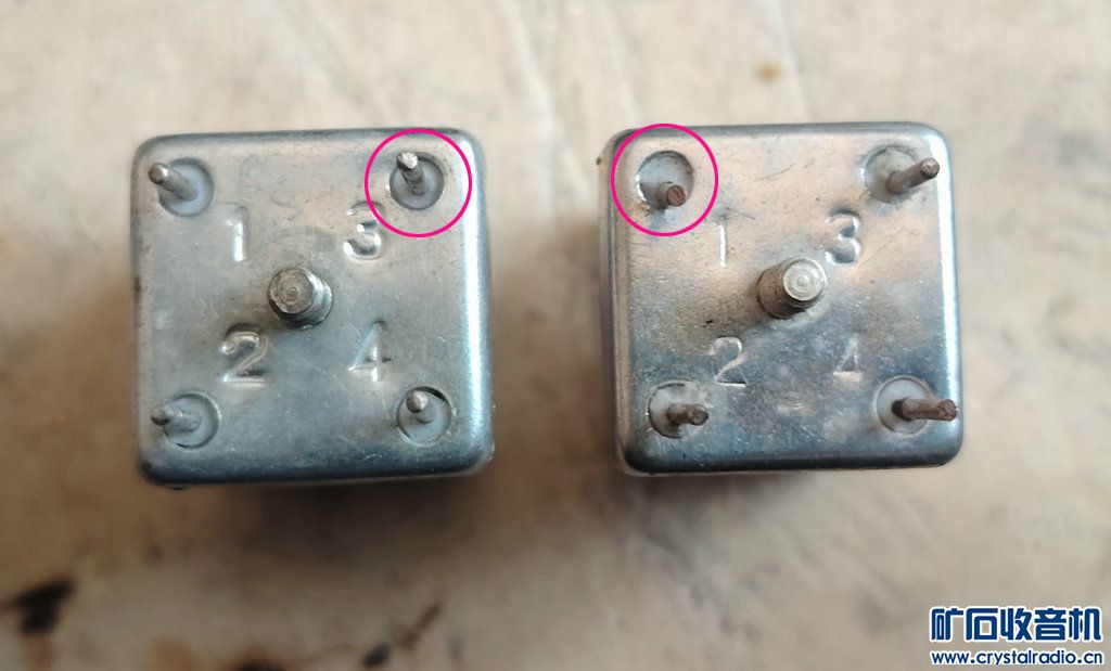

 楼主| 发表于 2025-3-10 20:10:57 | 显示全部楼层
mov99 发表于 2025-3-10 18:30
那个特殊的年代,等外品上机是要被杀头的
没明白您画的这两个红圈是啥意思?

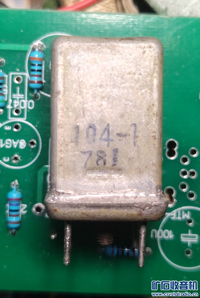

 楼主| 发表于 2025-3-10 21:07:10 | 显示全部楼层
刚才又仔细测了一下104-1中周在465KHZ频率下的不同谐配电容参数,与我们常用的中周参数有明显不同。测量结果如下——
初级1、2脚,谐配电容478皮法,电感129微亨;电容304皮法,电感144微亨。我们通常使用的中周参数,我印象是当谐配470~510皮法电容时,电感量一般在250微亨上下;而谐配电容在300皮法时,电感约在300微亨以上。二者的差异显而易见,磁性材料难道差异这么大?还是中周ng的工艺上有什么不同?尝试用电烙铁解剖一个,没有成功,完全不像239中周那么容易拆解。
发表于 2025-3-10 21:17:45 | 显示全部楼层
可以肯定,这个不是电子管139机用的,在网上查到的139电子管机图片,他所用的中周,大小长度相当于电子管的屏蔽罩,又粗又长。
 楼主| 发表于 2025-3-10 21:53:55 | 显示全部楼层
6a2j 发表于 2025-3-10 21:17
可以肯定,这个不是电子管139机用的,在网上查到的139电子管机图片,他所用的中周,大小长度相当于电子管的 ...
应该是139的电子管收讯机中周。你看一下上面6楼的玩收音机的老修的视频,讲的就是电子管139收讯机的工作原理,其中讲到两级中放,那个中周就跟我这个差不多。

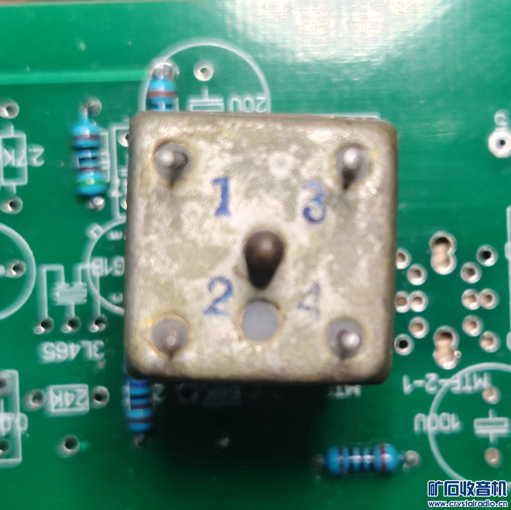

发表于 2025-3-10 22:01:58 | 显示全部楼层
你上网查一下电子管139的图片吧,以里面电子管屏蔽罩的大小为参照物,可以看出它的大小长度,你现在的这个和万用表合拍的照片,可以明显看到很小个。
