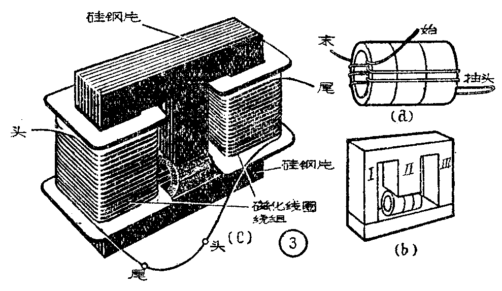

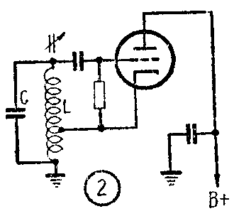

    产生“扫频”作用的方法很多,本文介绍的是一种利用改变振荡器线圈电感的方法。振荡器是采用普通哈特莱振荡电路(见图2),其振荡频率F由L和C的数值来决定F=1/2πLC。当电感L改变时,振荡频率也跟着改变。我们知道,加磁心的线圈,当磁心的导磁率改变时,电感量就会改变。因此,假如我们人为的将磁心的导磁率降低(例如加一个磁场),就能改变线圈的电感量。图3表示这个仪器的振荡线圈的结构。磁心是用三个M4铁淦氧磁环迭成的(图3a),磁环外径为5.5毫米,将振荡线圈绕在磁环上,共80圈,在40圈处有一抽头。导线采用直径为0.12毫米的双丝漆包线。线圈绕组应只绕在1、3两象限,而空出2、4象限以免妨碍安装。取日字形GⅠ14型硅钢片一付(其中心臂宽度是14毫米),迭厚14毫米,将中间一臂“Ⅱ”切去一段(见图3b),形成一个空隙,其长度等于铁淦氧磁环外径,然后将振荡线圈紧紧塞在这个空隙里,并用胶粘牢。磁化线圈是由两个绕组串联而成,每个绕组用直径1毫米左右的漆包线绕3000匝,绕法与普通变压器一样,绕好后套在硅钢片的而侧臂“Ⅰ”及“Ⅲ”上(见图3C),套装时应注意使磁化线圈的两个绕组在硅钢片中心臂上产生的磁力线方向相同。

    整个仪器的零件排列位置及底板结构要求是不严格的,可以装在一个五灯收音机的底板上,其面板上的各旋钮布置可参考图6。但是要注意磁化线圈的硅钢片框夹与螺丝必须用铜的或铝的,否则就会形成磁短路面影响扫频宽度,它们在底板上安装时也需要架起来,不应紧贴着底板。
