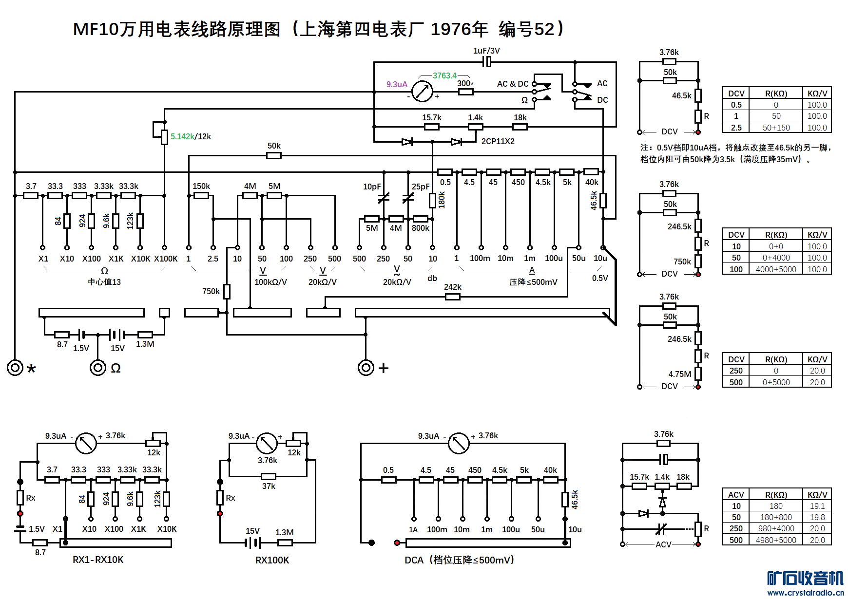

mf10表头问题
 楼主| 发表于 2025-3-10 22:42:50 来自手机 | 显示全部楼层
不好看吧?想从电路入手找解决办法
发表于 2025-3-11 21:13:27 | 显示全部楼层
在表内,有什么好看不好看,要是不严重影响线性,总比你拆开充磁简单得多,风险基本没有。除非你有那个拆除表头动圈系统的手艺,那就充磁更好。

不好看吧?想从电路入手找解决办法
想从电路入手,那就只能改成有源表头,没有其它的方法。
 楼主| 发表于 2025-3-11 21:41:06 来自手机 | 显示全部楼层
wanwenhao1 发表于 2025-3-11 21:13
在表内,有什么好看不好看,要是不严重影响线性,总比你拆开充磁简单得多,风险基本没有。除非你有那个拆 ...
感谢回复,退磁不严重,去掉表头600欧电阻,拿掉调整铁片基本没有误差了,就是感觉不好看,指针表玩的就是原汁原味保持原来形态。准备找个报废的表头用其没退磁的磁铁换上就行了。

发表于 2025-3-12 10:47:01 | 显示全部楼层
大白菜贵了 发表于 2025-3-11 21:41
感谢回复,退磁不严重,去掉表头600欧电阻,拿掉调整铁片基本没有误差了,就是感觉不好看,指针表玩的就 ...
去掉600欧会影响低压档,尤其是DC0.5V档,得把46.5k改为47k多点儿,AC10V也得重新调一下。
发表于 2025-3-12 11:31:01 | 显示全部楼层
wanwenhao1 发表于 2025-3-10 22:00
用外贴磁铁的方法可解决,是不是要影响表头线性不得而知。
参见;
http://www.crystalradio.cn/forum.p ...
线性会受影响,但不大,业余玩还是可以接受的。
